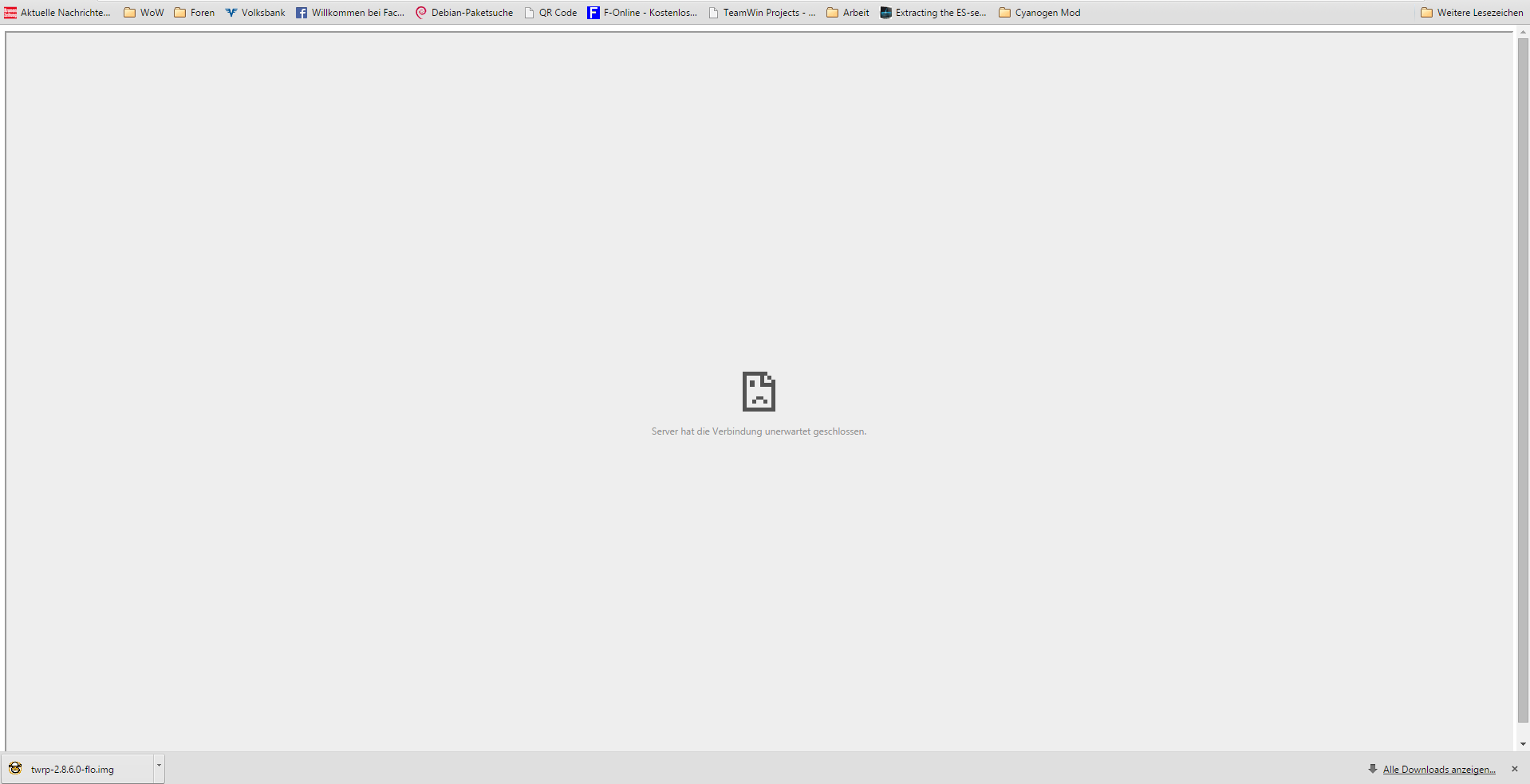

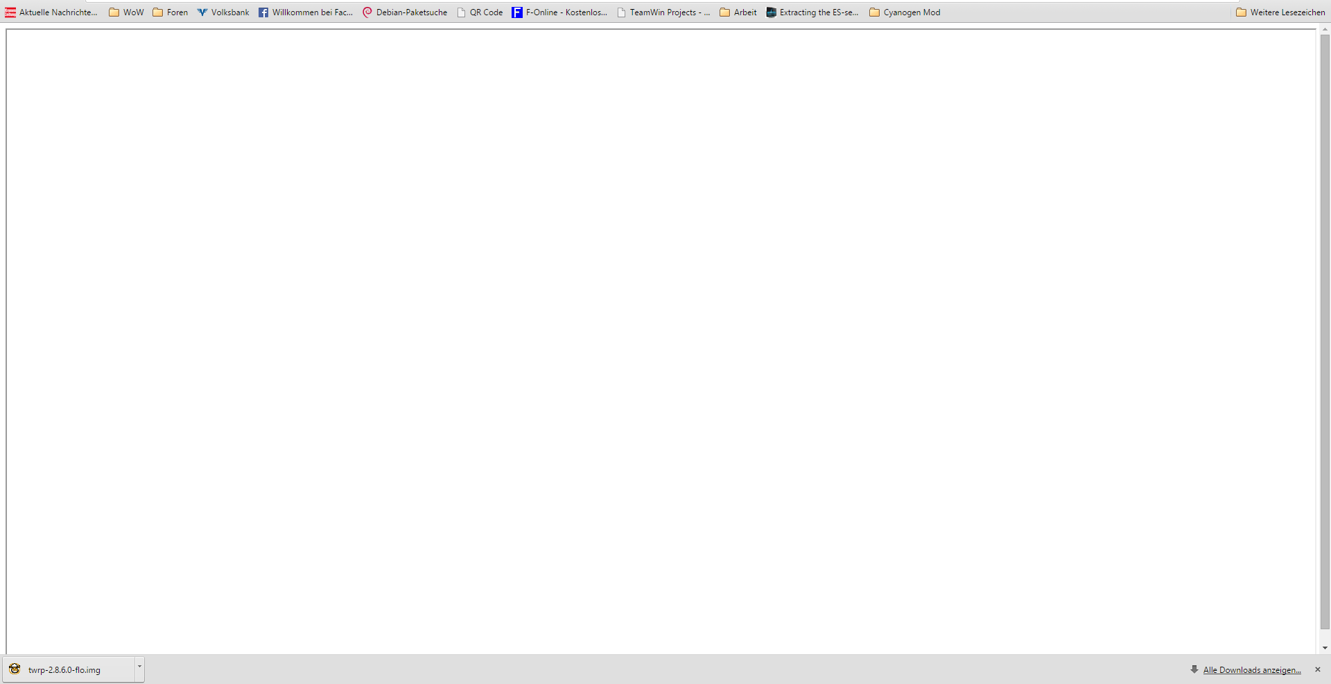

so sieht das jetzt aus
mit http bekomm ich nur einen Rahmen und mit https einen traurigen smiley das die Verbindung unerwartet unterbrochen wurde.
Edit: Da mein Webserver komplett über https geht wär https wahrscheinlich nicht schlecht. Hat das ganze vielleicht was mit dem Zertifikat was zu tun? Vielleicht das Chrome zwar meine Domain als vertrauenswürdig einstuft aber die Seite mit dem "Inhalt" von meiner Cam nicht?

Bietet die Kamera denn überhaupt SSL? Das bezweifle ich irgendwie.
weiß nicht. Die Cam ist ein Galaxy S2 mit der IP Cam App (free Version) aber liegt es an https?
Versuch es doch mal von einer anderen Seite aus: Verwende einen Reverse Proxy. Deine <iframe>-Lösung wird im günstigen Fall halbgares Gefrickel, im wahrscheinlichsten wird es kläglich scheitern. Apache mit mod_proxy könnte deutlich bessere Ergebnisse bieten, inklusive SSL. Ohne SSL von der Cam zum Proxy, mit SSL vom Proxy zum Browser.
ok hab das module mal installiert und aktiviert. Laut ubuntuusers soll ich die default als Vorlage für weitere Virtual Hosts hernehmen. In meinem Fall wäre das dann die default-ssl oder? Muss ich dann den Port auch auf 2048 ändern wie es bei der Webcam App auch so ist? Derzeit ist ganz normal *:80 und *:443 in den configs aktiv.
Laut https://thomas-leister.de/internet/apache-reverse-proxy-mit-ssl-support-einrichten/ soll ich die Virtual Hosts umändern. Ich versuchs mal mit default-ssl
