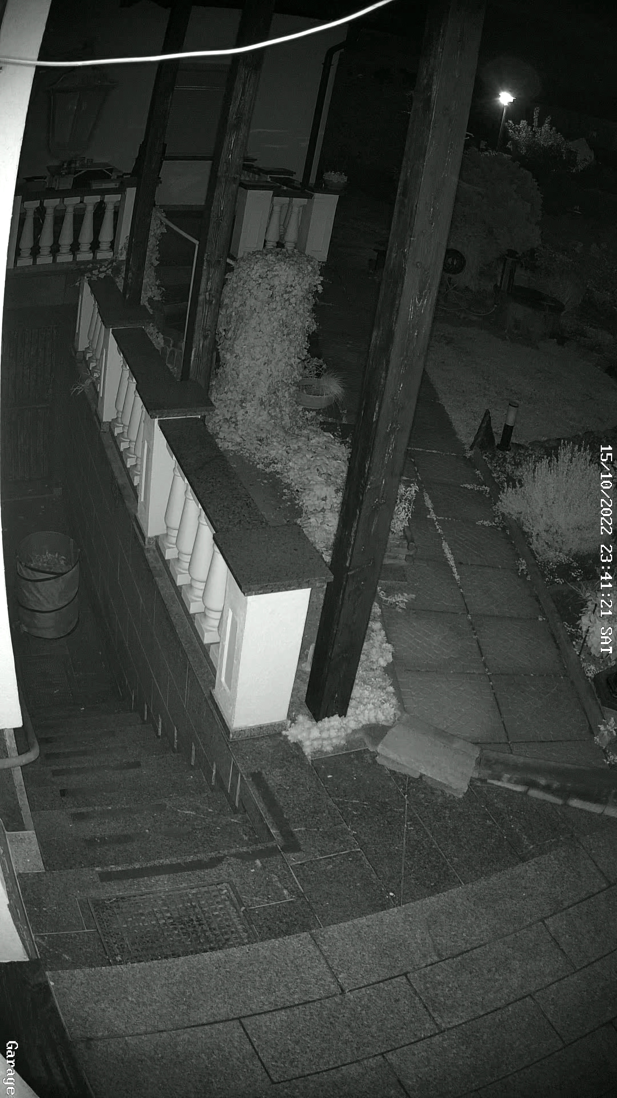

Hier kannst du dir mal ein ungefähres Bild von der Reichweite machen (RLC-810A). Ich schätze so ~6 - 7m werden noch halbwegs ausgeleuchtet. Darüber hinaus kann man es vergessen.
