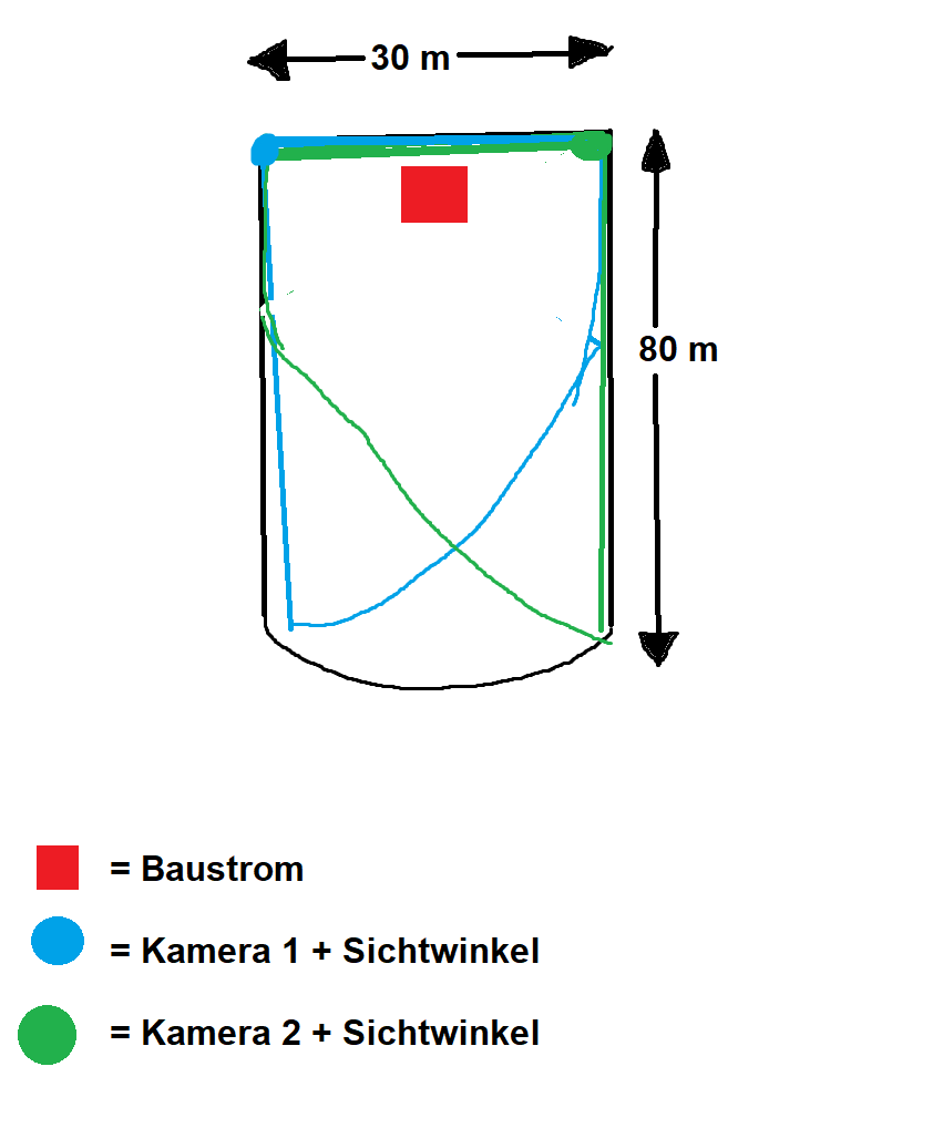

Hallo zusammen ,
ich suche 2 Überwachungskameras 📹für den Aussenbereich, also Wetter ☔und auch Stossfest 🤛und Nachtsicht.
das Gründstück ist ~80 m x 30 m die Kameras (grün & blau) sollen auf der 30 m Seite jeweils seitlich auffestellt werden , dass sich die zwei Geräte quasi beide selber im Blick haben und das Grundstück.
Die Kameras sollen an einem Baugrundstück aufgestellt werden, daher sollen sie auch vor evtl, Steinwürfen relativ geschützt sein, man weis ja nie, zwar sollen sie relativ weit oben angebracht werden (auf 3-5m Höhe) aber dennnoch wäre eine Sossfestigkeit nützlich, oder einfach einen Metallschut drumrumbauen wenns nötig ist.
Einen 230 V Stromanschluss gibt es dank Baustrom (rot) , hier kann man ja ein Kabel für den Aussenbereich in einem Stahlrohr führen.
Jetzt würde ich zu einer SIM-Kartenlösung greifen, hier habe ich gesehen , dass es Kameras gibt mit SIM Kartenschacht also wäre so eine Richtung anzuraten, oder ?
Nächstes wäre die Archivierung, eine NAS wäre hier nicht vorhanden um die Aufnahme zu archivieren, stattdessen, ein Windows PC der sowiso 24/4 Läuft.
So jetzt, qas könnt Ihr denn für Kameras hier empfehlen und welche Software zur archivierung ?
Danke für Ratschläge 😊📷
Anhang: Skizze
80m mit Nachsicht ausleuchten wird vermutlich nix werden. Ist das Grundstück komplett dunkel oder stehen da Laternen?
Meine Reolinks machen schätzungsweise 10m in absoluter Dunkelheit.
An den Eckpunkten links rechts jeweils oben und unten , an den Seiten sind Straßenlaternen, unten halt im Bogen auf der linken Seite und auf der rechten Seite vom Bogen.
Aber bin der obere Bereich wo die Kameras stehen schon abgedeckt ist ist schon mal etwas erreicht.
Heißt das der untere Bereich wäre nur nicht so gut sichtbar oder garnicht?!
Was ist denn das Ziel der Überwachung? Bei einer Entfernung von 80m wirst du nichts sinnvolles mehr erkennen können.

Aber wie @SaxnPaule schon erwähnte, wird es schwierig (bis unmöglich) 80m auszuleuchten und auch noch etwas zu erkennen, vor allem, wenn im Nahbereich auch noch etwas erkannt werden soll.

- Du wirst mit den Kameras niemanden der "halbwegs professionell" in das Haus will abhalten. Ski-Maske reicht um mich unkenntlich zu machen, da muß ich auch nicht versuchen die Cam mit einem Stein zu treffen....
Aber man wird vielleicht den einen oder anderen Gelegenheitsdieb abschrecken. Daher sollten die Dinger auch nicht zu versteckt angebracht sein.
- Eine Abdeckung von 30mx80m wo überall, und bei allen Lichtverhältnissen, das Gesicht (welches u.U. ja eh vermummt ist) sicher erkennbar sein soll, wird ziemlich teuer. Denn da wird man pro Kamera sicher nicht über 10m Radius hinaus kommen, und müssen Zoom & Pan können. (zumindest ist mir keine solche Lösung bekant, was aber nichts heißen muß....)
- Wenn eine Erkennung in der NAS/PC/Sonstwas-Software laufen soll, muß man sich darüber klar sein, dass ich 24/7 die Bandbreite benötige. Da wird es mit 3 Cam's schon eng mit 2.4Ghz. Macht die Cam die Erkennung, benötigt man die Bandbreite halt nur, wenn Bewegung erkannt wurde.

Genau, Gewerbe Grundstück, hier stellen Leute oft ihre Anhänger ab und plötzlich verschwinden sie, dies soll festgehalten werden ggf auch Kennzeichen, an sich werden oben beim Kasten die Geräte stehen daher steht dieser erstmal im Fokus, wäre halt nett wenn man den Rest auch erkennen kann aber vorerst langt mal die Einsicht der 30 m von links und rechts
