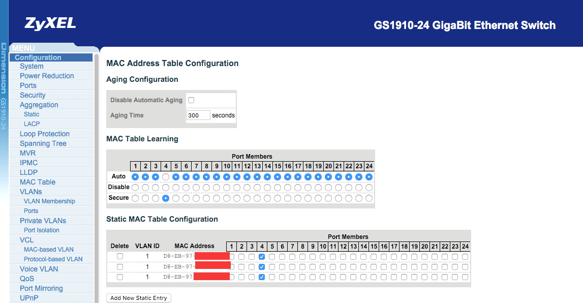

Ich habs jetzt mit der Option "MAC Address Table Configuration" am Zyxel Switch bewerkstelligt
Mir ging es hauptsächlich darum, dass von außen keiner einfach das Kabel von der Kamera löst und dann seinen Lapi anschließt und in meinem Heimnetz ist.

Das ist auch die beste Lösung eigentlich.
Wobei es da auch ne Schwachstelle gibt.
Aber fürs Heimnetz sollte es reichen
Dann spooft man halt noch fix die Adresse von der Kamera...
Steht bestimmt sogar irgendwo aufm Kameragehäuse :D
