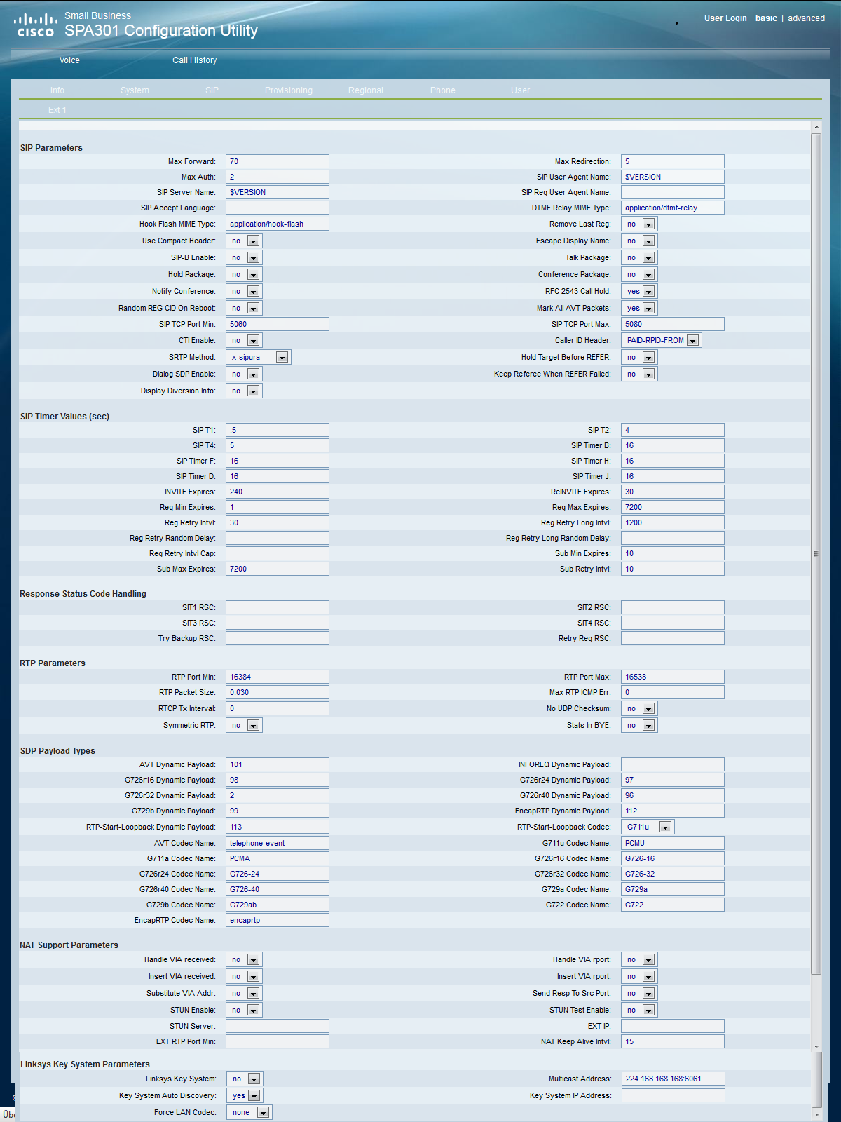

Und beim Webinterface des Telefons hat man eine immense Menge von Feldern. Anbei nur die Parameter für SIP. Weder hier noch in irgendwelchen Anleitungen sind Felder, die "voip" oder "registrar" enthalten, zu finden.
--> immer noch ratlos.

Also ich seh da was von SIP Server Name, da müsst dann wohl fritz.box rein.
Aber Username und PW eintragen seh ich nirgends.
Komische VOIP Telefone baut Cisco da :freak:
Hab aufm Laptop nen SIP Softphone, da musst ich nur die 3 Dinge der Fritzbox eintippen und lief :evillol:

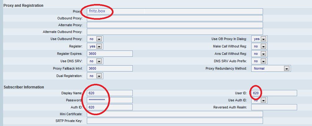

Danke für den Link. Ich habe fritz.box als proxy eingegeben und User ID, Auth ID samt Passwort. Siehe Bild anbei.
Ergebnis --> Geht (fast). Man kann intern und extern telefonieren. Nur vom IP-Fon intern zu einem anderen geht nicht. Aber von einem internen Festnetz-Fon zu einem IP-Fon geht schon. Da muss ich noch etwas weiter forschen.
