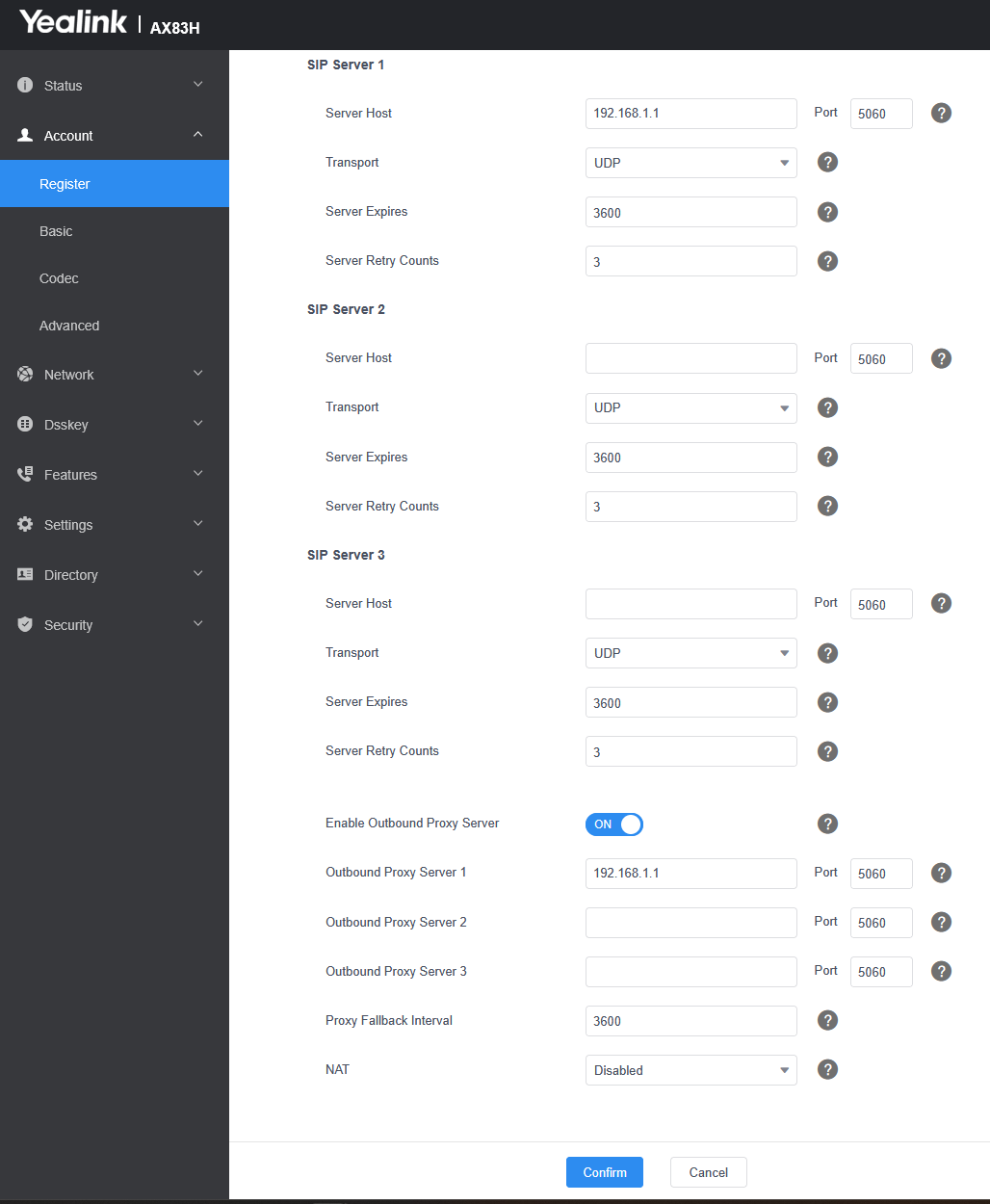

Hallo Zusammen,
ich möchte meine Telefonie um ein IP Telefon ergänzen.
Hierzu habe ich mir ein AX83H von Yealink zugelegt. Als Telefonanlage fungiert eine Fritzbox 7530.
Zusätzlich ist noch ein Unifi Controller und mehrere Access Points bei mir im Einsatz.
Nur leider bekomme ich das Yeahlink nicht zum laufen.
Das Telefon sagt es ist angemeldet, jedoch kommen eingehende Anrufe (egal ob intern oder Extern) nicht an.
Ausgehend kommt zwar eine Verbindung zustande. Es werden jedoch keine Sprachpakete übertragen (zumindest soweit ich es in der Fritzbox sehe)
Habe verschiedene Configs mit den Codes G722 und PCMA getestet, jedoch erfolglos.

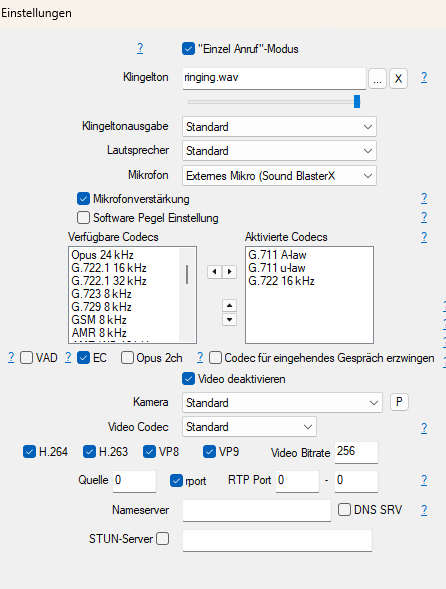

Anmerkung ich habe am PC MicroSip erfolgreich im Unifi System am Laufen:
Anbei die MicroSip und Yeahlink Config
Evtl hat jemand eine Ahnung woran das liegen kann
Danke

Der MicroSIP lässt aber IP Rewrite zu.
imYealink hast du NAT ausgeschaltet. Wenn du nur in eine Richtung was hörst, leigt es an deinem NAT.
Das SIP Telefon gibt der Fritzbox seine eigene IP mit unter der es Audiodaten erhalten will, die Fritzbox muss diese natürlich verändern und ihre eigene Public IP da rein schreiben, wenn sie das Paket an den Netzanbieter weiterleitet. Tut sie das nicht, kann der Netzanbieter ja gar keine Medien kennen, da da immernoch die Private IP drin steht, mit der der aber nix anfangen kann. Die NAT Regel im Yealink könnte helfen. Evtl kannst du da dem Telefon schon sagen, welche IP für Medien es mitgeben soll, das wäre dann deine Public IP.
Darüber hinaus: Ist schon ne menge zwischen Fritzbox als SIP Registrar und Endgerät. Cloud Gateway, Switch und AP machen allesamt keinerlei NATing und reichen sicher alle Pakete 1 zu 1 durch?

Spannend, müsste man sich anschauen, warum jene Kombination geht. Ist aber schlicht für FRITZ!OS der falsche Aufbau … FRITZ!OS kann nicht über Subnetz-Grenzen hinweg als SIP-Registrar verwendet werden.
Man könnte das vielleicht retten, wie @Zensai schrieb, dass der Yealink in SIP/SDP die IP-Adresse des UniFi Gateways im Netz der FRITZ!Box sendet, also normalerweise irgendwas 192.168.179.xxx. In Deinem Fall scheint die FRITZ!Box 192.168.1.xxx zu verwenden. Und selbst dann ist die Firewall im UniFi Gateway dicht. Kann man dann auch noch öffnen wie ein Scheunentor, …

OK. Was ist das genau? Ahh, Du meinst unten den Haken. Jetzt müsste man nur das Fragezeichen kennen, also was hier technisch geschieht bzw. erlaubt ist.
Habe ich gerade getestet, mit "IP rewrite" geht Micro Sip tadellos, ohne gleiches Thema wie Yealink
https://www.microsip.org/help#allowRewrite
Allow IP rewrite
Can be used to solve call flow and media delivery issues when you don't have dedicated public IP address. If enabled, MicroSIP will keep track of the public IP address from the response of REGISTER request. Public IP will be used in later SIP queries in Via, Contact and SDP.
See also: Public address, STUN

XMeaningx schrieb:
Dann ist MicroSIP vermutlich so schlau und nimmt die private Adresse des UniFi Gateway im Netz der FRITZ!Box. Das orientiert sich vermutlich an rport. Das kann ein Yealink nicht. Wäre mir jedenfalls neu.
