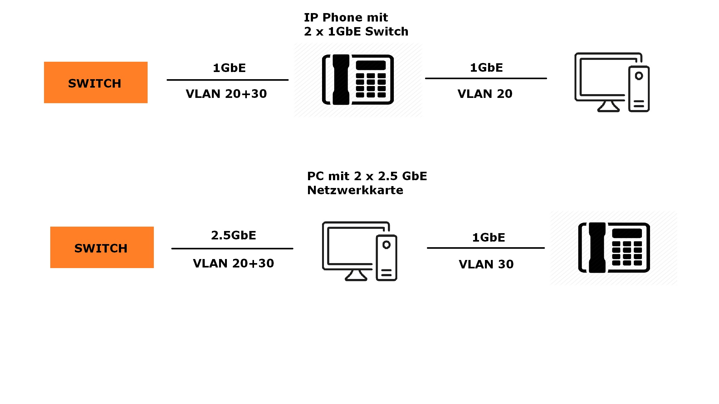

Hallo zusammen, zwei kurze Frage.
Derzeit hängt zwischen meinem PC und dem Switch ein IP Telefon mit einem integrierten (langsamen) 2 Port Miniswitch (obere Reihe auf dem Bild). Ich würde gerne die schnellere Netzwerkkarte in meinem PC nutzen und ihn direkt an den Switch hängen (untere Reihe auf dem Bild), das Telefon dafür an den zweiten Netzwerkport am PC anschließen. PC ist in VLAN 20, Telefon in VLAN 30.
1. Kann ich das "durchleiten" oder was wäre die beste Lösung? :)
2. Das Telefon braucht Strom per PoE, wie könnte ich das lösen?
Ich habe nur einen Port vom großen Switch zur Verfügung und möchte ungerne einen weitern Switch anschaffen.

Damit hast Du zwar nen Switch aber kein weiteres Netzteil, da der Switch selbst über PoE versorgt wird. Ich habe daran 2 Security Kameras um 2 Winkel abdecken zu können.
Sonst brauchst du einen PoE Injektor für den Telefon und der PC muss immer an sein damit das Telefon auch geht, wenn du darüber das Routing machst zwischen den Karten. Wäre mir zu viel Aufwand und zuviele faule Kompromisse.
BTW: dafür sind Switch nun mal da, warum also einen wen drum rum suchen?
Den Strom kannst du im Zweifel über einen PoE Injektor bekommen den du zwischenklemmst Switch----- PC ---Injektor --- Telefon oder das Telefon mit einen Netzteil Betreiben, das sollte doch bestimmt noch gehen!?
Nachteil ist aber, dass dein PC kein LAN Weiterreicht wenn er aus ist, so hast du dann kein Telefon.
Im Optimalfall besorgst du dir einen kleinen 2,5Gb Switch und daran dann alle Geräte.

den Switch wird er nicht brauchen wenn eh nur 1Gbs, da er schon im Telefon einen hat, den Umbau will er nur wegen den 2,5Gbs ;-)

Ohne Switch muss der pc ständig laufen, sonst ist das Telefon abgestellt

Die PC-Netzwerkkarte wird das Telefon vor allem nicht mit Strom versorgen und ist ohne sein "Wirtsbetriebssystem" nutzlos und wird nicht automatisch zum Switch. Das Telefon muss direkt an den Switch, der idealerweise PoE können muss oder Du brauchst zusätzlich einen PoE-Injector oder Du lässt es, wie es ist.
