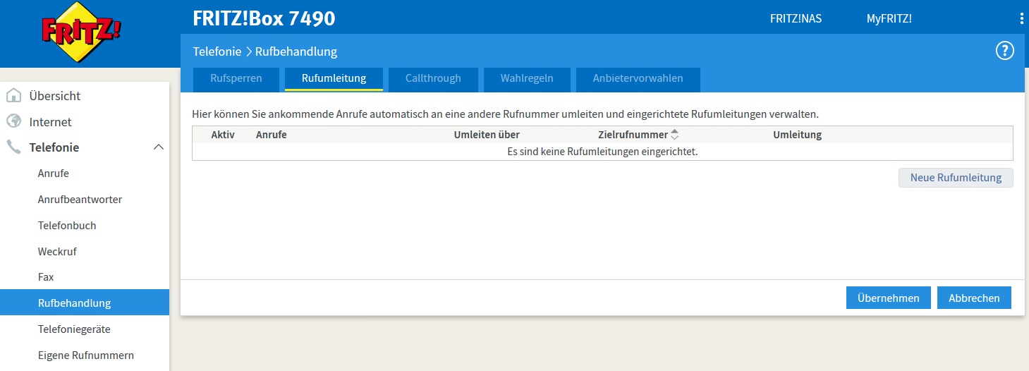

Kleiner Fehler von mir. Mit Weiterleitung meinte ich eine Umleitung - so wie im Text dann auch beschrieben.
Bei dieser Umleitung wird dann via SIP ein Command an die Fritzbox gesendet. Laut Fritz und Snom soll die Fritzbox mit diesem Command nicht klar kommen.
Wenn Du die SIP Nummer nicht in der FB eingerichtet hast, dann kann die FritzBox da auch nichts machen. Für die ist das erst einmal nur normaler Traffic. Von der Telefonie bekommt sie nichts mit.
Was genau ist der Unterschied für Dich, zwischen Um und Weiterleitung? Wie gesagt, einrichten kannst Du es in Deinem IP Telefon. Wenn Du die Rufnummer des Anrufers sehen willst, obwohl das Gespräch umgeleitet wurde, dann bleibt Dir in Deinem Setting wohl nur die providerseitige Einrichtung übrig.
Die SIP ist doch eingerichtet. Sonst würde das Snom gar nicht Funktionieren.
Es geht mir eher um einen Workaround oder eine Telefonanlage die alle Funktionen des Snoms Unterstützt. Denn selbst Fritz schreibt ja auf deren Seite
"Für IP-Telefone sind verschiedene Leistungsmerkmale der FRITZ!Box nicht verfügbar. Das betrifft z.B. Vermitteln, Besetzt bei Besetzt, Rückruf bei Besetzt/Nichtmelden, individuelle Klingelsperre, Steuerung von FRITZ!Box-Funktionen, wie WLAN an- und ausschalten, Werkseinstellungen laden oder Rufumleitungen einrichten."
