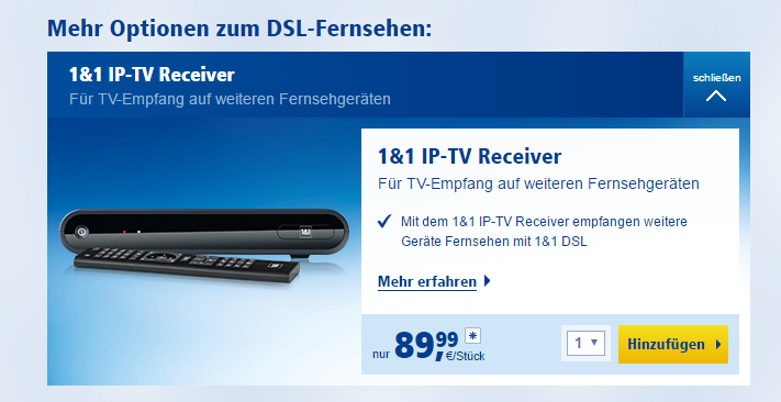

du brauchst für jeden tv einen receiver. 1&1 verleiht diese möglicherweise.

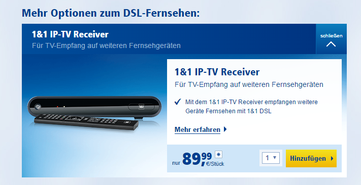

Du bekommst einen Receiver mit Festplatte.
Zusätzlich musst du für jedes Gerät einen IP TV Receiver (ohne Festplatte) erwerben, der kompatibel ist. Diese können dann auch auf die Aufnahmen des ersten Gerätes zugreifen und sind ebenfalls bei 1und1 zu kaufen.

Du müsstest den dann für jeden weiteren TV dazu erwerben bei 1und1.
Klappt wunderbar über DLan was ich selbst nutze von 1und1 in Verbindung mit IP TV
​PS: Zu langsam gewesen mit dem Suchen bei 1und1 :)
