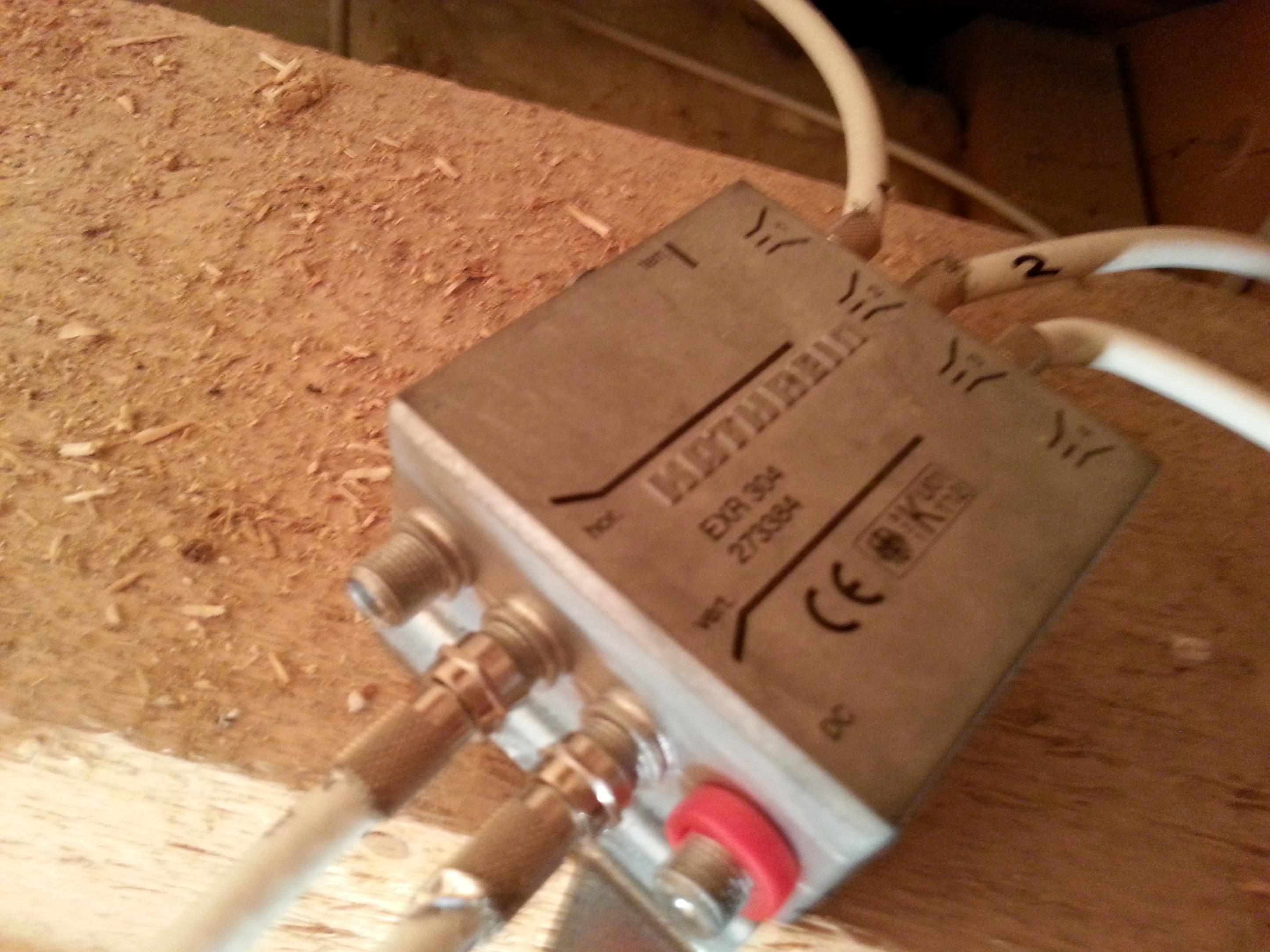

Hallo Leute, :)
ich hab mal eine frage wisst ihr zufällig wie man einen TV Verteiler anschließt? Hab das noch nie gemacht :eek:
Hab habe wie man im Titel schon lesen kann einen Verteiler von Kathrein (304).
Ich lade auch ein bild hoch das ihr mehr vorstellung davon habt. Mein größtes Problem ist auch das ich von dem Verteiler einfach keine anleitung mehr finde und ich hab auch leider keine ahnung was das DC am Verteiler soll (Wie gesagt ich hab das noch NIE gemacht).. :mad:
Vll. könnt ihr mir ja in irgend einer weiße dabei helfen
Greez
JamesRyan
Hier stellt sich die Frage wie ist die Antenne aufgebaut.
Von der Antenne kommend, in "H" kommt von der Antenne "Horizontal", V = Vertikal.
1 - 4 sind die Ausgänge zum TV.
Da der Verteiler anscheinend noch von der Analogen Zeit stammt, kannst du aber nur das Lowband Empfangen, hier ist die Frage was für LNB verbaut ist.
Heute hat man von der Antenne 4 Ebenen:
Lowband H und V, Highband H und V.
http://www.hd-box.info/media/archive1/ebenen_192E.pdf
Könnt ihr mir genauere Infos geben da ich davon leider 0 ahnung hab, hab ich noch ein paar fragen. Was bedeutet LNB? Brauch ich unbedingt einen Highband "Verteiler"? Wenn ihr mir sagen könnt was LNB heißt und ich es rauskriege was genau verbaut ist könntet ihr mir dann sagen welche switch, verteiler ich mir ambesten hohlen könnte?
Wenn ihr es nich genau versteht was ich meine könnt ihr ja nochmal nachfragen steh für alles offen :)
Greez
JamesRyan
Der LNB ist das Teil was an der Antenne für die Signalumsetzung Zuständig ist, z.B. Alps Universal Quad LNB 0,4 dB:
http://www.amazon.de/Alps-Universal-Quad-LNB-dB/dp/B0015I0CV8.
Das ist ein Quad-LNB, der hat schon ein Multischalter integriert, so kannst du direkt 4 Empfangsquellen (Receiver) anschließen.
Sonnst gibt es noch Quattro LNBs, z.B.:
http://www.amazon.de/Alps-Quattro-LNB-40mm-Multifeedanwendungen-Weiß/dp/B003JARPEC/ref=pd_cp_ce_3,
hier braucht man dann noch ein Multischalter mit den entsprechender Anzahl von Ausgängen die man braucht, z.B.:
http://www.amazon.de/Spaun-842462-SPAUN-SMS-5807/dp/B001UECLWK/ref=pd_sim_ce_4
Ob du Highband unbedingt brauchst, kannst du ja nur wissen, einfach mal die Senderliste durch gehen.
