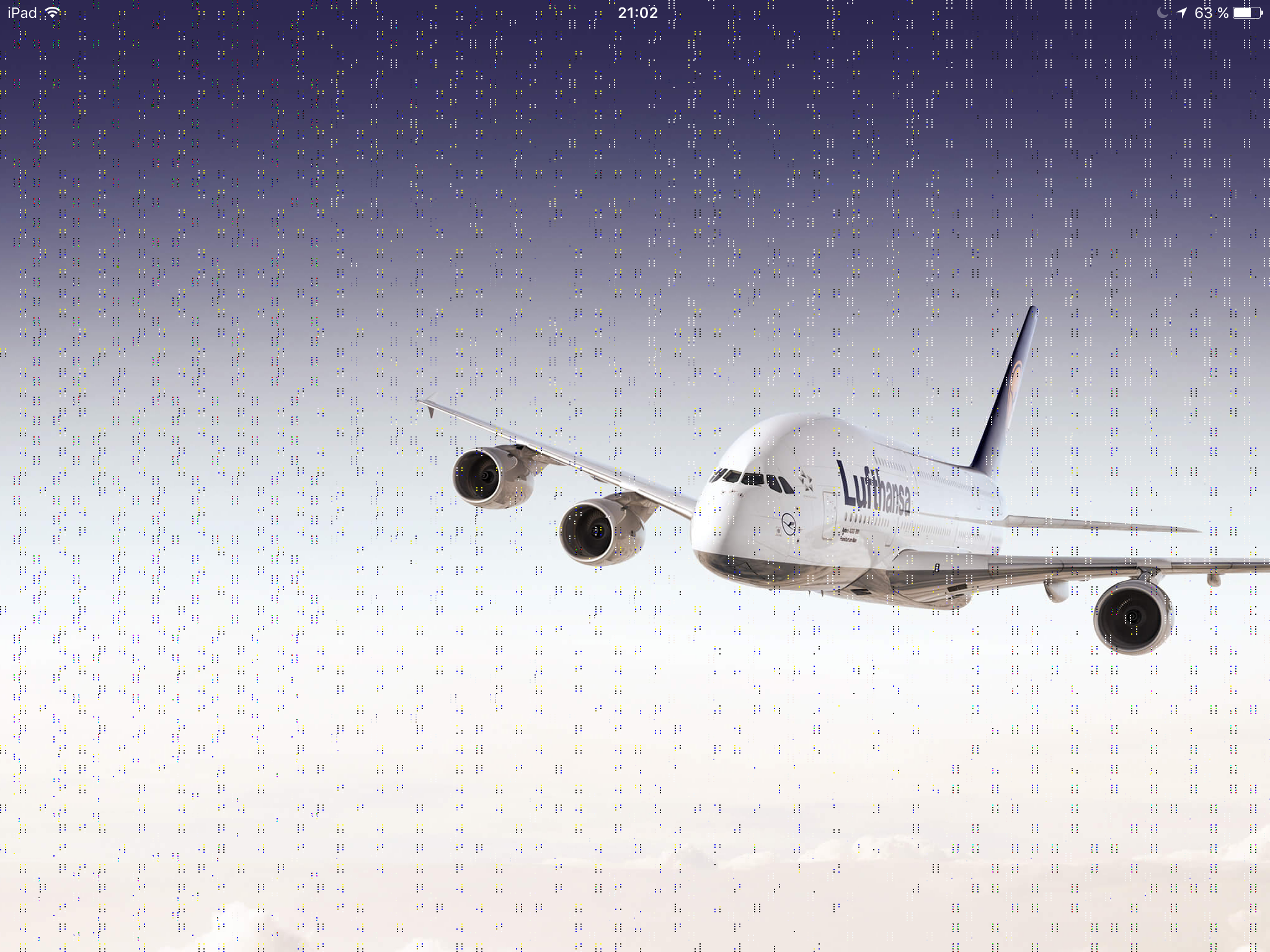

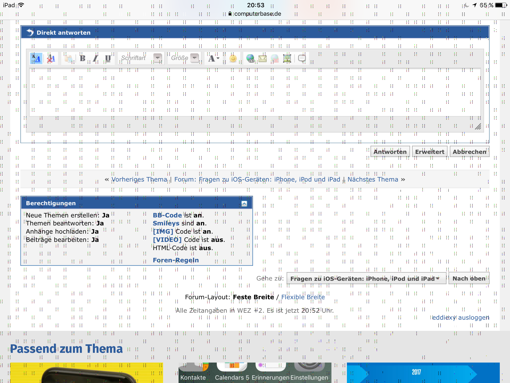

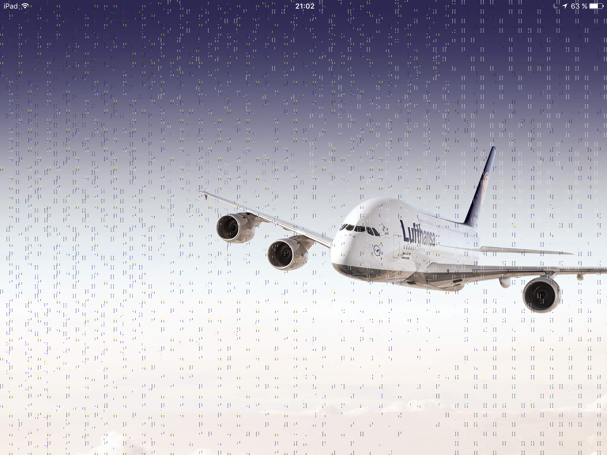

nach dem Update meines iPad Air 2 auf iOS 10.3 habe ich Bildfehler, sind flimmernde vertikale transparente Striche (siehe Anhang).
Bei Videos und in Apps gibt es die Fehler nicht, da ist alles ganz normal. Also ist es kein Hardware Problem denke ich.
Wiederherstellung habe ich versucht, Resets auch.
Hat noch jemand eine Idee?
Danke schon mal im Voraus.
Edit: Fotos und in Apps sind die selben Fehler, nur Videos und animierte Apps wie Boom Beach sind frei von Fehlern.

Edit: Leider keine Änderung nach dem DFU-Update. Anfangs sieht man beim Reboot noch den normalen schwarzen Bildschirm mit dem weißen Apfel-Logo, plötzlich sind dann die Bildfehler wieder da.
Meint ihr das als neues iPad wiederherstellen sollte ich einfach mal testweise versuchen? Wenn es nichts bringt, kann ich dann ja immer noch mal platt machen und aus dem alten Backup wiederherstellen oder?
Edit2: Die Bildfehler kommen auch nach dem kompletten Zurücksetzen des iPads in die Werkseinstellungen, ich komm also gar nicht zum Auswählen, ob als neues iPad einrichten oder aus Backup wiederherstellen.
[Einstellungen - Allgemein - Alle Inhalte und Einstellungen löschen]
Schon beim Auswählen der Sprache sind die Fehler wieder da. Sieht nicht so aus, als könnte ich das retten. Was habe ich noch für Möglichkeiten?
