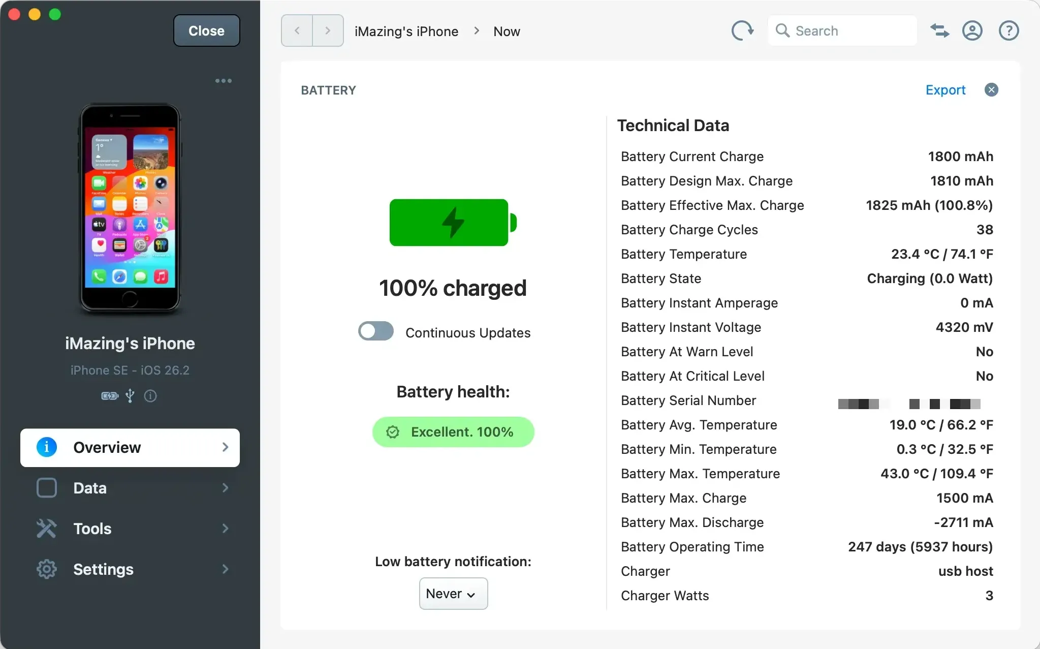

Da ich meine Apple Devices nicht am Windows-PC nutze, kann ich dir keine Alternative nennen, von der ich wüsste, dass sie so verlässlich wie Coconut ist. Nutze also mal die Suchmaschine.
iMazing hab ich hier noch auf Windows. Kostet aber. (edit: gibt wohl ne Trial)
Denk aber irgendwie nicht, dass es ein Tool gibt, das hier sagt „jo man, war tiefentladen, macht aber nüx, rennt in einem Jahr noch wie ne Eins!“.

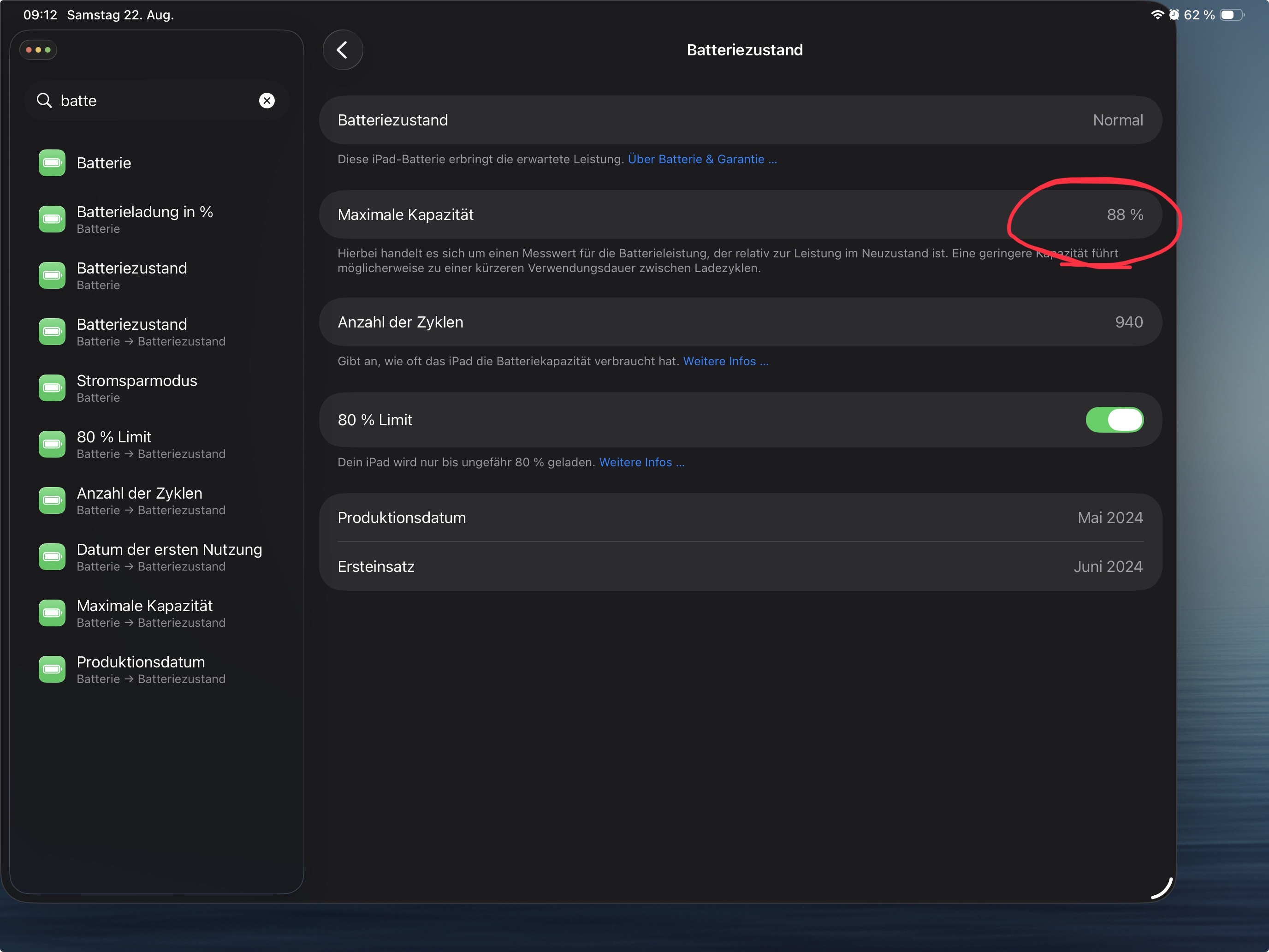

Random Such-Screenshot:
Reaktionen: eehm
