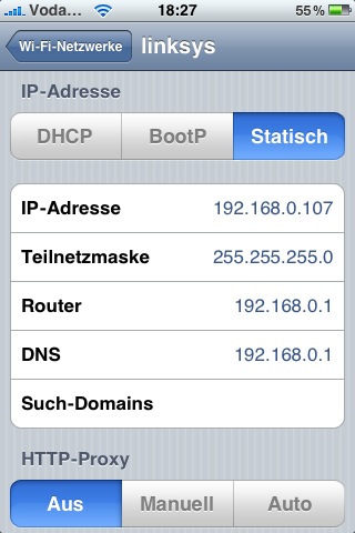

ich komm mit der richtigen Einstellung mit meinem iPhone für mein WLAN Netz nicht weiter. Ich beziehe meine IP-Adresse nicht automatisch, sondern geb sie manuell in dem Untermenü des Netzwerk- und Freigabecenter (Vista) ein. Wenn ich die IP und alles andere jetzt im iPhone eingebe komm ich trotzdem nicht ins WLAN Netz. Aber das Netzwerk hat es trotzdem gefunden. Wisst ihr woran es liegen könnte?
Hier sind meine iPhone Einstellungen:
welche IP hat dein PC?
kannst du im iPhone Einstellungen zur Verschlüsselung vornehmen?
PSK korrekt im iPhone eingetragen?
kommst du vom iPhone auf die Konfigurationswebseite deines Routers?

Das iPhone findet ja das Netzwerk (s. Bild oben), aber anscheinend stimmt irgendwas mit den Einstellungen nicht.
Oder muss ich an den Router-Einstellungen noch was ändern? Muss ich doch aber bei einem PC auch nicht... Oder?

Was anderes: Sollte die IP des Routers nicht 192.168.1.1 sein ??
