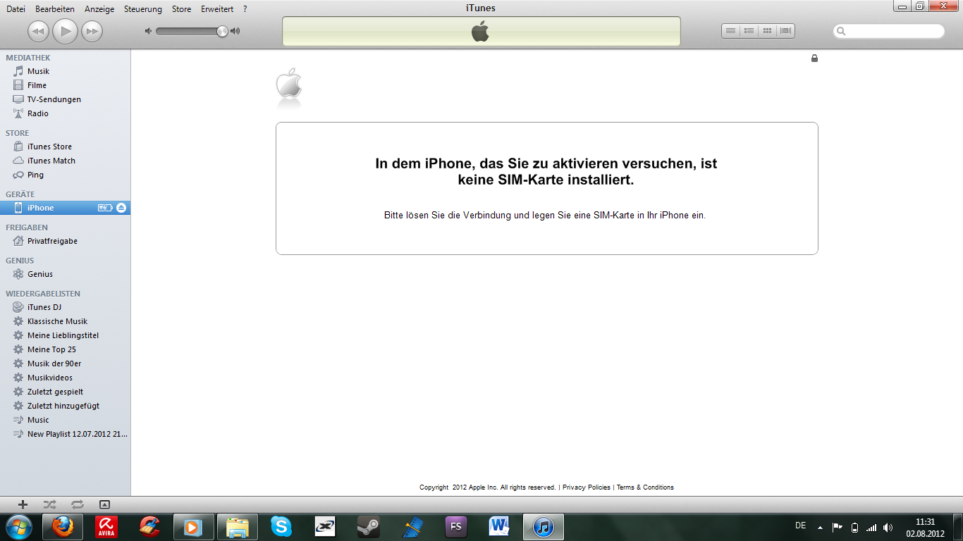

Also beim iPhone steht folgender Text: Ihr iPhone konnte nicht aktiviert werden, da der Aktivierungsserver vorübergehend nicht verfügbar ist. Versuchen sie, das iPhone über iTunes zu aktivieren oder probieren sie es in einigen Minuten erneut. Sollte das Problem weiterhin bestehen, wenden sie sich an den Apple Support usw.
Und bei iTunes gibts folgendes Bild:
Ich muss dazu noch sagen, dass ich das iPhone gebraucht gekauft hab, da musste ich nur meine SIM-Karte einlegen und schon liefs...

nimm die sim mal raus und starte das gerät neu.. möglicherweise ist ein fehler aufgetreten beim update (evt. durch das früher vorhandene jailbreak)..
notfalls das update erneut einspielen (ohne eingelegter sim)..
dein backup kannst aber wahrscheinlich da nicht mehr drüber spielen anschließend, da möglicherweise das jealbreak im backup einige daten nicht mehr nutzbar sind fürs neue iOS
Evtl ist das iPhone vom Werk aus auf einen Provider gelocked.
Der Vorbesitzer hat das möglicherweise durch einen Jailbreak und Unlock umgangen.
Was du versuchen kannst:
https://t-mobile-simlockportal.arvato-services-mocom.com/PUBSILO/
Seite besuchen, IMEI eintragen, dein iPhone auswählen, Kontaktdaten eingeben.
Danach die Anleitung zur Entsperrung befolgen (Mein Tip: Firmware nochmal neu aufspielen)
Falls das iPhone einen Telekom Lock hat, dann wird diese Prozedur dein Problem beheben, da es von jedermann nach 24 Monaten vom SimLock befreit werden kann.

sieht für mich fast so aus als wäre das iphone werksseitig gelockt auf irgendeinen provier.
versuchs einmal mit einer telekom sim, kein congstar oder ein anderer 3rd party quatsch der auch das d1 netz nutzt, alternativ vodafone
wenn das nicht geht, dann ist wohl was kaputt gegangen, im software falle einfach das update neu aufspielen, per werkszustand versetzen.
edit: aufspielen geht wenn du mit alt oder strg gedrückt hältst und dann per rechtsklick aufs iphone in itunes, da sollte es dir eine option geben
Einfach noch mal eine Wiederherstellung über iTunes machen ;)
Ich könnte mir allerdings auch vorstellen dass mittels des Jailbreaks ein Unlock installiert war, und erst dadurch deine Sim-Karte nutzbar war. Dieser ging dann beim Update verloren.
Also wie gesagt noch mal ohne Sim-Karte wiederherstellen. Wenn es dann immer noch nicht funktioniert hast du zwei Möglichkeiten:
1. Setz dich mit dem Verkäufer in Verbindung und frag ob das iPhone einen Simlock hatte, von welchem Provider und dort fragst du dann nach ob du es auf entsperren lassen kannst. Ist ja bei einem 3GS wahrschenlich dass die 2 Jahre rum sind.
2. erneuter Jailbreak und Unlock, dabei dürfen wir dir hier aber nicht helfen, google ist dein Freund ;)
MfG Tim

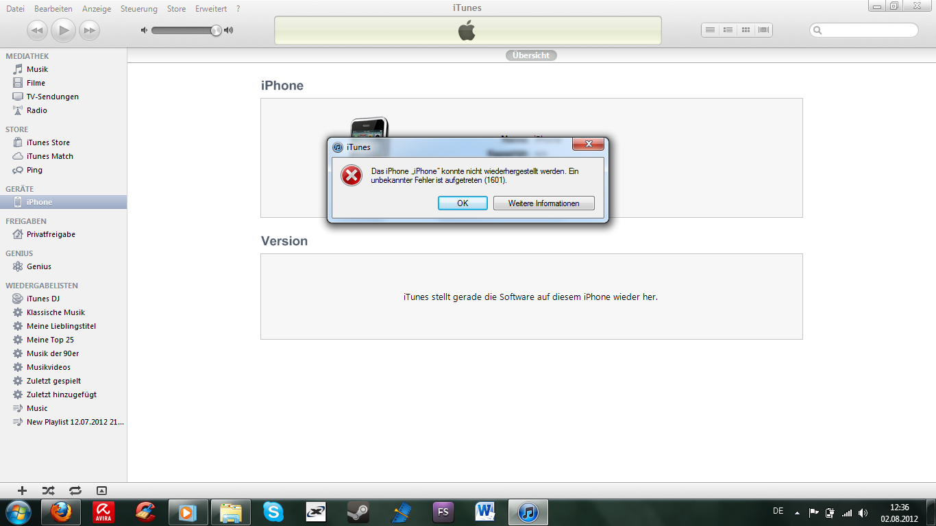

Also ich verstehe die Welt nicht mehr, jetzt kann ich das Handy nicht mal mehr Wiederherstellen!
Ich habe gestern auch ein 3GS neu ausgesetzt. Gleiches Problem da Software Unlock via ipad Baseband 6.15.00
So wie das Telefon ist einfach mit dem redsn0w 0.9.14b2 Tool ein Baseband Downgrade vornehmen und dann in iTunes wiederherstellen.
Zusätzlich kannst du dein iPhone hier kostenlos entsperren lassen - wenn es denn ein Telekom Gerät ist.
http://www.t-mobile.de/sim-lock/0,20562,23858-_,00.html
Fertig - und sich über ein sauberes 3GS auf dem neusten Stand freuen. Läuft keinen Deut schlechter als mein iPhone 4.
Details kennt google ;)
VG,
Tim
