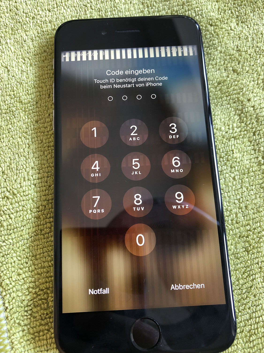

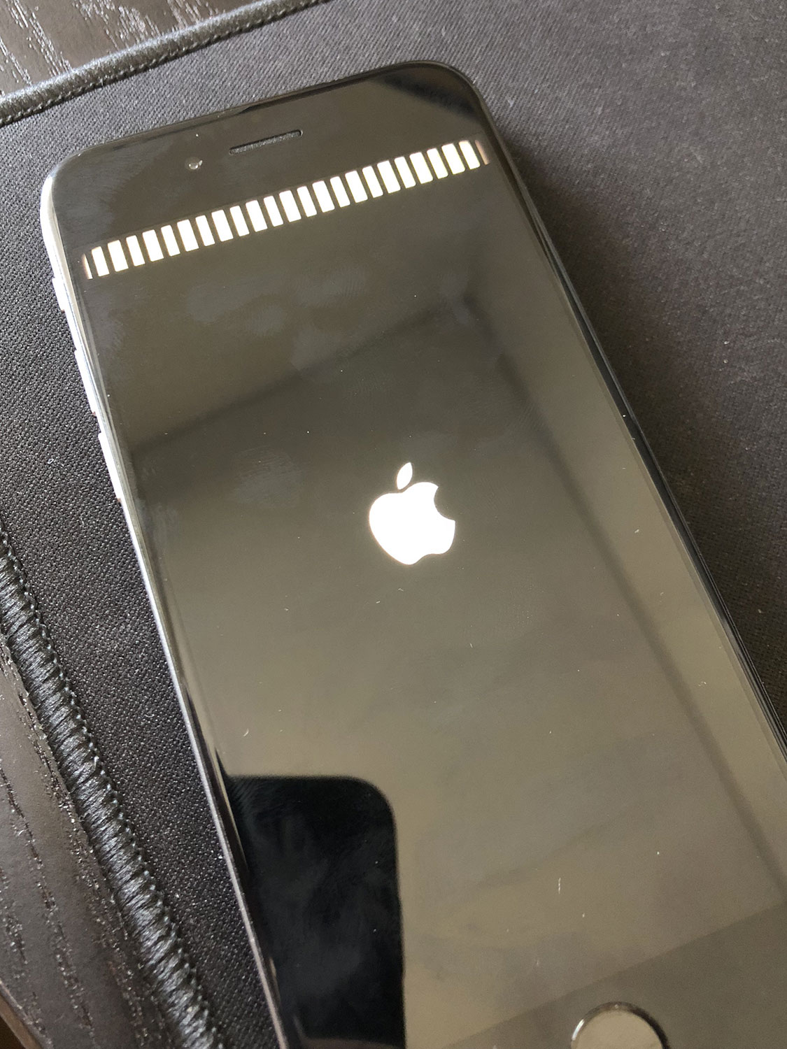

Beim 1. Start bestand das Bild nur aus vertikalen Streifen. Also direkt ausgemacht, wieder aufgemacht und die Flex-Verbindungen vom Display noch mal neu gesteckt.
Nun ist zwar das Bild da, aber es befinden sich immer noch Streifen im Bild.
Hab die Verbindungen nun mehrmals gereinigt und neu verbunden – Bild bleibt gleich.
Des weiteren sind die Streifen am oberen Displayrand auch zu sehen, wenn das Display gar keinen Strom hat. Ich vermute also, dass ich das Display geschrottet habe, als ich das iPhone das erste mal gestartet habe und die Flexverbindungen falsch oder nicht richtig anlagen.

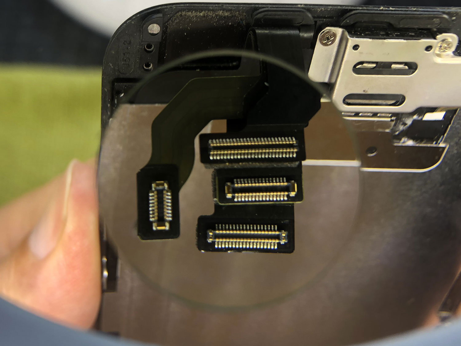

Da sitzen sie Stecker des displays nicht richtig.
Wenn du Glück hast kannst du es nochmal zerlegen und dann neu stecken. Oder eines der beiden Stecker Paare ist beschädigt.

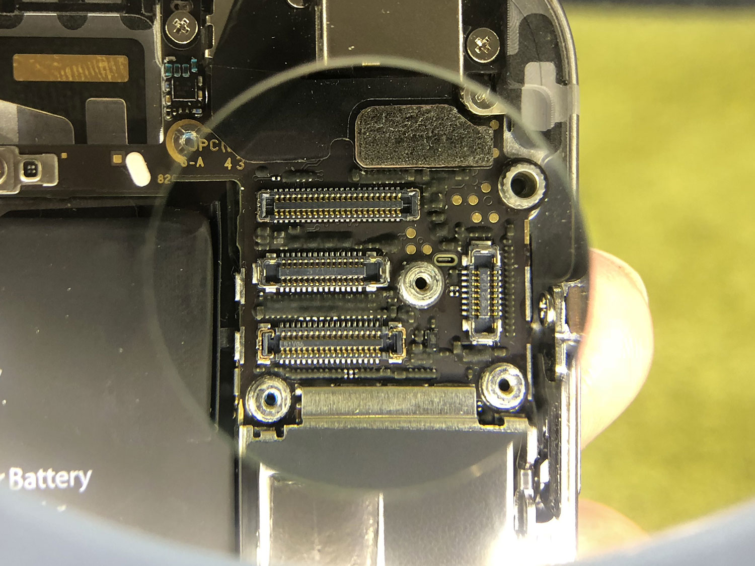

Ich hatte die selben Streifen bei einem 5er.
Damals lag es an den Steckern auf dem logicboard. Also die grauen, nicht die weißen. Das gute ding liegt jetzt im Schrank als Deko.
Eventuell ist auch einfach nur das Display schrott das du hast. An den Kontakten hat man den Schaden bei mir allerdings genau gesehen
Reaktionen: Mrdk
hm, ist das ne Aluplatte /Blech bei den Kontakten?
Mal gucken ob die beim Zusammenbau irgendwie zu fest ans Logicboard angedrückt wird.
Sieht man im Bild oben rechts dass da neben dem Bus noch Lötstellen unter der Platte sind.

Wie bereits geschrieben habe ich das ja mehrmals probiert. Die Konnektoren werden durch noch mehr raus/rein vermutlich auch nicht besser. :-(
HomeButton, Digitizer, Frontkamera/Sensoren funktionieren. Die Konnektoren vom Datenkabel sehen augenscheinlich in Ordnung aus und rasten auch sauber ein.

Du meinst die Schirmung unten die über dem A8-Chip liegt? Die ist fest verlötet und habe ich nicht angefasst.

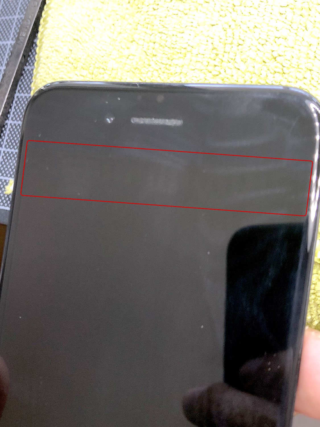

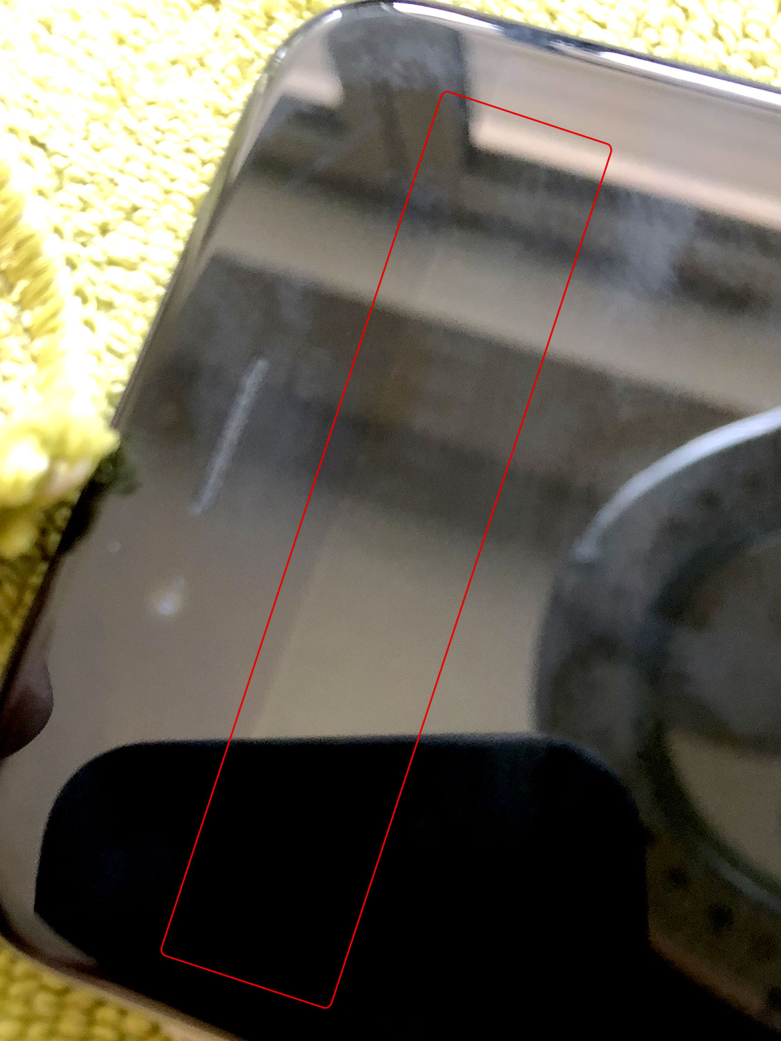

Ich finde es halt merkwürdig, dass die Streifen am oberen Bildrand auch zu sehen sind, wenn das Display gar keinen Strom hat. Sieht aus wie eingebrannt, aber das durch einen einmalig fehlerhaften Kontakt kommt mir komisch vor.
und das auf dem ersten Bild Links?
ich hab "Nachleuchten" auch bei einem alten Ipad2. Eventuell muss auch nur ein neues Bild angezeitg werden und schon ists weg.
