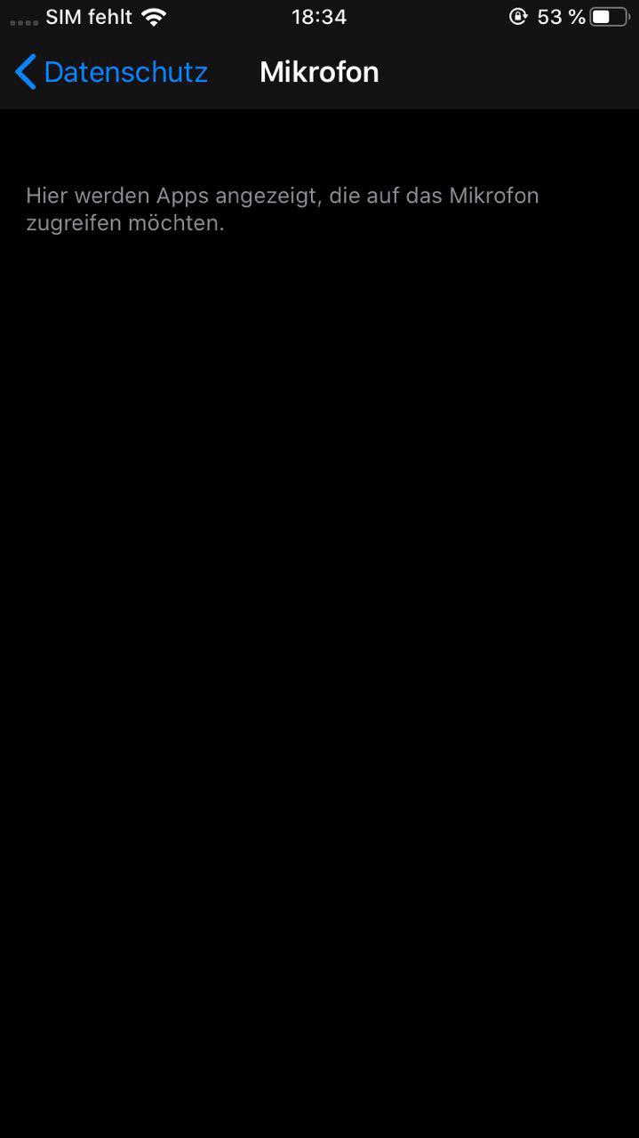

poly123 schrieb:
Wie siehts denn bei der klassischen, ursprünglichen Funktion, dem Telefonieren, aus? Hört dich der Anrufer ebenfalls nicht? Ggf. ist das Mikrofon unter den App-Einstellungen (Datenschutz, o. ä.) deaktiviert?
Mir wäre jetzt keine Einstellung bekannt, wodurch es ausgeschaltet sein sollte.
@Hoschi87 zufällig einen Apple Store in der Nähe? die könnten ggf. einen (unentgeltlichen) Blick drauf werfen - scheint aber wohl auf einen HW-Defekt hinzudeuten.
Ca. 40 Minuten einfache Fahrt entfernt, aber ich werde Mal hinfahren. Nach meiner Diagnose müsste ein defekt am audio IC vorliegen.
