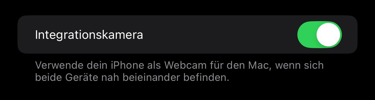

Abstand sind 37cm Sichtweite ohne irgendwas dazwischen.
Der Regler im iPhone für Integrationskamera ist ebenfalls grün.

Der Schieber ist bei mir dauerhaft aktiv, jedoch taucht es ohne die Nähe trotzdem nicht als FaceTime Kamera auf.
