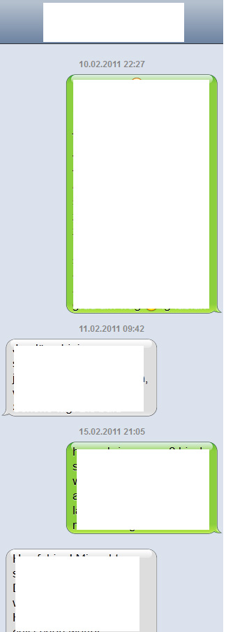

Hallo
Vielleicht kennt ihr das Tool iTwin, damit kann man unter anderem SMS Verläufe vom iPhone exportieren. Genau das habe ich gemacht, nun habe ich einen SMS Verlauf als HTML Datei inklusive Sprechblasen (siehe Grafik).
Ich möchte nun dieses HTML File irgend wie mit 2 Spalten pro A4 Seite drucken. Die Sprechblasen sind irgend wie mit CSS umgesetzt, wenn ich HTML Datei mit Firefox oder IE öffne und Drucken will, dann druckt es jedoch nur den Text.
Am liebsten wäre mir wenn ich das ganze 2 spaltig in eine PDF Datei konvertieren könnte.
Man kann aus iTwin zwar als PDF exportieren, leider ist dort die Qualität schlecht (verpixelt).
Ich habe schon versucht im IE über die Toolbar mit Acrobat das ganze ins PDF zu konvertieren. Dabei ist jedoch das Problem, dass die Sprechblasen zerschnitten werden und zum Teil der Text nicht mehr lesbar ist. Weiter ist das PDF nur 1-Spaltig, ich möchte das jedoch 2 spaltig.
Hat jemand eine Idee, wie ich aus der HTML Datei eine Datei für den Druck erstellen könnte, mit 2 spaltigem Verlauf?

Diese Tools machen doch nichts anderes als die Ausgabe anstatt auf einen Drucker auf eine Datei umzuleiten? Wenn jedoch Drucken direkt nicht geht (weil nur der Text gedruckt wird), wie soll dann das Drucken als PDF funktionieren?
So dämlich wie du meine Frage darstellst, ist sie nicht!!
Probier's mal mit PDFCreator! Mit dem habe ich bis jetzt alles ohne Probleme in PDF konvertiert!
Geht leider nicht wie gewünscht!
1. Die Seitenaufteilung erfolgt nicht wie gewünscht, Sprechblasen werden zerschnitten und sind zT. nicht mehr lesbar.
2. Das ganze ist nur einspaltig, nicht 2 spaltig.
Ich habe das Thema bewusst in diesem Unterforum eröffnet, da das Problem eben komplexer ist als nur HTML-->PDF!
