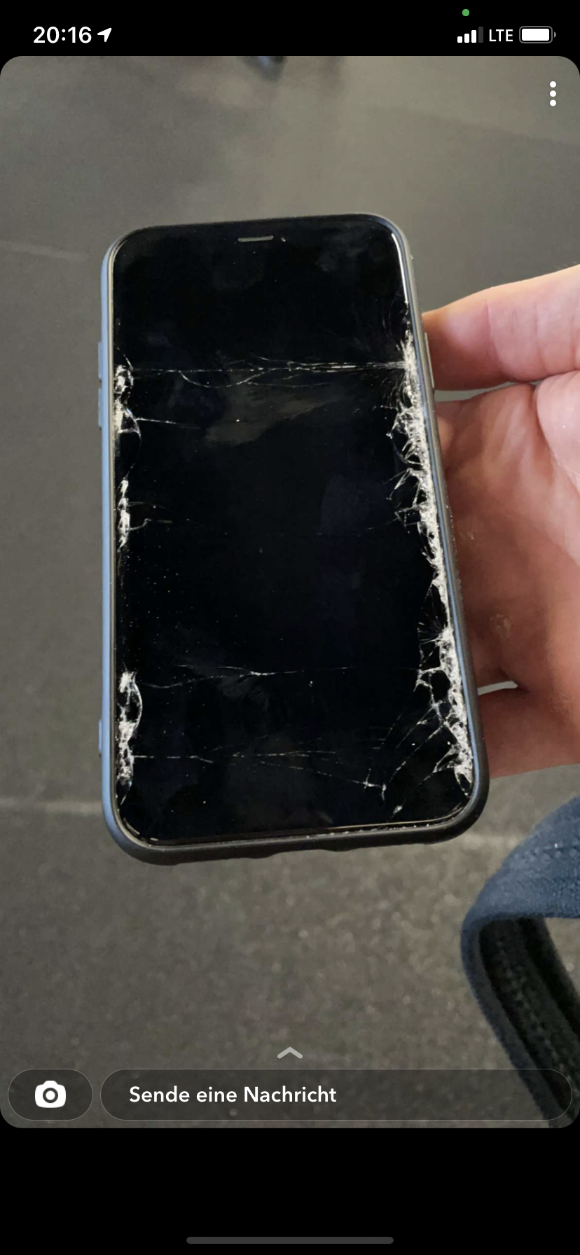

Servus,
mir ist vorhin leider beim trainieren ein Missgeschick passiert (Siehe bild).
Als armer Student möchte ich mich selbst an der Reparatur versuchen.
Es handelt sich hierbei um ein iPhone xr mit lcd Bildschirm.
Das Display ist vollkommen funktionstüchtig und lässt sich ohne Probleme bedienen, lediglich das Glas ist heftig im Eimer.
Hat jemand hierbei Erfahrungen?
Kann ich nur das Glas wechseln oder muss ich trotz dem funktionierenden Display dieses auch wechseln?
Mit welchen Kosten muss ich ungefähr rechnen?
viele Grüße!

Schau einfach auf Youtube nach Anleitungen, wenn es welche gibt ist es möglich, gibt es keine kannst du´s dir sparen.
Auf die schnelle finde ich auf Youtube nur Anleitungen zum Wechseln des kompletten LCD´s, der komplette Screen kostet allerdings nur 120€, von daher bau gleich ein neues ein, einfach mal so und ohne Erfahrung lohnt es sich nicht das Glas zu wechseln, da geht mit hoher Wahrscheinlichkeit das Display kaputt.

Hat dich beim Training ein LKW überollt? Sieht ja übel aus.
Schau am besten mal im Internet wie der Aufwand eines Glastausch ist. Gibt ja idr. zu alles Videos oder Anleitungen.
Normalerweise tauscht man die gesamte Einheit, als Display und Glas.
Leider finde ich nur Videos wo das komplette Display ausgetauscht wird.
Deswegen überhaupt die Frage ob es bei dem iPhone XR möglich ist das Glass vom Display zu lösen da lcd.
Scheint aber wohl nicht möglich zu sein.
Von daher bleibt mir nicht anderes übrig als das komplette Display auszutauschen.
Da Display und Glas meist verklebt sind, ist das meist nur mit sehr viel Aufwand möglich und die Wahrscheinlichkeit, dass du beim Lösen des Displays vom Glas dieses zerstörst ist einfach enorm groß.
in der Regel macht es kein Sinn nur das Glas zu tauschen weil der Aufwand viel zu groß ist.
Es gibt Displays im Bereich von 60€ bis +120€.
Jemand Erfahrungen ob die billigen 60-80€ Was taugen?
Oder eine generelle Display Empfehlung?
Mit den Ersatzdiplays ist es wie mit einer Schachtel Pralinen, man weiß nie was man bekommt.
Original bekommt man nicht, jedoch habe ich gute Erfahrungen mit den Zeug von ifixit gemacht.
Würde auch zu iFixit raten.
https://store.ifixit.de/products/iphone-xr-screen?variant=31817346678869
Bei Bedarf mit entsprechenden Zubehör für den Wechsel und eben die Anleitungen im Netz samt Video.
Nebenbei bemerkt: Wenn man bedenkt, dass iFixit die Schwierigkeit mit Mittel angibt und etwa 2 Stunden für die Reparatur angibt, sind die 220 Euro bei Apple eigentlich gar nicht sooo teuer...
Dafür das es eben Originalersatzteile sind, Garantie für die Reparatur beim Hersteller und die Arbeitsleistung halt auch bezahlt werden will...

Möglich ist es mit zeitaufwand und fingerfertigkeit auf jeden fall, bei nem neuen LCD musst du halt bedenken das es ein copy display ist, nicht original apple.
man kann heatplates? so nennen die sich glaube ich kaufen um das frontglas aufzuwärmen und vom kleber zu lösen, dann müsstest du mit nem dünnen draht drunter und das glas vom rest des LCD trennen.
Neues glas drauf, per OCA verfahren zusammenkleben und dann isses wie neu.
Bekannter von mir hatte sich in dem bereich selbständig gemacht und hat es auch professionell gemacht, von dem handy shop um die ecke würde ich die finger lassen, es sei denn es ist ein qualitäts-shop und die trennen tatsächlich nur das glas und basteln dir da nen neues rauf.
Bei vielen bekommst du nur copy displays und das merkt man dem billigen display auch an.
