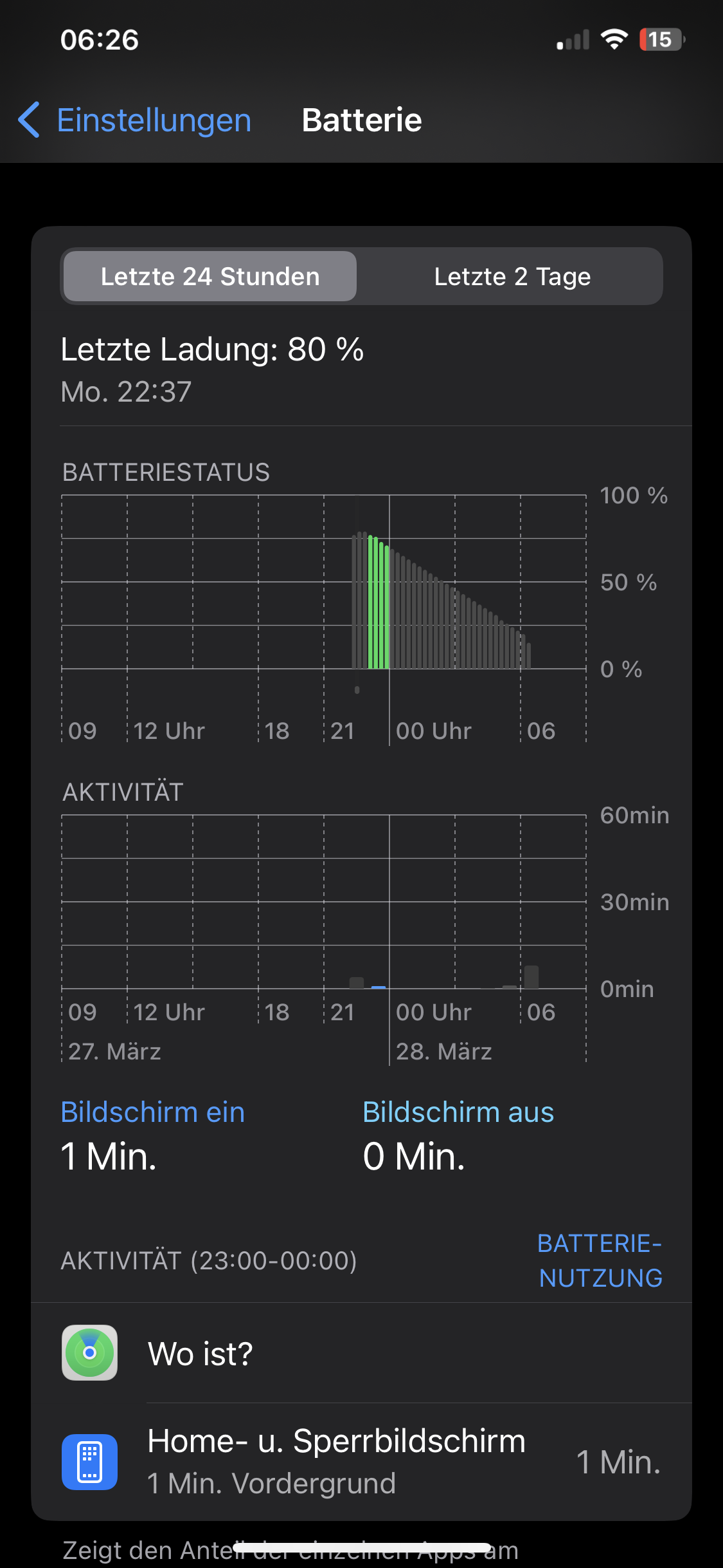

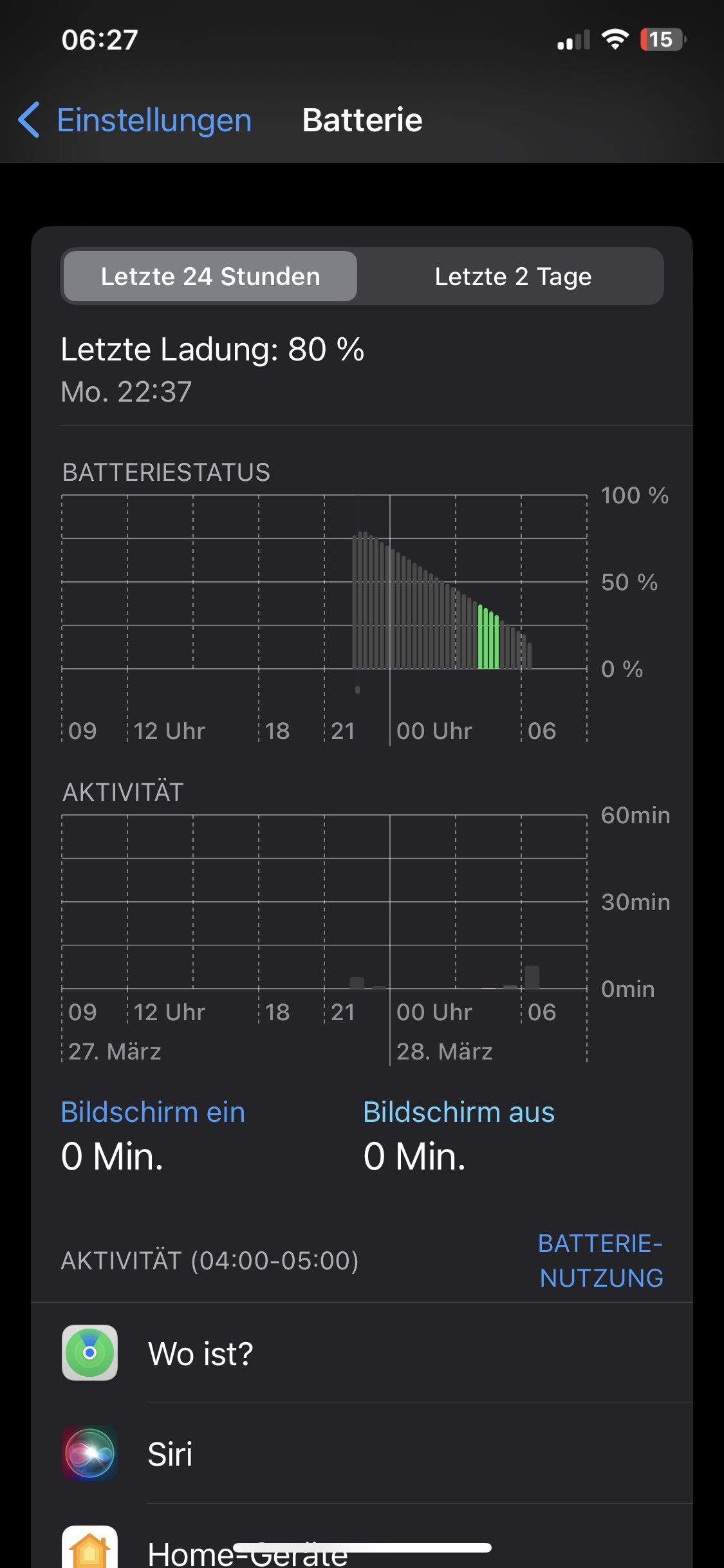

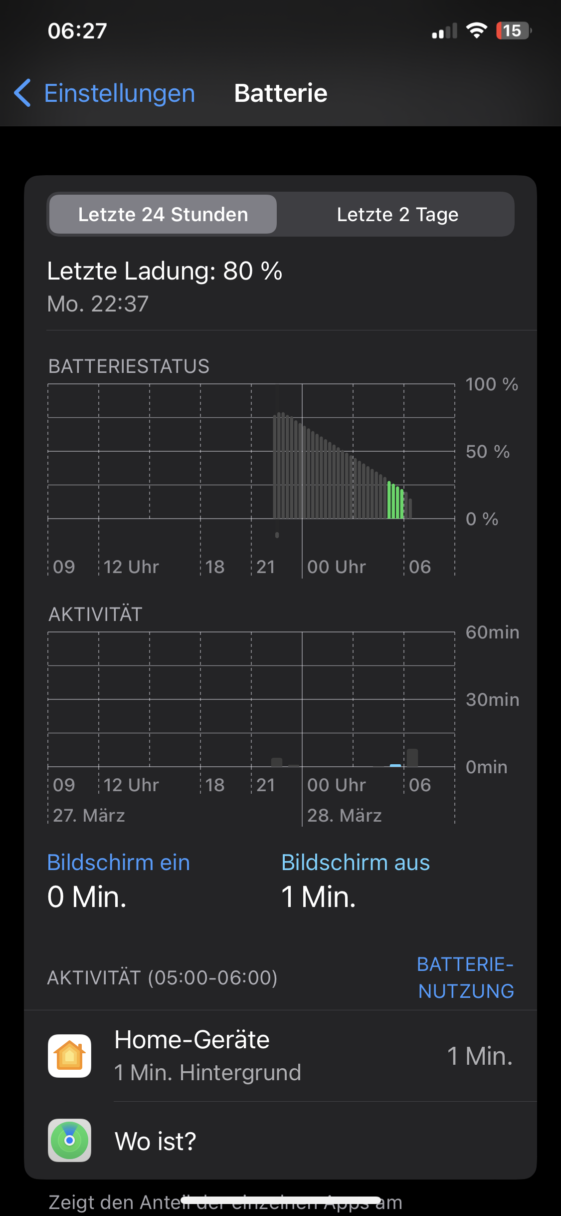

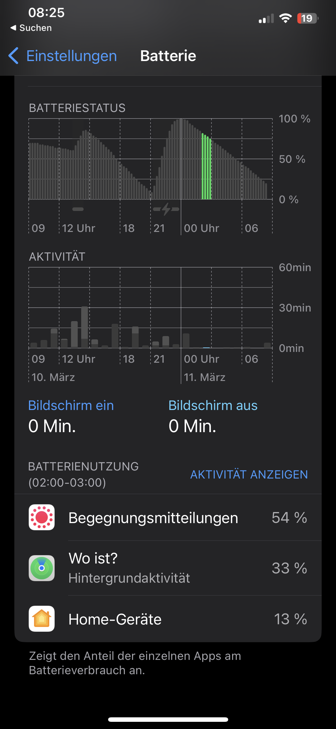

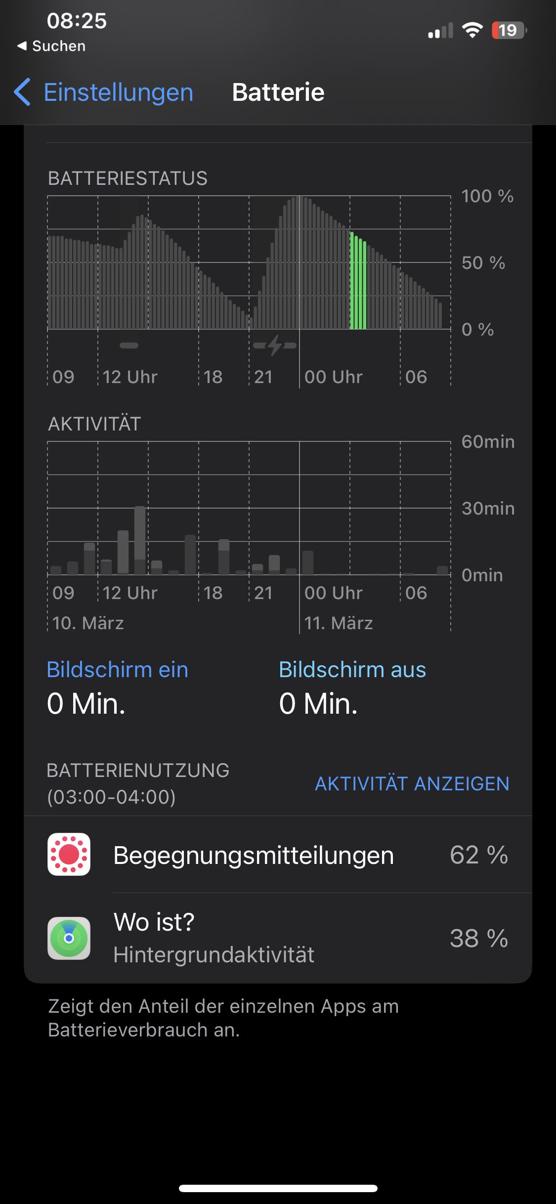

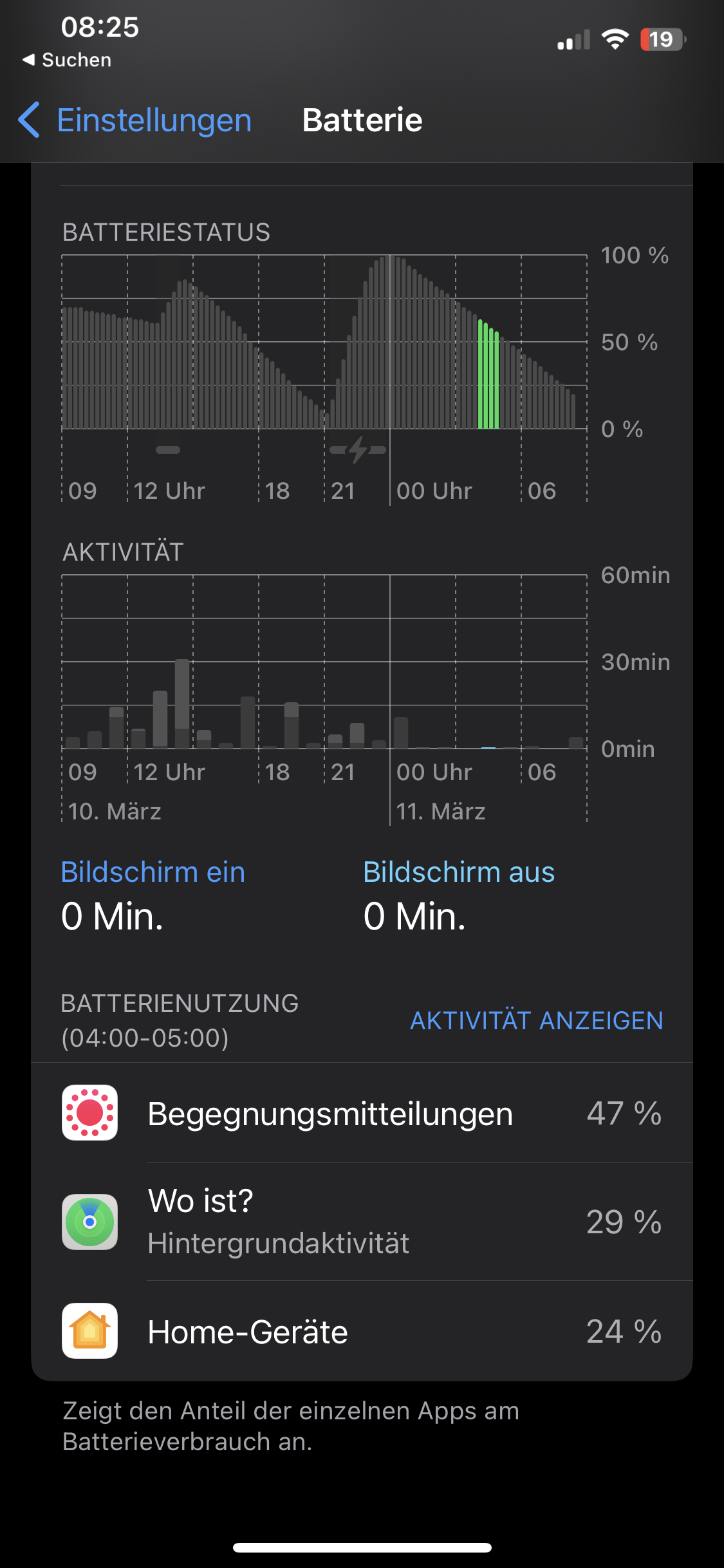

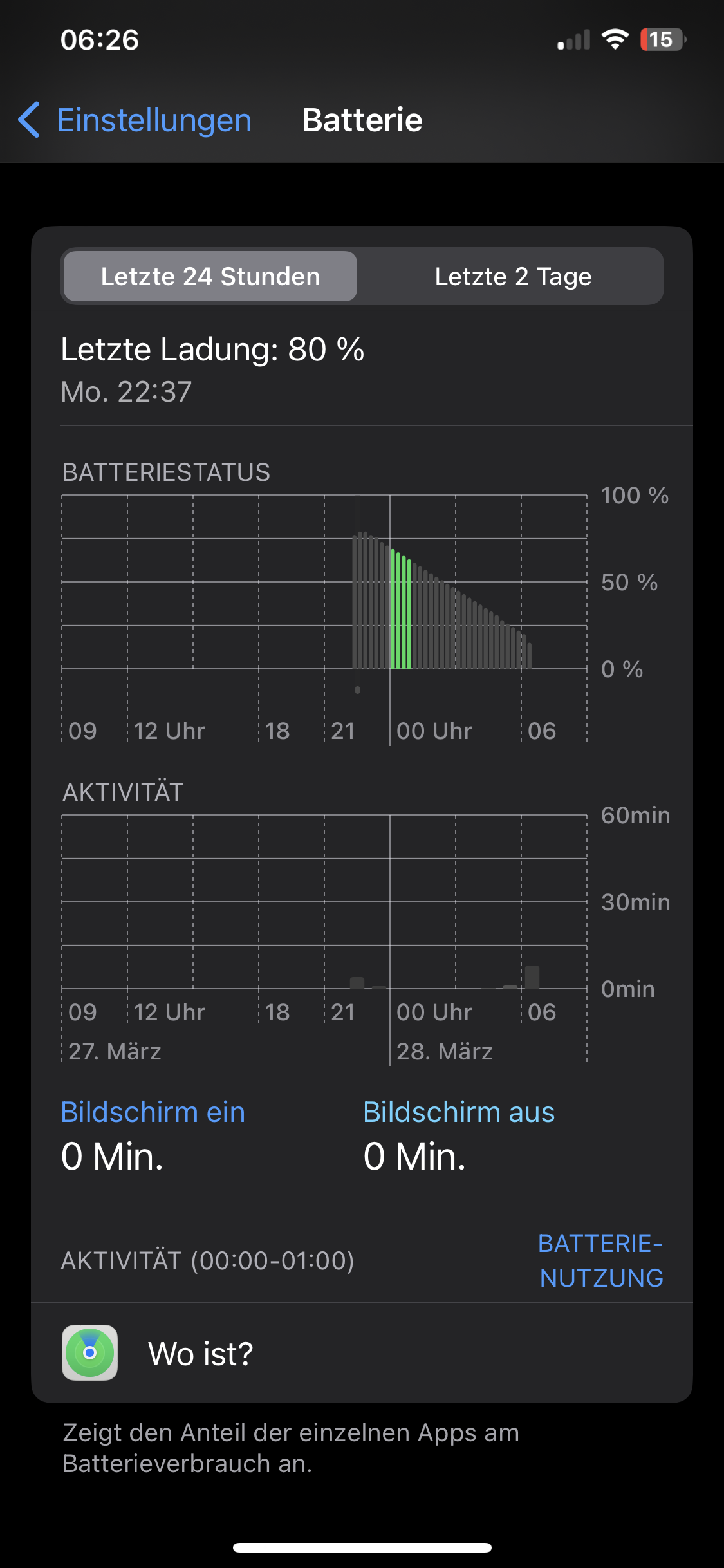

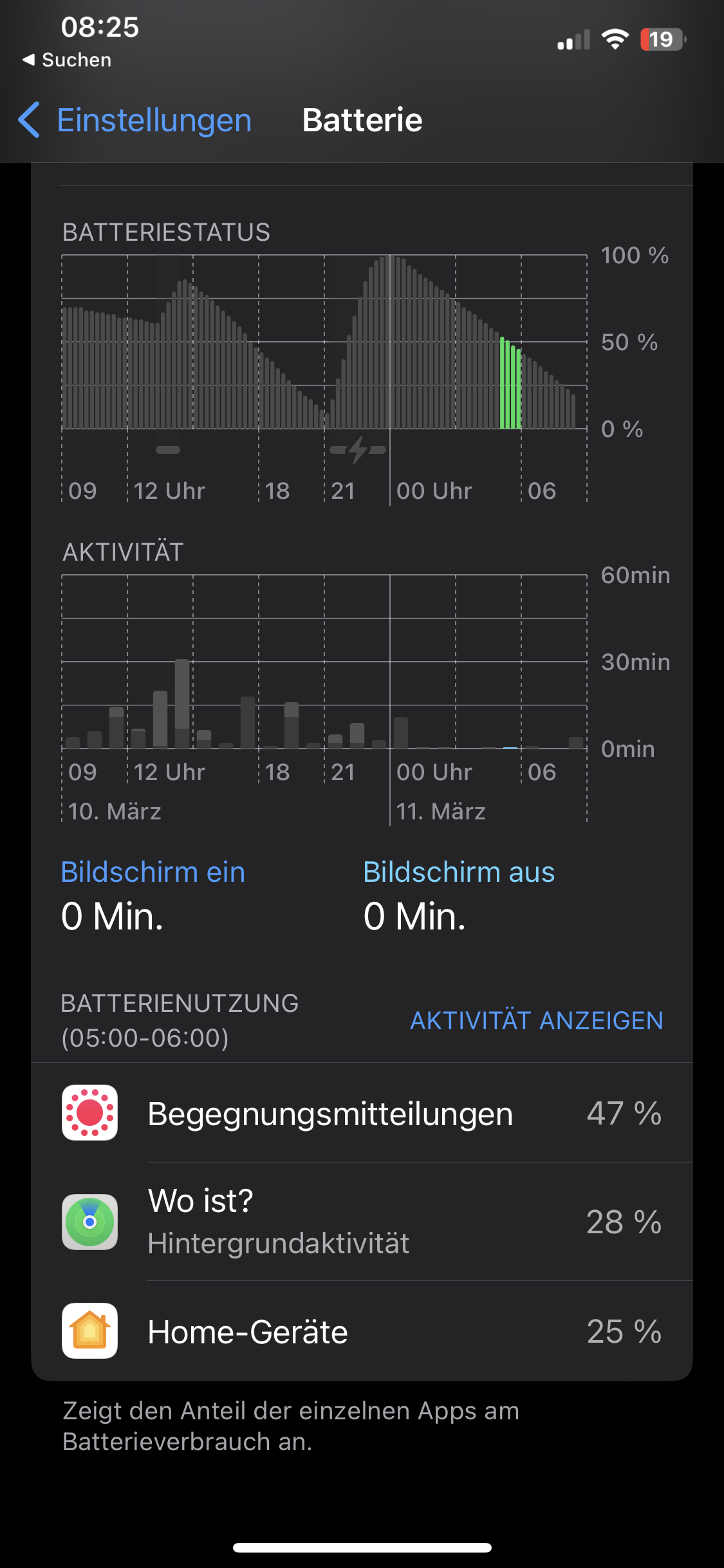

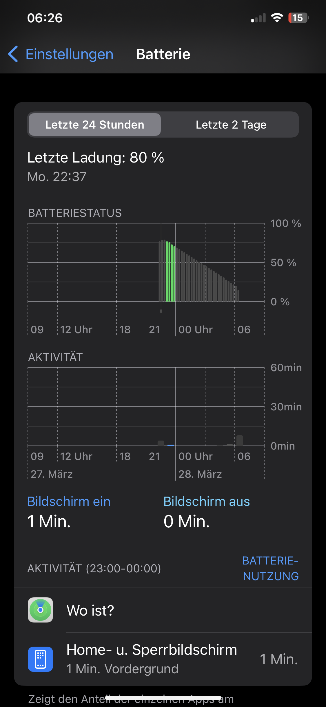

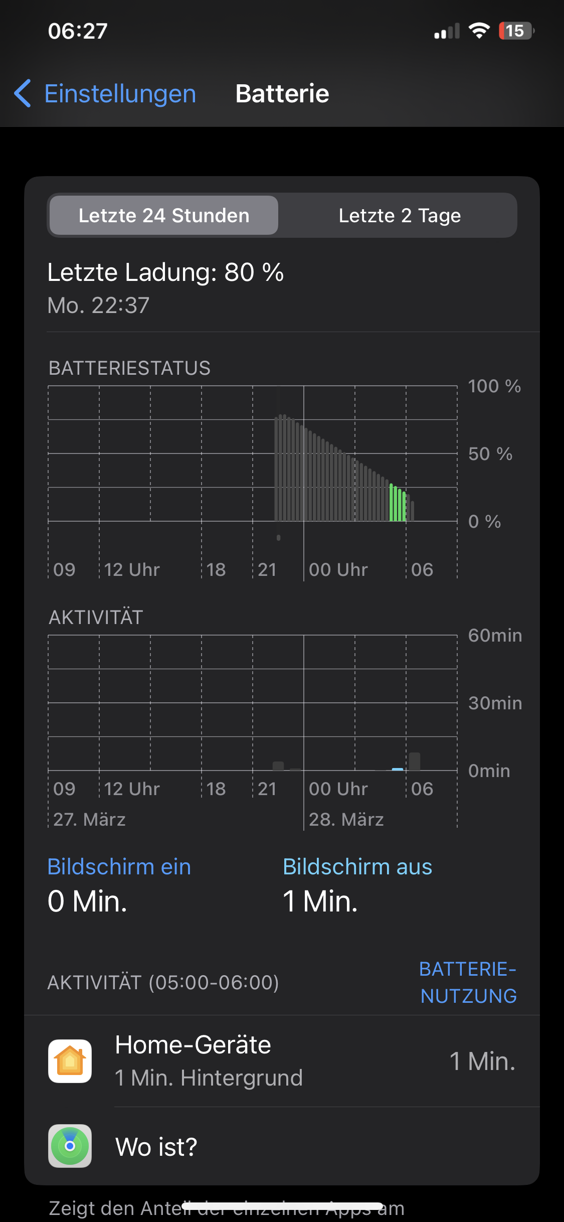

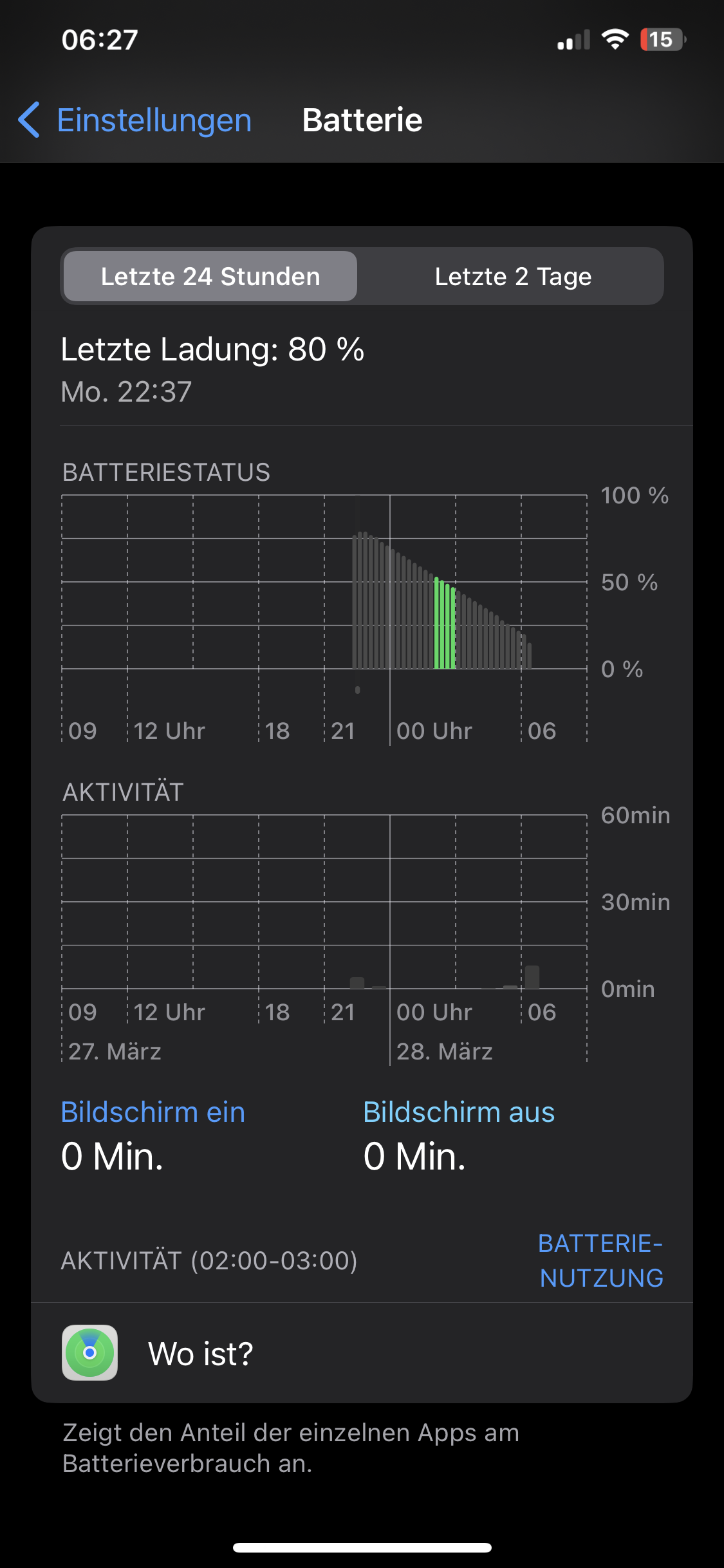

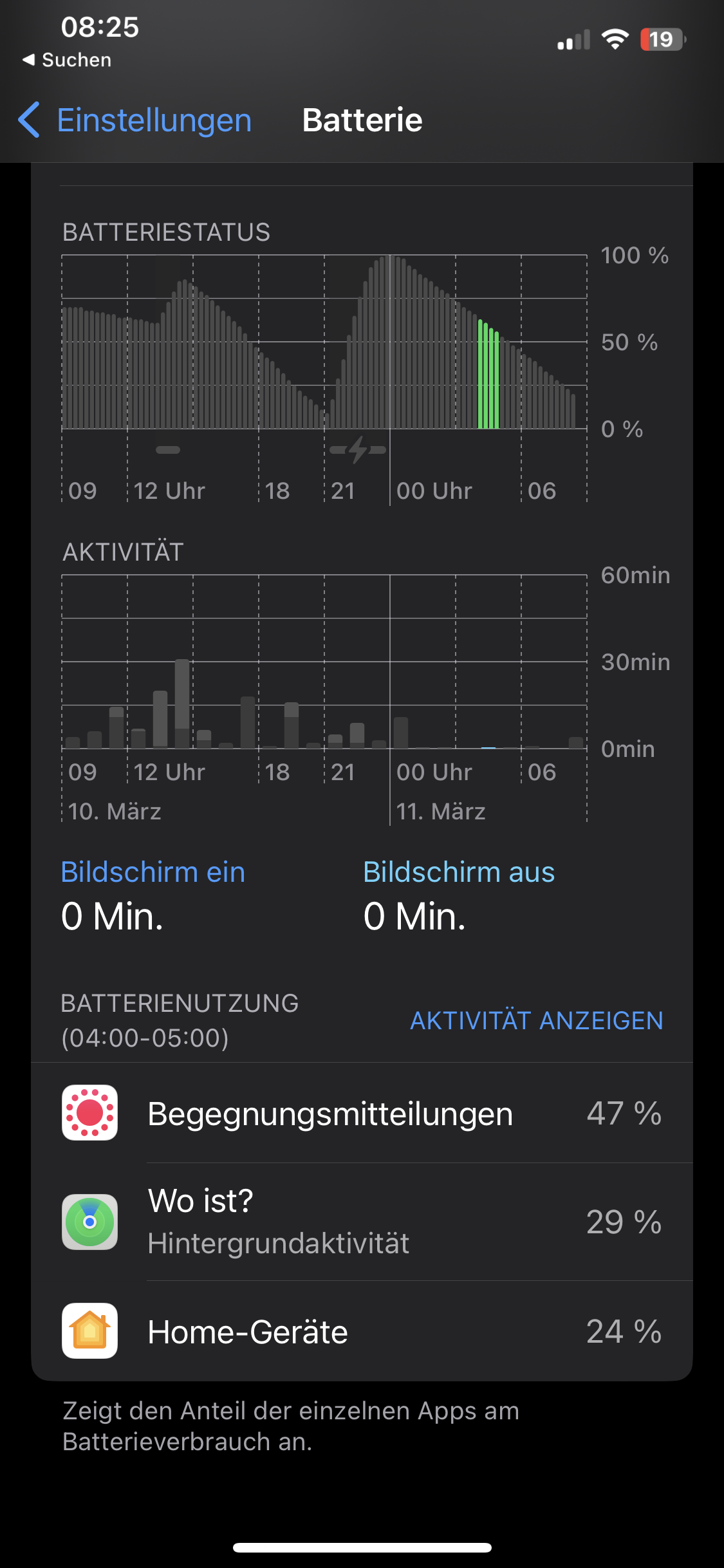

hab schon ein wenig in der Suchfunktion gestöbert, aber nichts passendes gefunden.

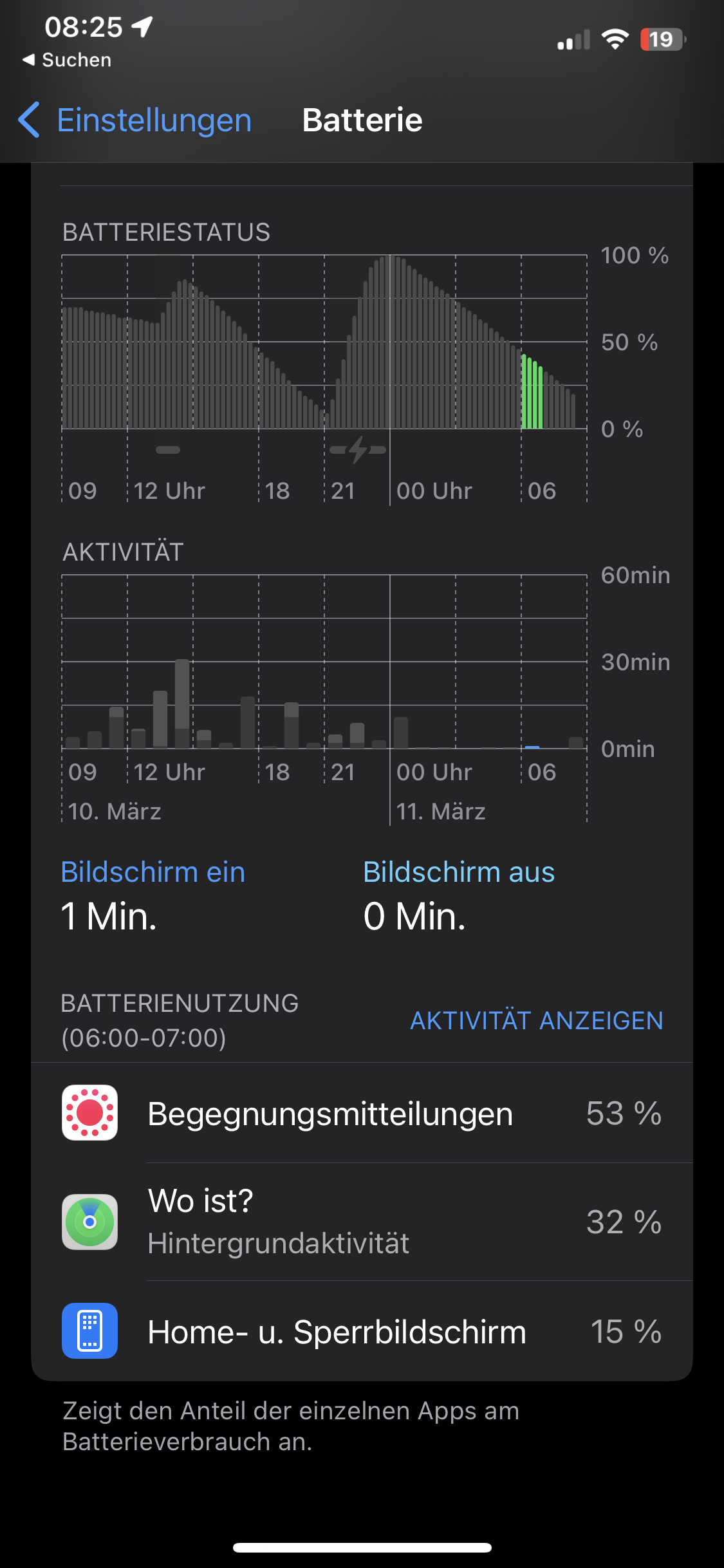

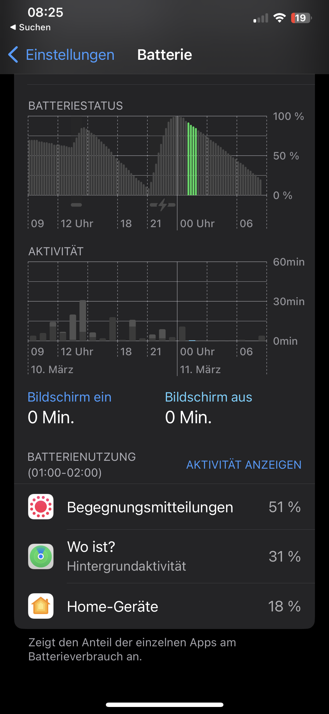

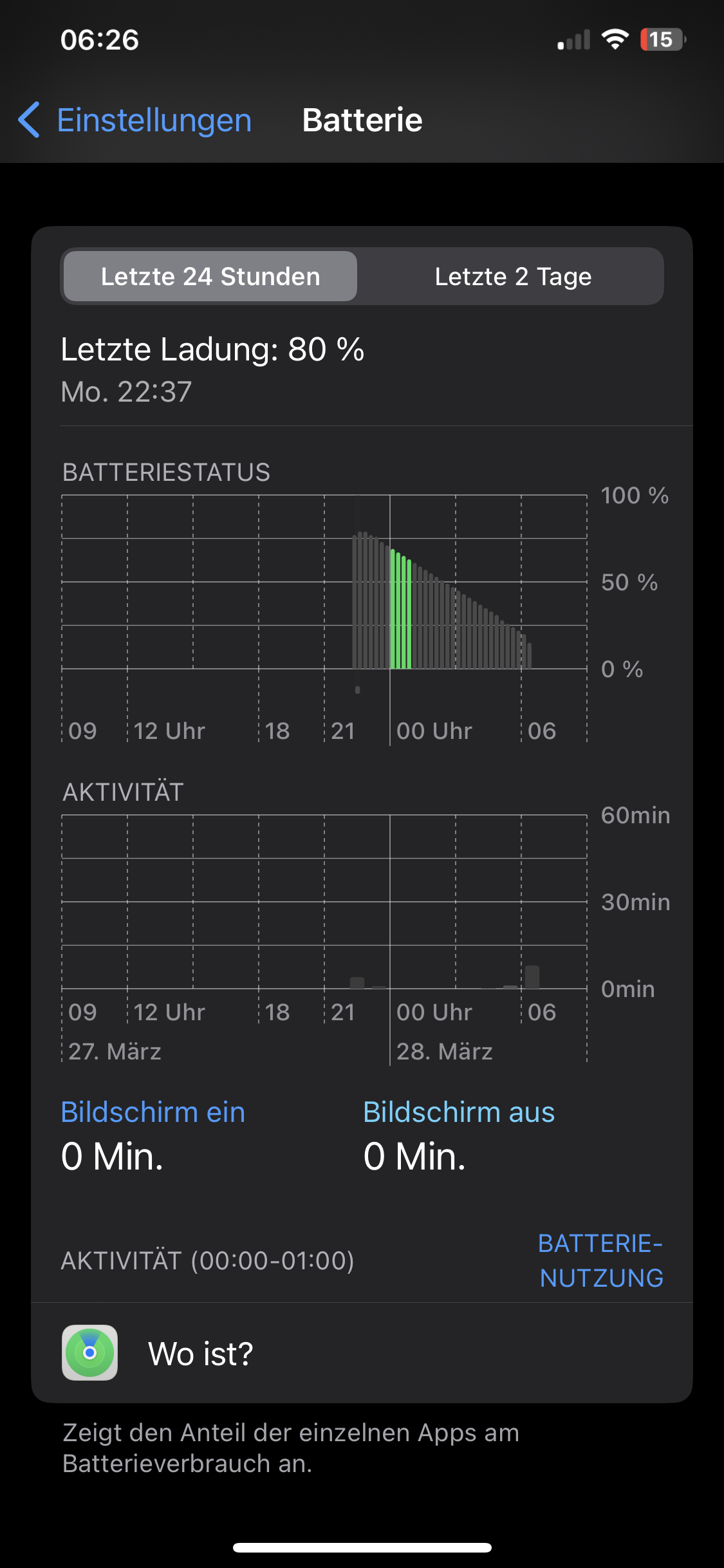

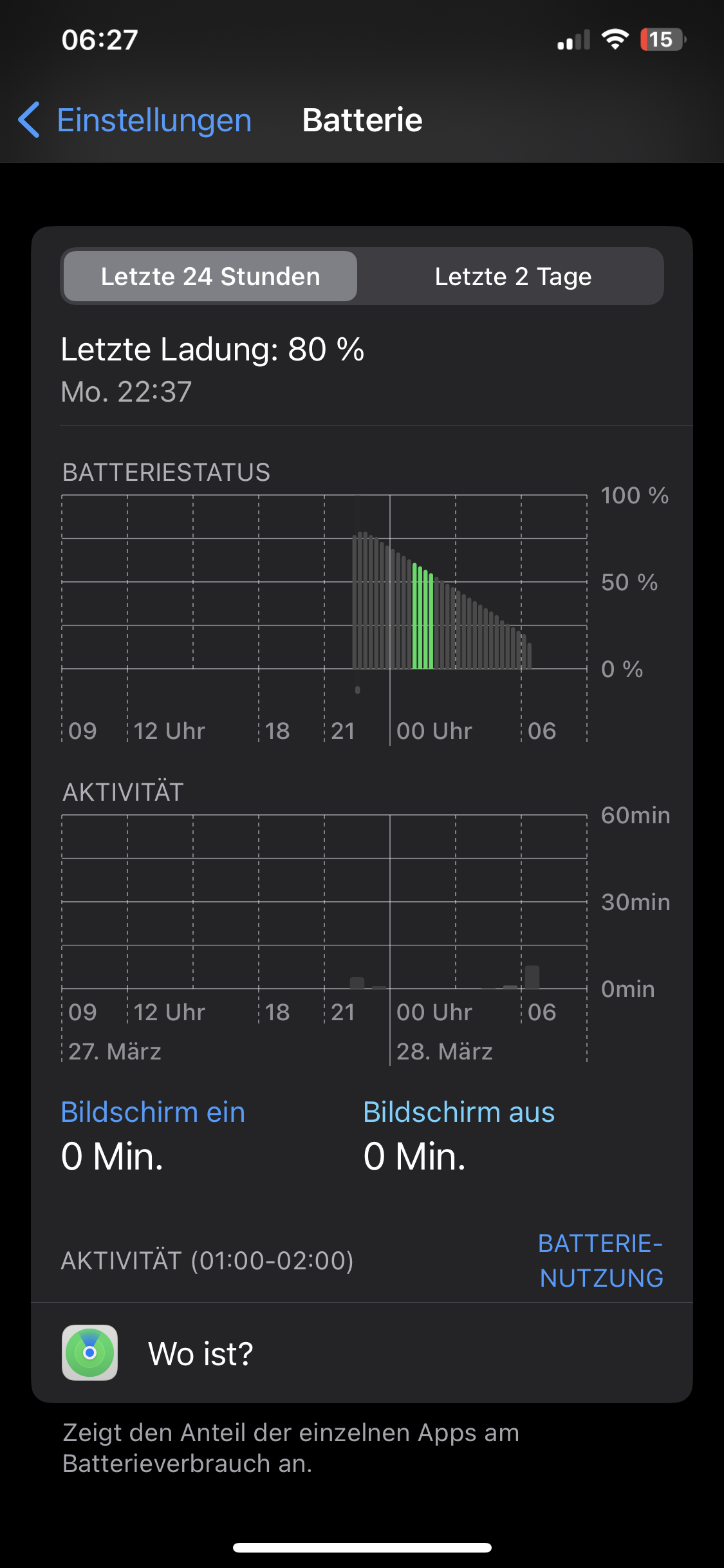

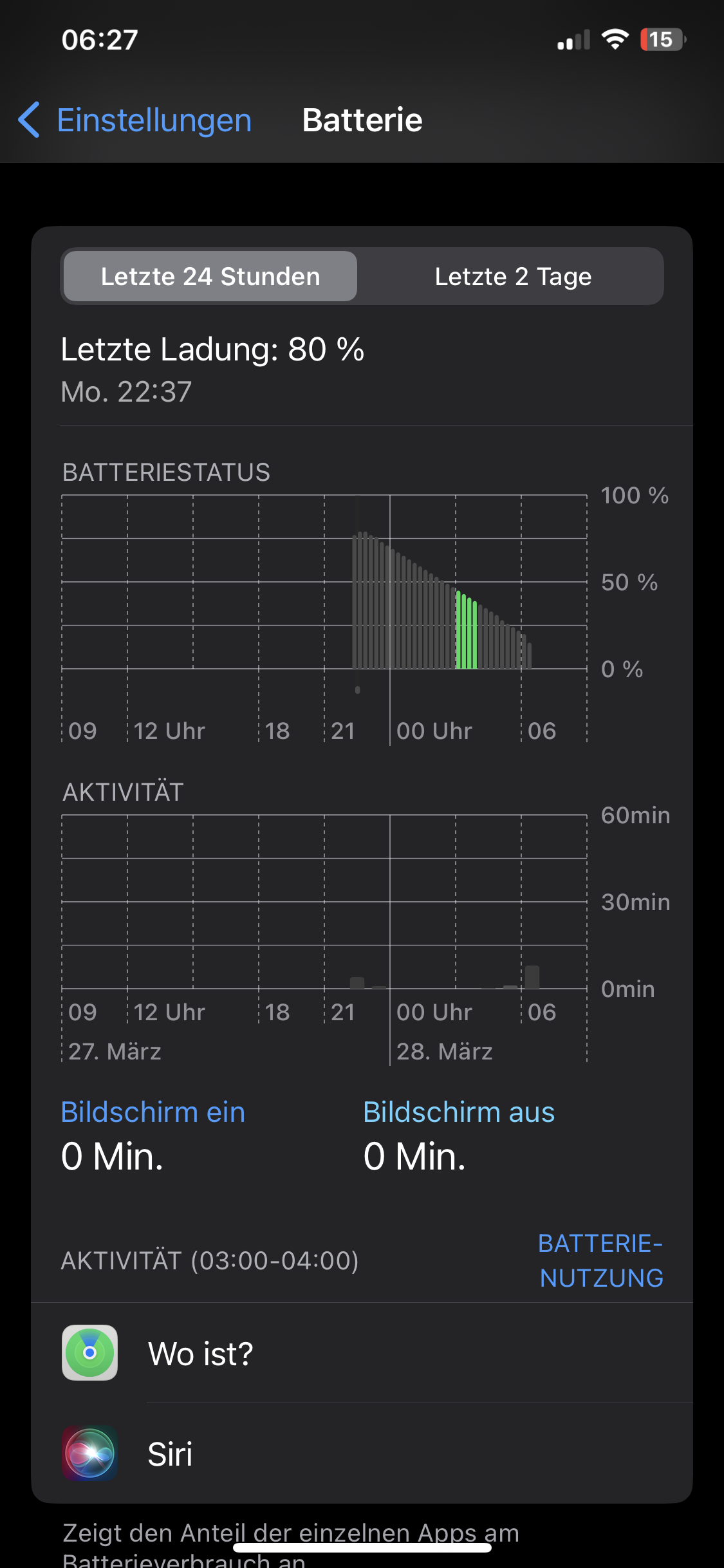

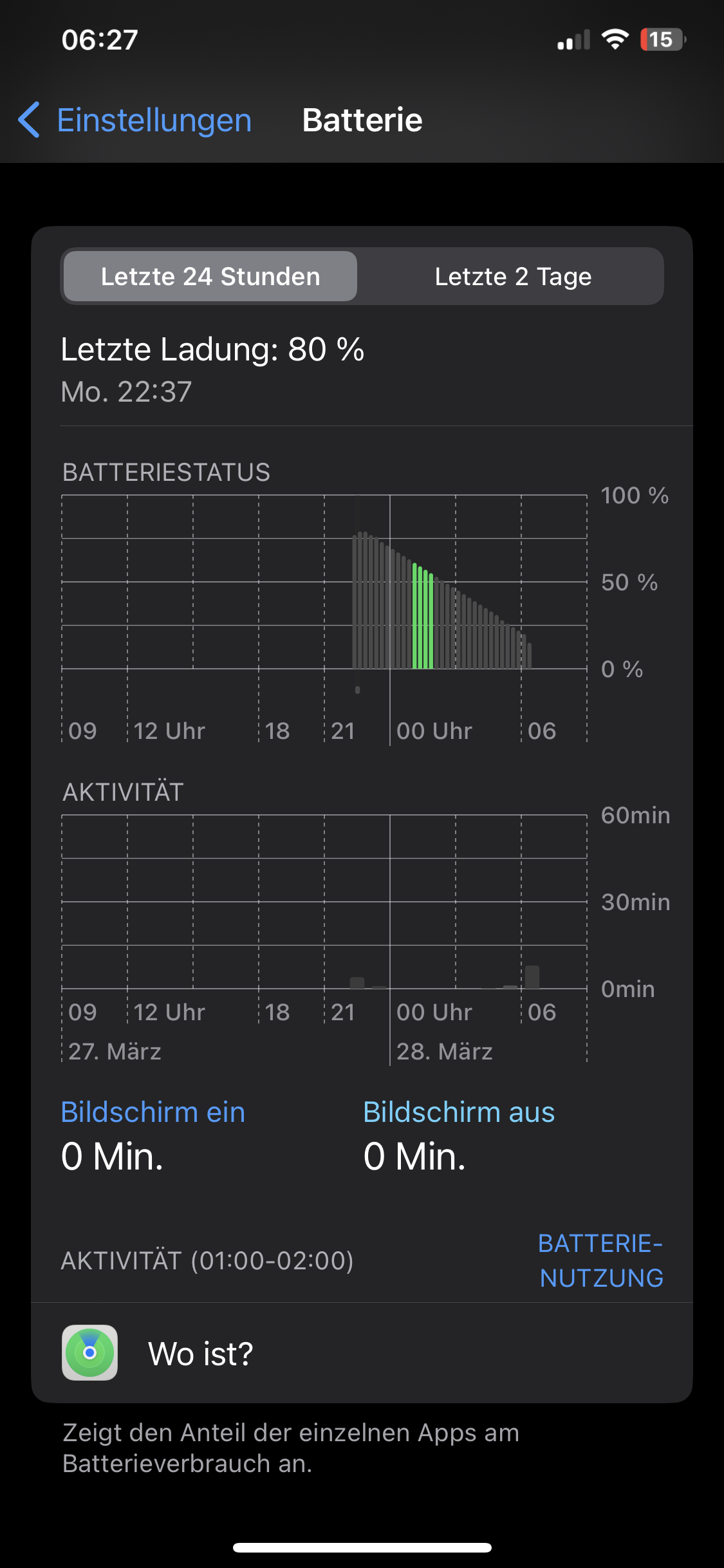

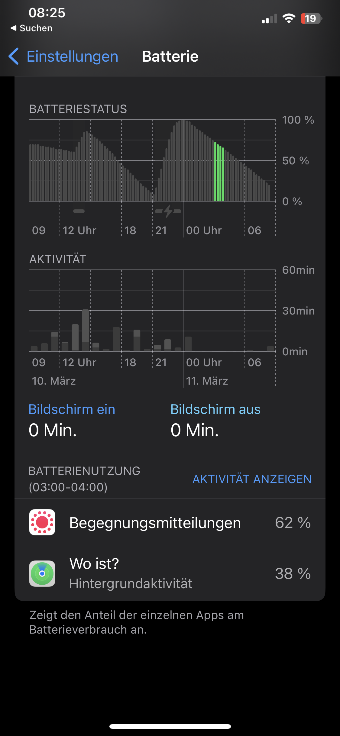

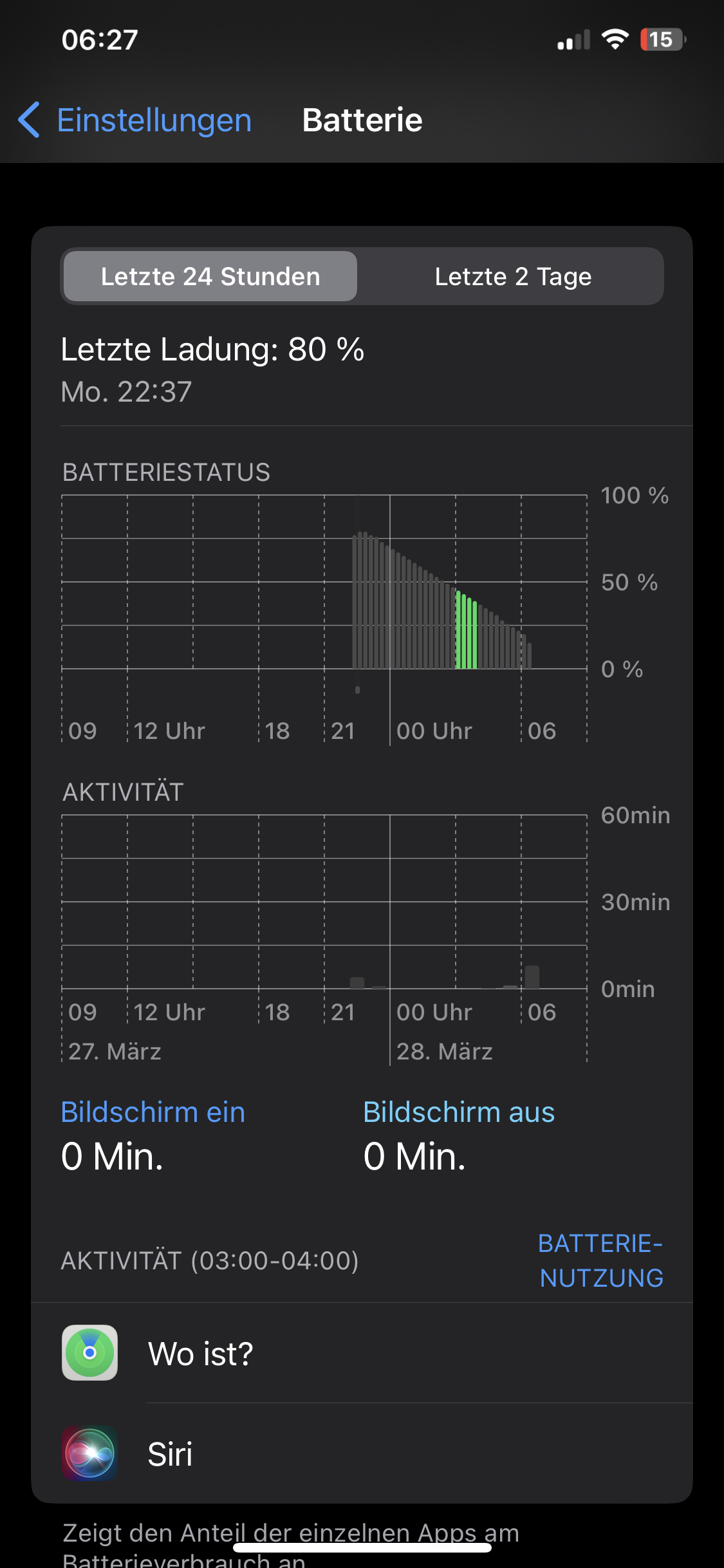

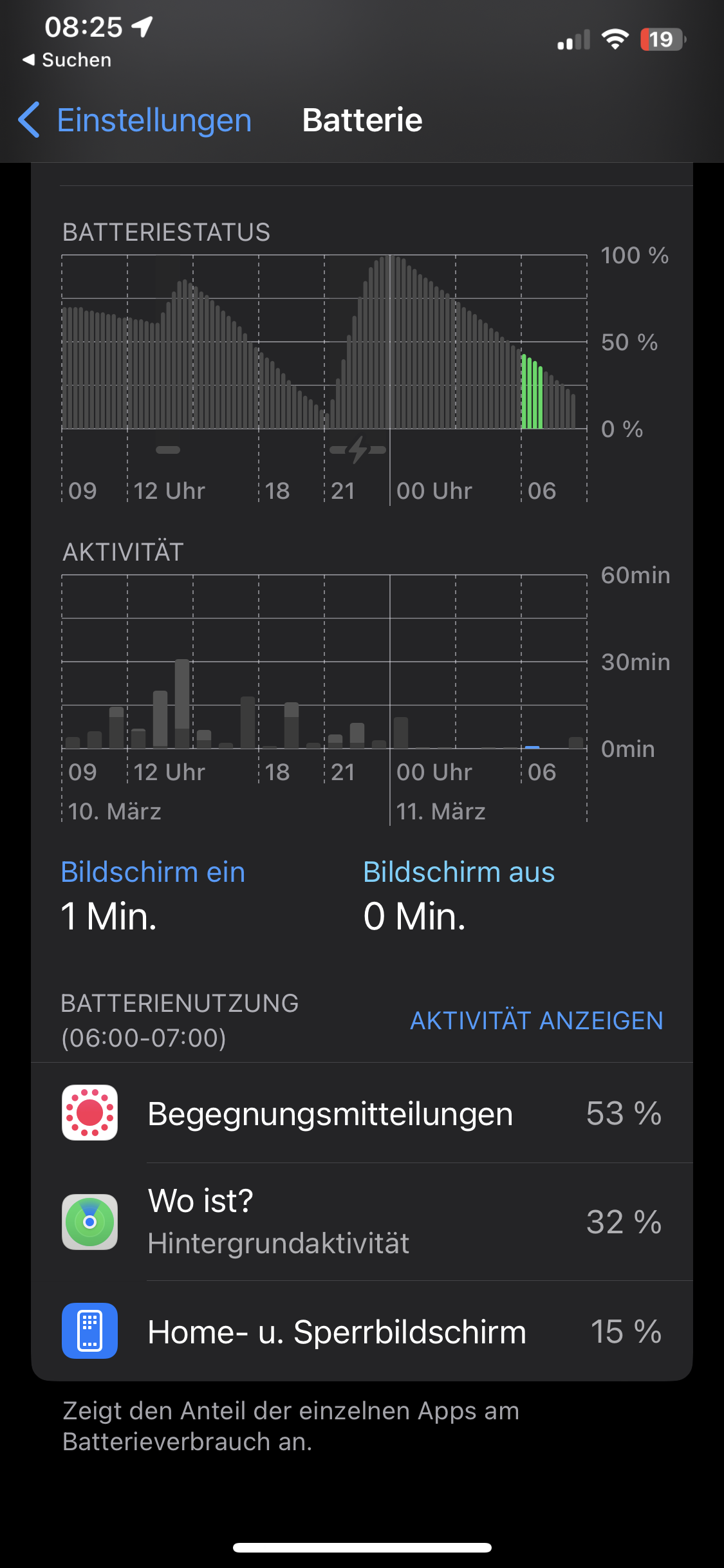

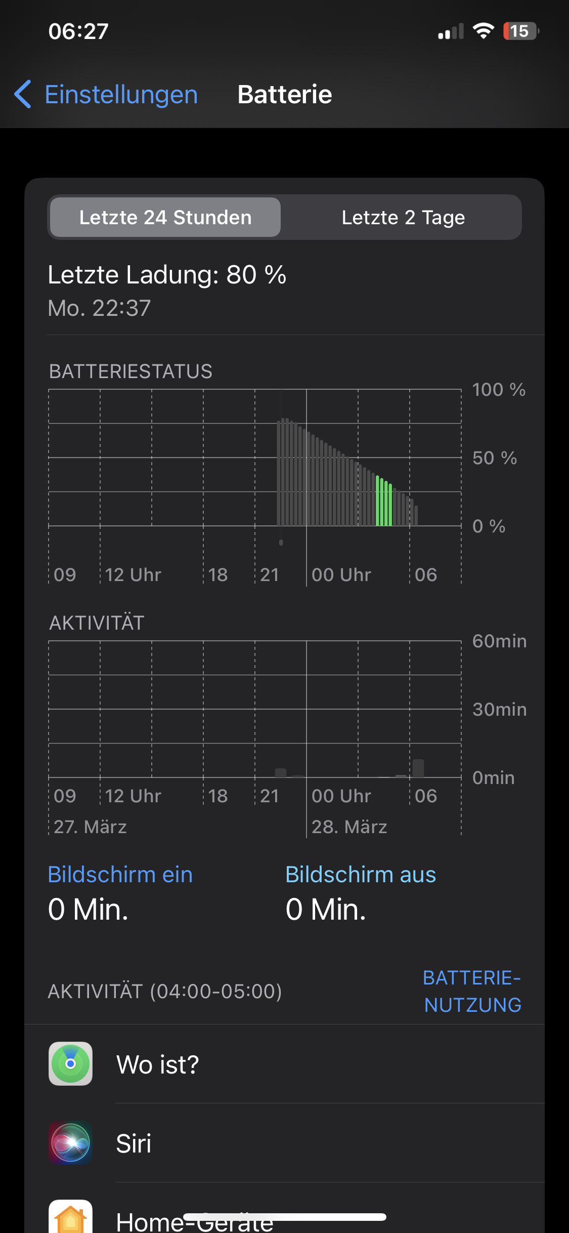

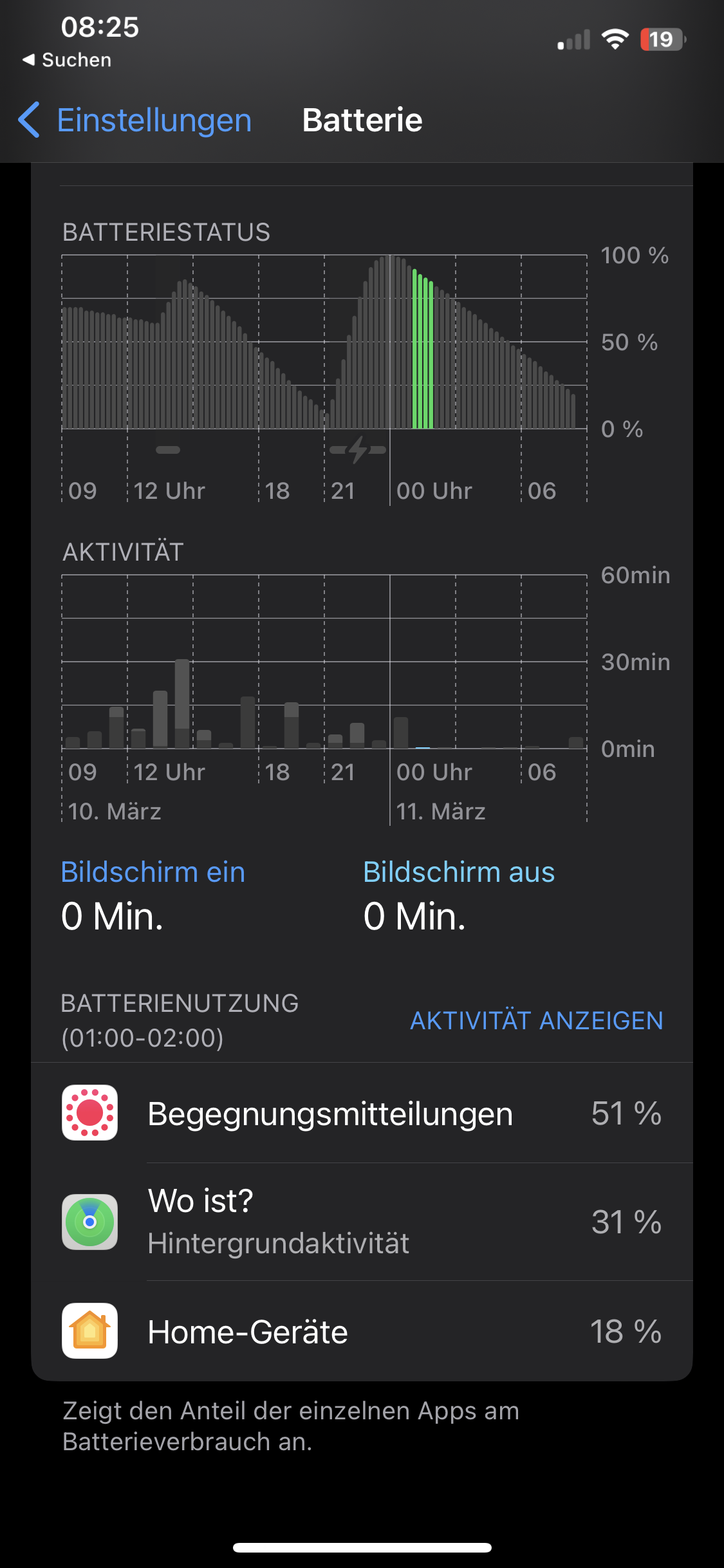

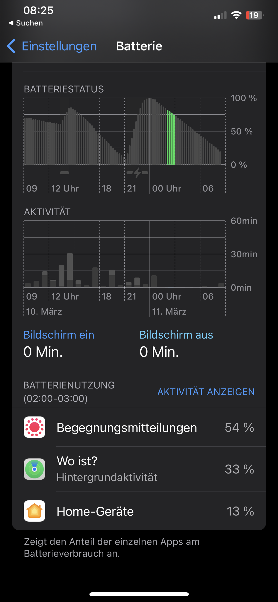

Bereits zwei mal hat sich mein Akku über nacht entleert/stark entladen und das ohne, dass ich in der Batterieanzeige in den Einstellungen einen guten Grund dafür fand. Mir ist aufgefallen, dass die "Wo ist" App/Funktion immer dann auch die Nacht über aktiv ist. Ich habe die "Wo ist" Funktion von vornherein deaktiviert, deswegen wurdert es mich umso mehr.
Hat jemand eine Idee wie ich das Problem löse?
Zu den Eckdaten:
iPhone XS max, iOS 16.3.1 (während des Problems bereits schonmal geupdatet), Akku neu von Apple ausgetauscht seit Januar diesen Jahres, max. Kapazität 100%.
Vielen Dank schon einmal.
Hier noch ein paar Screenshots die ich gemacht hab.

Was wurden den alles probiert?
Mal zurück gesetzt das Gerät? Mal geschaut was passiert wenn alle Apps Abends geschlosseen sind?
Was passiert im Flugmodus?
Es gibt übrigns seit gestern Abend iOS 16.4

Unter Tags fällt dir nichts auf? Das müsste ja dann etwas sein, was den Akku über Nacht sehr beansprucht.
Kommen diese Begegnungsmitteilungen von dieser Corona App?
Die wird ja wohl nicht mehr benötigt mittlerweile, ich empfehle dir allgemein, alle Apps runterzuwerfen, die du nicht mehr nutzt

Mal die Begegnungsmitteilungen testweise deaktiviert?
Reaktionen: criss24x7

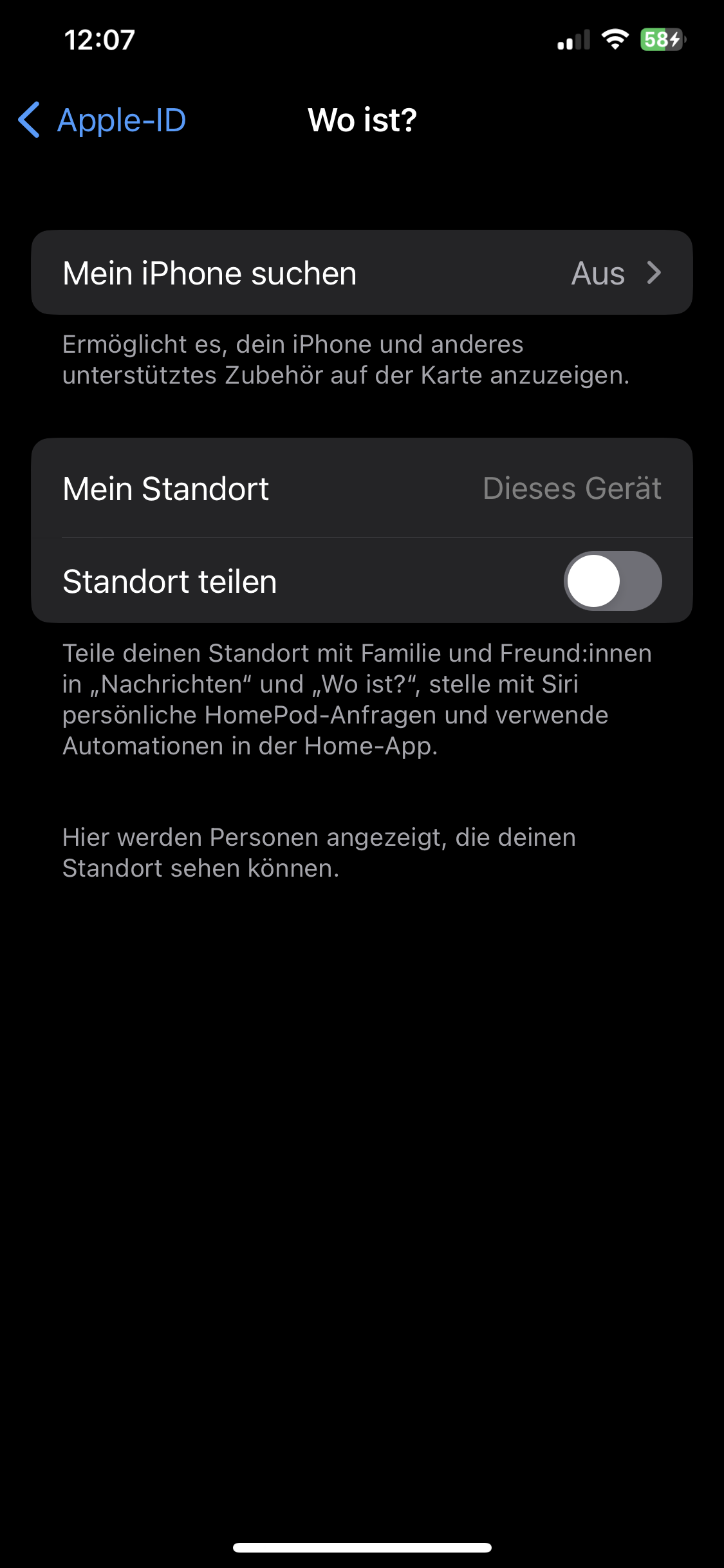

Übrigens: mich würde es auch wundern wenn "Wo ist?" deaktiviert ist und trotzdem einen Akkuverbrauch hat.

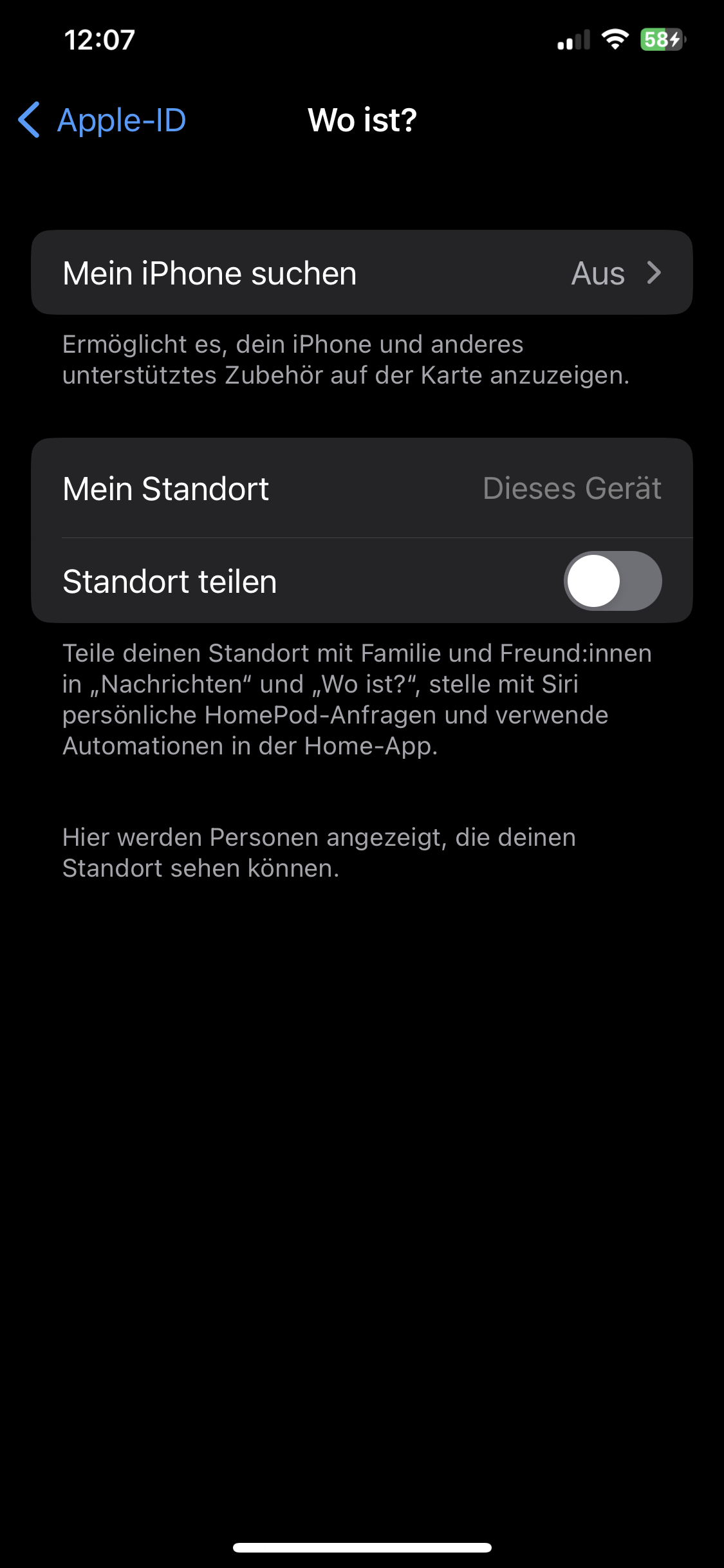

Begegnungsmitteilungen sind aktiviert. Wo ist nicht. Siehe Screenshot. Oder kann man das Wo ist noch wo anders aus stellen?

Lässt du das Gerät über Nacht im Flugmodus oder schaltest du es aus? (wenn es sicht entlädt).
Im Grunde kommen ja nur zwei Sachen in Frage: entweder der Akku hat einen Schuss und entlädt sich daher oder aber etwas muss effektiv am Akku saugen und dann ist der Prozess zu indentifizieren.
Die Begegnungsmitteilungen stehen bei dir auch weit oben, deswegen fragte ich.
Also ich lade das iPhone so alle zwei Tage induktiv über Nacht. Ich stelle es weder in den Flugmodus, noch schalte ich es aus. Ich denke mir, sollte die Ereignisanzeige der Batterie stimmen, muss Wo ist und auch die Begegnungsmitteilung ganz schön viel arbeiten. Am meisten wurdert es mich, dass Wo ist überhaupt etwas macht.
Hast du denn die Corona-Warn-App? Im Netz findet man zahlreiche Beiträge dazu in Verbindung mit Akkuproblemen.
