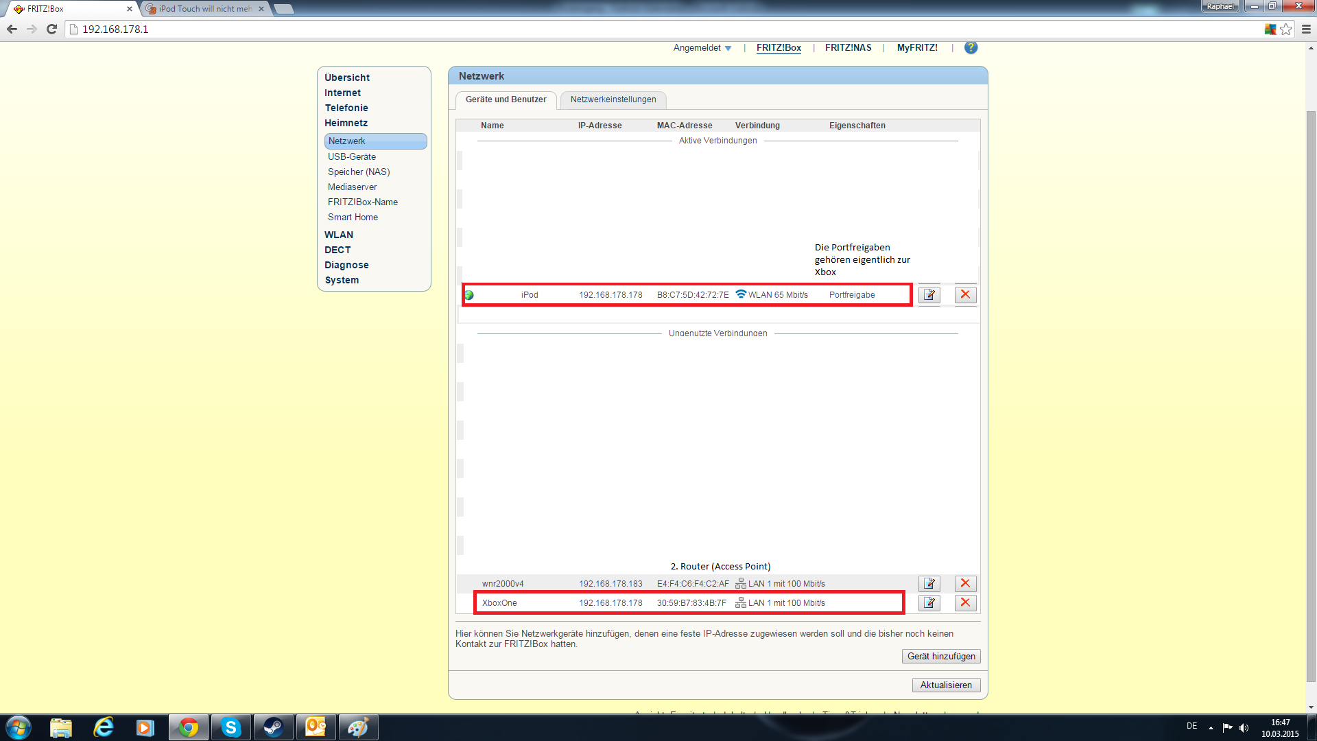

Hallo Leute,
ich habe gestern versucht mit meinem iPod Touch 4.G wieder ins Internet zu gehen. Das Problem ist halt das ich ihn per Wlan verbinden kann und vollen Empfang habe, aber nichts im Internet aufrufen kann. Da steht dann immer " Sie sind nicht mit dem Internet verbunden". Kannn das daran liegen dass ich an der Fritzbox gestern DHCP deaktiviert habe ? Weil ich einen 2. Router als Acess Point benutze. Aber anderer Seitz komme mit meinem Handy auch im gleichen Wlan ins Internet.

Verbindest du dich denn mit dem Access Point (und ist dort DHCP aktiviert?) oder mit der FritzBox? Je nach dem musst du natürlich in den Einstellungen manuell eine IP sowie das Gateway eintragen.

ich habe einen netgear router als access Point . Aber ich habe an der Fritzbox DHCP ausgeschaltet und ich hab kein Play wo bei Netgear da die Einstellungen sind. Fritzbox.png
warum hast du den fritz-dhcp ausgeschaltet? ach egal
konfiguriere den ipod mit manueller "ip subnetz, gateway, dns"... dann brauchst du auch kein dhcp.
