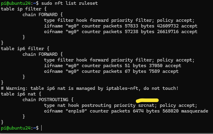

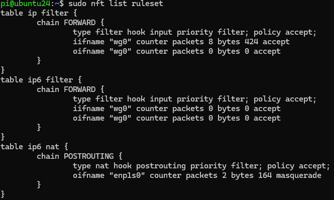

Das einzige was ich nicht ganz verstehe:
"srcnat" was SourceNAT heißt in der Kette, habe ich nicht da rein bekommen:
Mein Wireguard Netzwerk über 3 Knoten läuft allerdings, sowohl über IPv4 als auch IPv6.
Wenn Jemand noch Tipps / Verbesserungsvorschläge hat gern her damit.
Nun sieht es exakt so aus wie mit den Iptables:
Code:
PostUp = nft add table ip filter
PostUp = nft add table ip6 filter
PostUp = nft add table ip6 nat
PostUp = nft add chain ip filter FORWARD '{ type filter hook forward priority 0; policy accept; }'
PostUp = nft add chain ip6 filter FORWARD '{ type filter hook forward priority 0; policy accept; }'
PostUp = nft add chain ip6 nat POSTROUTING '{ type nat hook postrouting priority 100; policy accept; }'
PostUp = nft add rule ip filter FORWARD iifname "%i" counter accept
PostUp = nft add rule ip filter FORWARD oifname "%i" counter accept
PostUp = nft add rule ip6 filter FORWARD iifname "%i" counter accept
PostUp = nft add rule ip6 filter FORWARD oifname "%i" counter accept
PostUp = nft add rule ip6 nat POSTROUTING oifname "enp1s0" counter masquerade
PostDown = nft flush ruleset
priority 100 war es siehe
https://wiki.nftables.org/wiki-nftables/index.php/Netfilter_hooks#Priority_within_hook
edit3: nun ist es korrekt

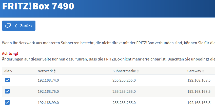

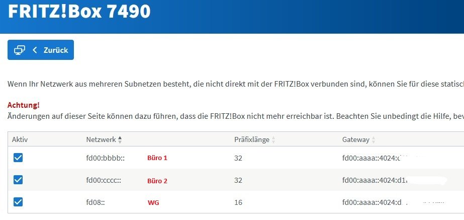

Dazu muss man noch die passenden Routen in der FB eintragen.
Entsprechend in den anderen Netzwerken genauso.
