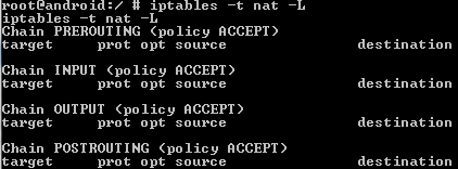

Okay also so wie ich das sehe scheinen die IP-Tables nicht so ganz in meiner Rom integriert zu sein. Vor dem Befehl:
vorher-png.281538

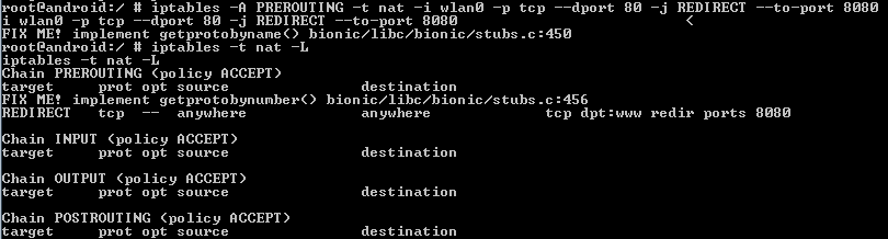

Nach dem Befehl:
nachher-png.281539
Jetzt hab ich soweit aber rausgefunden, dass der fehler nichts dramatisches ist - gehen tuts trotzdem nicht.. Kann es sein das der Traffic schon getunnelt ist bevor die Regel überhaupt greift?
