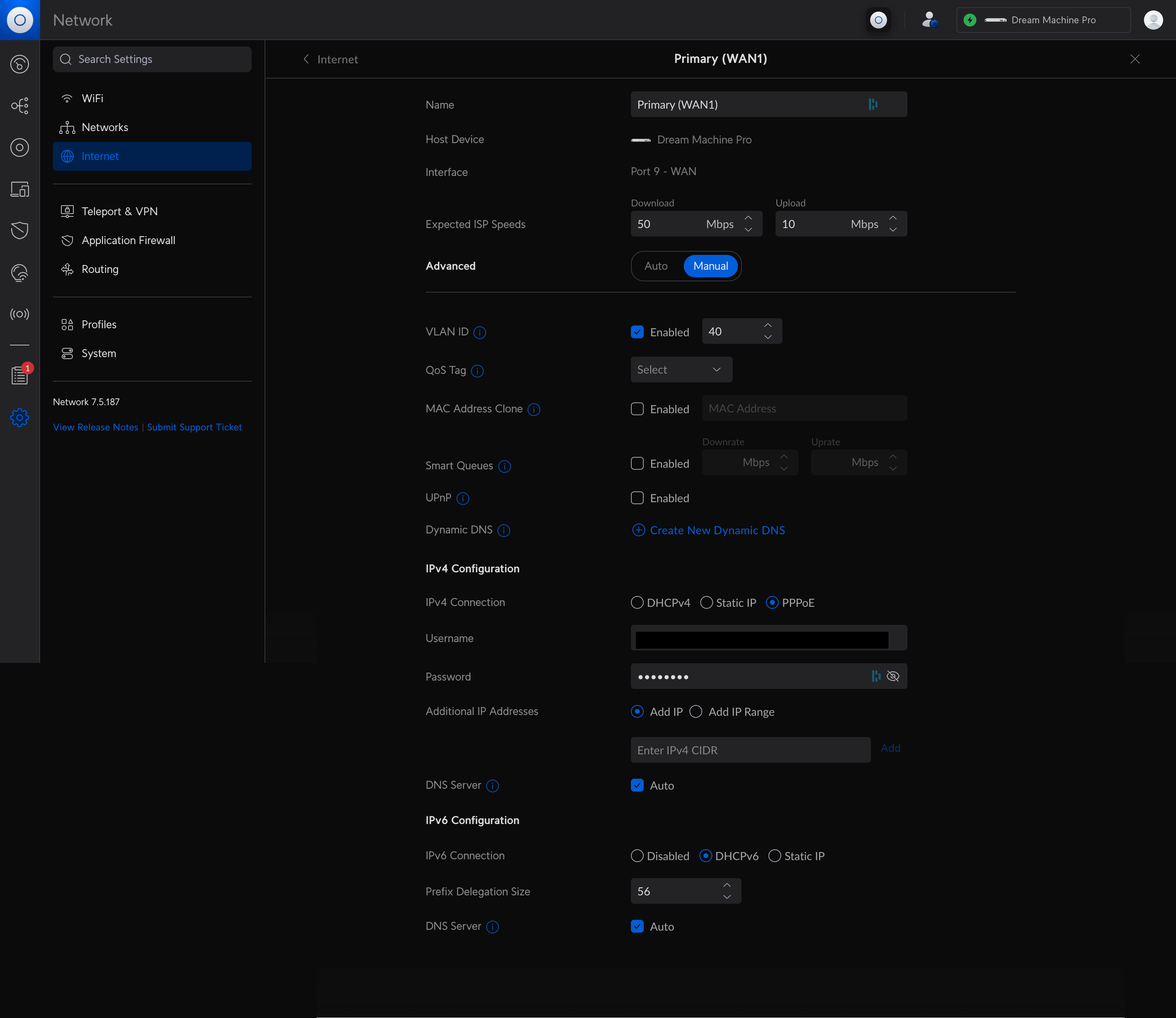

Der Aufbau ist ja eigentlich ganz einfach
DSL Anschluss -> DrayTek Modem -> Ubiquiti DMP
Und der DMP gebe ich halt die PPPoE Daten bei IPv4 an und hab bei IPv6 das DHCP ausgewählt mit dem Schräger 56 und das hat halt leider nicht geklappt.
1&1 Festnetz
Das ist die Config in der DM, die leider nicht geht.
Ich dachte, du hast das Modem auf VLAN 40 umgestellt. Warum ist dann auch noch mal ein VLAN 40 in der UDM? Ich denke, das muss nur an einer Stelle eingerichtet werden.

Im Modem habe ich gar nichts eingestellt, das ist in dem Sinne nur die Bridge und kann auch gar kein Routing Modus.
Der Vigor 167 ist definitiv ein Router, und wenn ich das richtig in Erinnerung habe, muss man ihn auch für den Modem Betrieb einrichten und die relevanten Parameter konfigurieren. Schau mal ins Handbuch des Gerätes.
Also jetzt funktioniert alles. Es war tatsächlich das Problem, dass ich im Modem die VLAN ID setzen musste und nicht in der DM.
Mein DrayTek hatte noch eine Firmware Version, in der es nur den Bridge Modus gab, habe das Ding jetzt mal auf die neueste Version gebracht.
