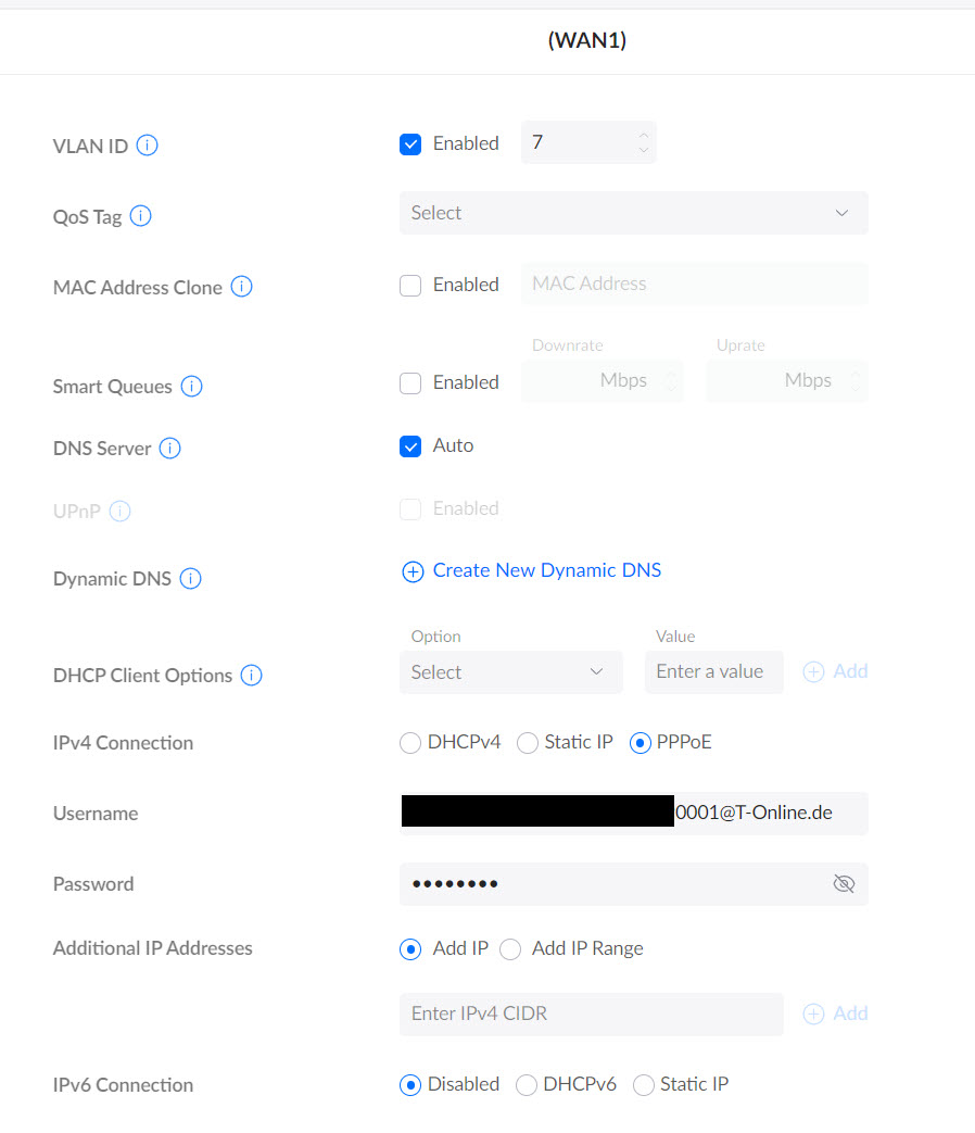

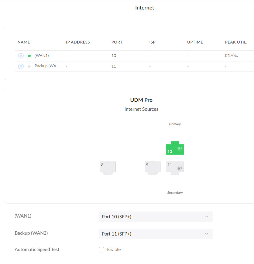

ich habe die UDM Pro mit SFP Modul der Telekom (Zyxel GPON SFP Modul). Die Anschlusskennung (PLOAM) konnte ich hinterlegen. Allerdings komme ich noch nicht ins Internet. Rediscover wurde angestoßen.
Vielleicht hat jmd. eine Idee woran es liegen könnte, ich hänge mal Screenshots der Einstellungen an...

Genau an dem Thread hab ich mich orientiert und auch genau so eingestellt wie vorgeschlagen (s. Anhänge)

PPPoE mit VLAN7 hast du ja richtig eingestellt.

Port 10 ist auf auf 1G manuell eingestellt (auto negotiation aus).
