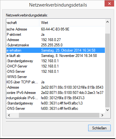

Ich hab einen Rechner im lokalen Netzwerk auf dem möchte ich einen Teamspeak Server für ca. 8 Personen laufen lassen.
dermatu schrieb:
Auf Basis des Screenshots: 2a02:8071:88c:5100:3012:f6fa:815b:8543. Das ist die öffentliche IPv6-Adresse dieses Rechners. Damit ist er im Internet erreichbar.
Zusätzlich musst du in der FritzBox unter Internet -> Freigaben -> IPv6 noch die Firewall für den entsprechenden Rechner und Port öffnen.
Das alles funktioniert aber nur solange sich dein IPv6-Prefix (in deinem Fall die ersten 56 Bits der IP, also 2a02:8071:88c:5100) nicht ändert. Ob Kabel BW statische oder dynamische IPv6-Prefixe verteilt, weiß ich nicht. Da muss jemand anderes beantworten.
