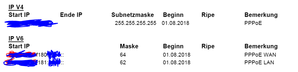

Vom Internet-Provider habe ich 3 feste IPs bekommen.
Eine IPv4 und zwei IPv6
Die IPv6 Adressen haben folgendes Format:
XXXX:XXXX:XXXX:XXXX::
wobei die zweite um eins höher ist.
Meine Fragen jetzt:
1) Der Domain-Provider möchte für die Weiterleitung 8 Felder haben. Klar kann ich meine IP online anzeigen lassen, aber woher kommen die anderen 4x4 Ziffern?
2) Hat die Maske irgend eine Bewandniss?
3) Was hat es mit dem PPPoE auf sich? Was ist der Unterschied zwischen WAN und LAN - Die Begriffe kenne ich nur aus dem Heimnetz.
Weil es so viele IPv6 Adressen gibt, bekommt man meist keine einzelne Adresse, sondern gleich ein ganzes Subnetz. Die Maske macht das gleiche wie bei IPv4 und "Teilt" die Adresse. Bei der ersten währen also die ersten 64 Bits die Netzkennung und die restlichen 64 Bit die Hostkennung.
Die zweiten 4x4 Blöcke währe also die Hostkennung des Rechners, auf den der AAAA-Record zeigen soll.
Es gibt nicht nur meist keine einzelne Adresse sondern genau genommen immer, denn bei IPv6 kann man die Subnetzmaske nur bis zur Hälfte der Adresse angeben (/64), alles dahinter sind Adressen für das interne Netz.
Die Geräte im internen Netz müssen dann vom Router das Prefix das der Provider vorgibt mitgeteilt bekommen und vergeben den Rest der Adresse dann selbst. Alternativ kann man die natürlich auch fest vergeben, wenn z.B. ein Dienst von außen erreichbar sein soll.
