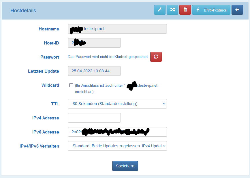

ich muss einen DS-Lite Anschluss mit privater Cloud betreuen. Diese ist aktuell nur per IPv6 erreichbar. Deshalb wurde mir [1] ein IPv6 Portmapper (von feste-ip.net) empfohlen.
Ich habe mich daran versucht und kann leider den entsprechenden Support nicht erreichen und das dortige Forum ist gerade zu.
Nach der Anleitung [2] "V2 - PORTMAPPER FÜR IPV6 FÄHIGE ENDGERÄTE OHNE AVM MYFRITZ!" habe ich
  • im Router Port 80 und 443 für IPv4 und IPv6 freigegeben (Zugang per Domain auf IPv6 oder direkt per IPv6 funktioniert schon lange)
  • dann habe ich einen Portmapper erstellt (wie in Anleitung beschrieben) und Domain, ID, PW und URL (Schema: de3.portmap64.net:40088) erhalten.
  • In der Cloud (Ubuntu 18) habe ich im DDClient Einstellungen gemacht [3].
  • Wenn ich die neue Domain EXAMPLE.feste-ip.net jetzt öffne, komme ich auf die Cloud, aber weiterhin nur per IPv6
  • Wenn ich dig -t AAAA EXAMPLE.feste-ip.net (IPv6) untersuche, komme ich auf die korrekt IPv6 (der Cloud)
  • Wenn ich dig -t A EXAMPLE.feste-ip.net (IPv4) untersuche, komme ich auf die falsche IPv4 Adresse, über welche ein DS-Lite Anschluss nicht erreichbar ist.
In meiner /etc/ddclient.conf

Per ddclient -daemon=0 -debug -verbose -noquiet kommt kein Fehler
Die Weiterleitung sieht auch korrekt aus!?

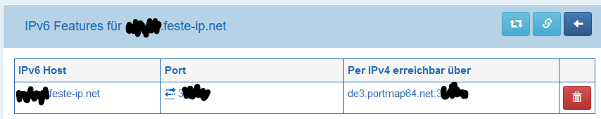

Ich würde https://de3.portmap64.net:xxxxx ansurfen und schauen was passiert.
Reaktionen: Belgeron

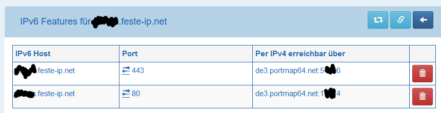

Ich habe mal den Port (mittlere Spalte) auf 80 und 443 geändert. Jetzt komme ich mit den URLs auch auf die Cloud, aber nur vom IPv6 Anschluss.
Am IPv4 Anschluss wird bei diesen beiden URL die Verbindung abgebrochen. Bei der EXAMPLE.feste-ip.net Domain kommt nach einpaar Minuten immer ein Timeout ...
... irgendwas stimmt da nicht.
Was muss hier unter IPv6 und IPv4 stehen?
Ich habe es an einem anderen IPv4 Anschluss getestet, dort gehen die beiden "Per IPv4 erreichbar über" URLs:
Die EXAMPLE.feste-ip.net Domain geht aber auch nicht.
An meinen anderen IPv4 Anschluss sind ausgehende Ports blockiert, inklusive den beiden :5xxx6 und :1xxx4 Port. Deshalb geht es dort nicht.
