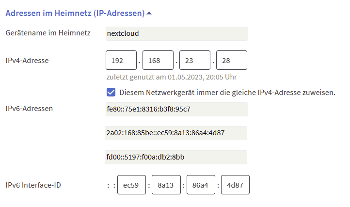

Etwas verwundert bin ich über die beiden Globalen Addressen. Ich hatte bereits beide Interface IDs der globalen Adresse in der Portfreigabe eingegeben. Ohne Erfolg.

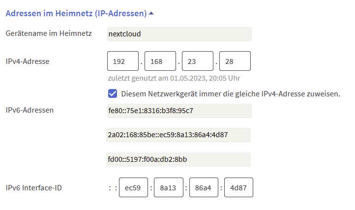

Adressen im Heimnetz

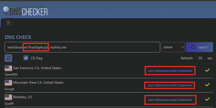

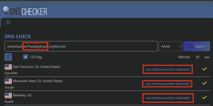

DNS Check auf AAAA Record
Hier sieht man das die Myfritzfreigabe auf die korrekte IPv6 weiterleitet.

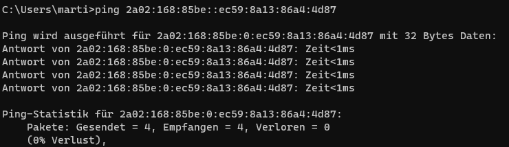

Ping aus dem LAN auf die IPv6 funktioniert.

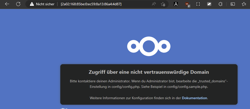

Browser im LAN funktioniert

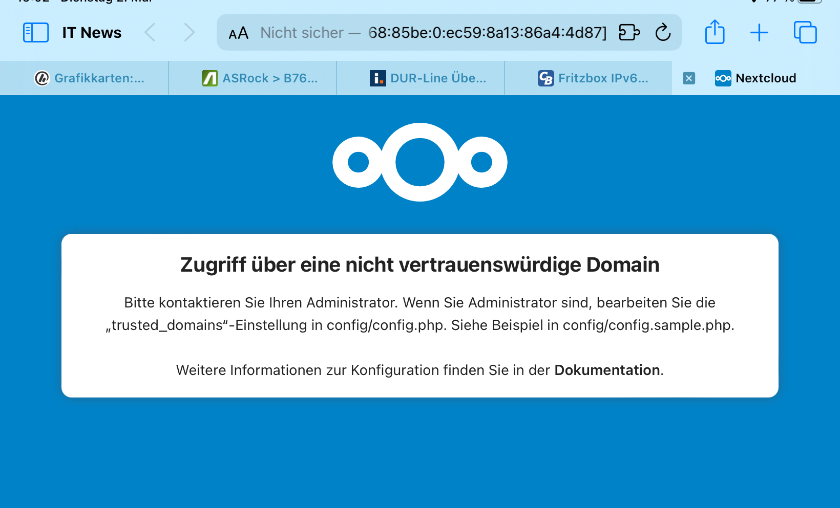

http://[2a02:168:85be:0:ec59:8a13:86a4:4d87]

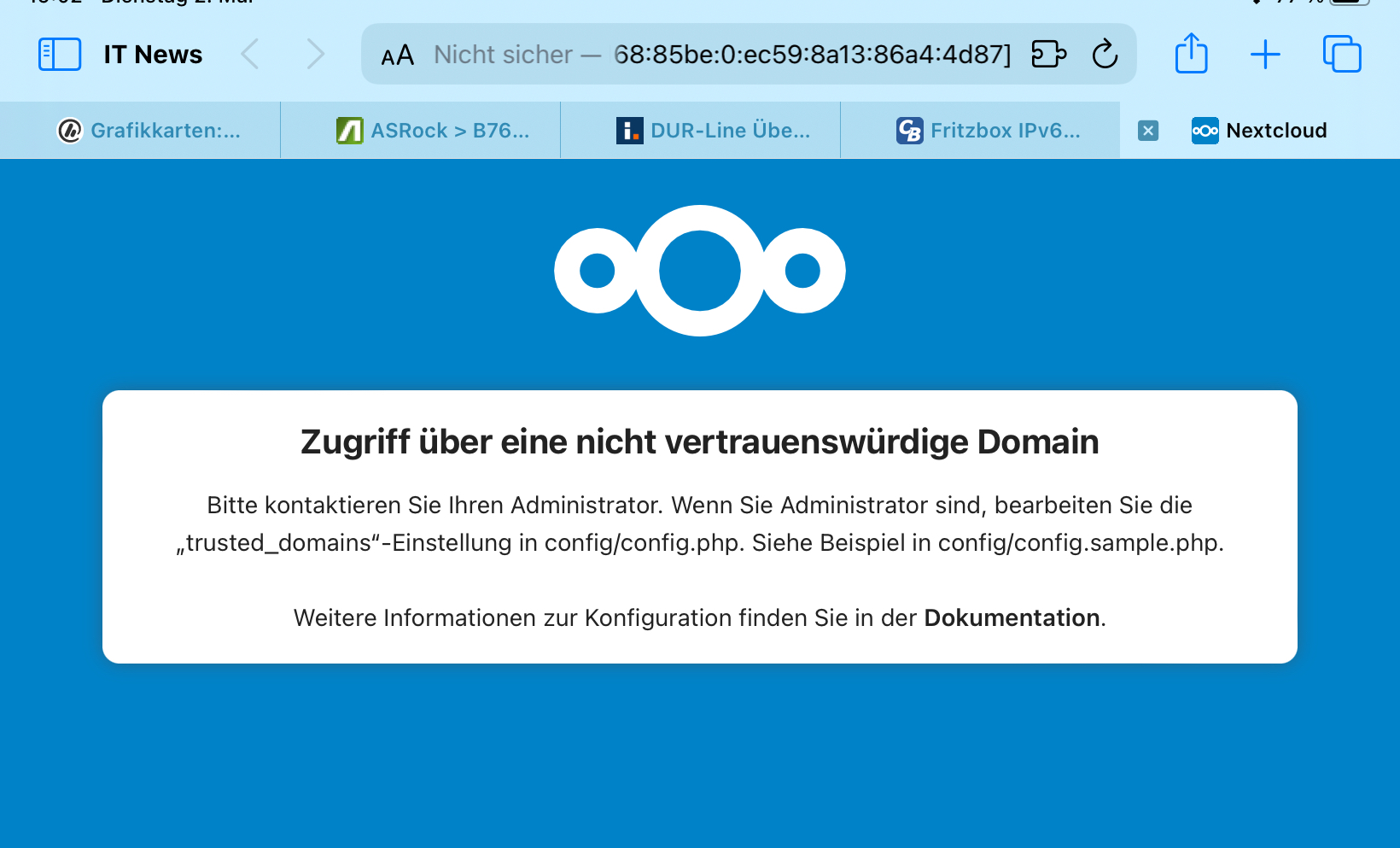

Also ich kann Deine Nextcloud erreichen😉
