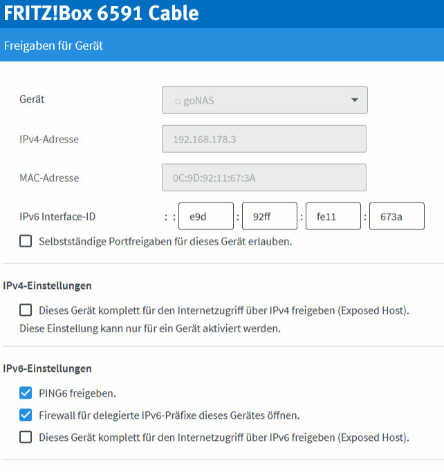

Wie hast du die Freigaben denn eingerichtet? Für IPv4 brauchst du Portweiterleitungen im Router, weil du nur diese einzige öffentliche Adresse fürs gesamte Netz hast. Bei IPv6 hat jeder Client eine eigene, weltweit eindeutige Adresse. In diesem Fall müssen die Ports nur freigegeben werden. Bei einer FRITZ!Box heißt beides einfach "Freigabe". Du musst es aber explizit für IPv4 und IPv6 einrichten.
Eventuell wären Screenshots von der Konfiguration hilfreich.

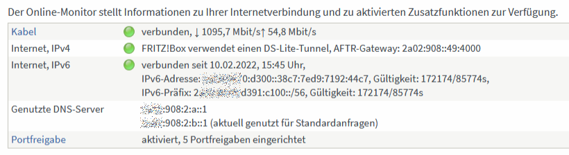

Danke euch allen!

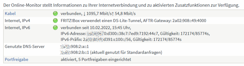

Der Anschluss ist tatsächlich nur ein DS-Lite Anschluss. Der nicht in einen DualStack umgewandelt werden kann:
Wenn man eine Internet IPv4 anzeigen lässt, ist es immer dieselbe, aber deshalb wohl nicht relevant.

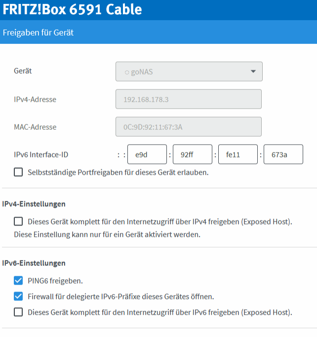

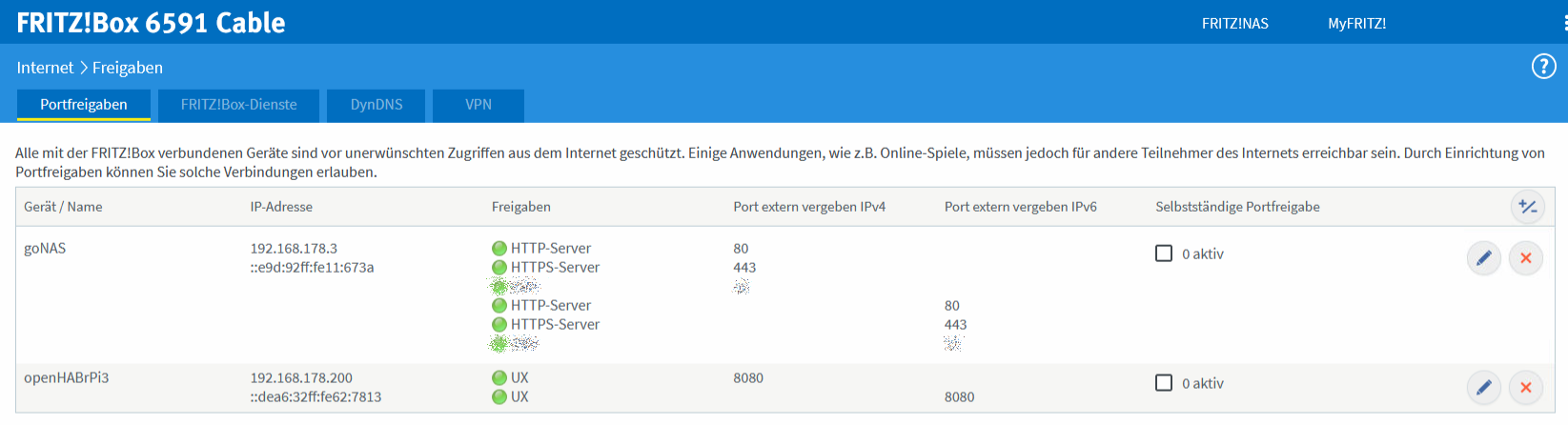

Freigegeben ist alles, so wie ich das seit Jahrezenten mache:
Ich habe ein zweites Gerät freigegeben (Raspberry Pi 3, mit OpenHab3). Dort ist exakt dasselbe Verhalten zu beobachten. Also kann man den (Nextcloud-) Server als Fehlerquelle ausschließen!?
In der Cloud ist die IPv6 Adresse identisch zur Fritzbox. Hier passt also auch alles:
Aha! Dann frage ich mich trotzdem, wie diese Information zustandegekommen ist:
Crys schrieb:
In der Fritzbox des Hosts (Vodafone IPv6 Netzwerk) steht auch eine IPv4 Adresse.
Offenbar steht dort bei DS-lite ja gar keine IPv4-Adresse (mit 46.X.X.X...)

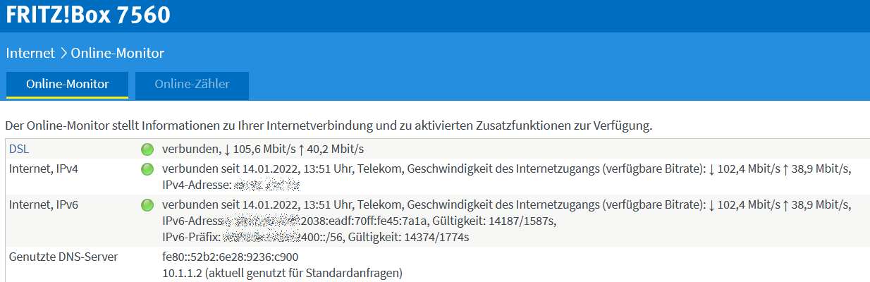

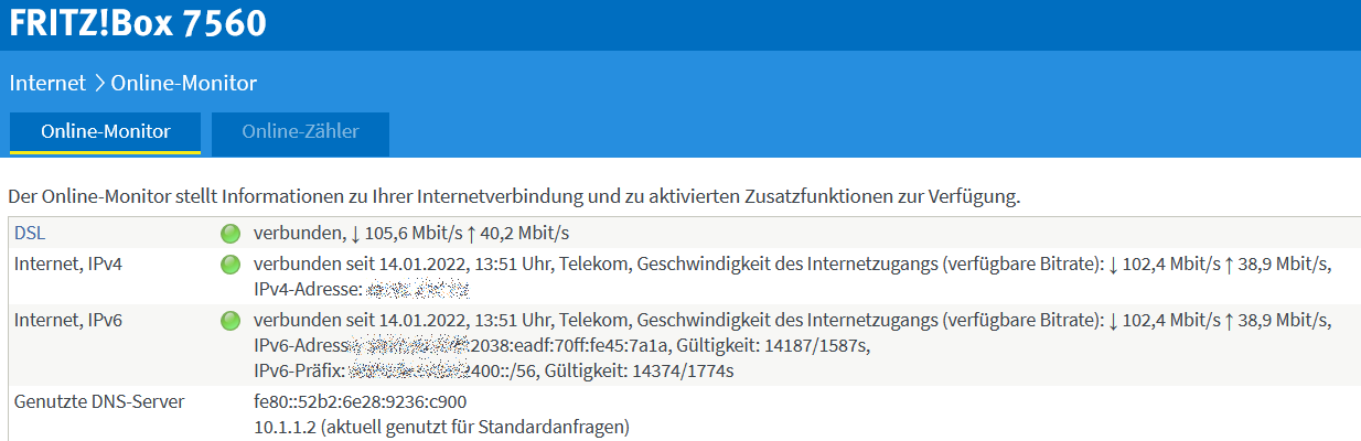

Tut mir leid ... das war aus dem Gedächtnis. Und wie geschrieben hat der Anschluss eine IPv4 (bei meineip.de usw.)
Web-Schecki schrieb:
Wenn du kein IPv6 hast, kannst du IPv6-Hosts nicht erreichen.
Ich habe in 8 von 8 klassischen IPv4 auch eine IPV6 Adresse!
Wie jetzt gerade bei mir privat an meinem kupfer Anschluss der Telekom:
Aber tut ja nichts zur Sache!? In der Arbeit habe ich wie gesagt nur eine IPv4 Standleitung ... dort muss es auch funktionieren.
