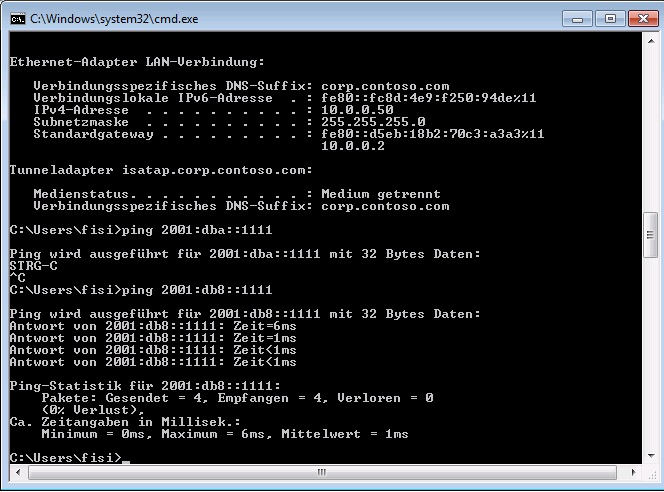

In unserer Schulumgebung wollten wir testen, (HyperV) komplett auf Ipv4 verzichten und auf v6 umstellen.
Von Microsoft gibt es da ein paar Tutorials, von denen wir eines versuchen zu relisieren.
Umgebung:
1 Server 2008R2 und 2 win7 Clients.
DNS und DHCP laufen.
Dhcp ist so eingerichtet das V6 Adressen innerhalb des vorgegebenen Subnets verteilt werden was auch gut funktioniert.
In der Release Übersicht haben beide Clients eine Adresse bekommen, deren Name wurden auch aufgelöst.
Nun wollte ich kontrollieren ob die verteilten Adressen auch bei den Clients eingetragen sind.
Bei der ipconfig /all Ausgabe von Client1 fehlt die Adresse ist der Übersicht.
Gateway passt, DNS ist bekannt, Nur die Adresse steht nicht drin.
Die verbindungslokale Fe80.... ist das einzige was angezeigt wird.
Das kuriose an der Sache ist, pinge ich die vom DHCP verteile V6 Adresse an, (2001:dba::1111) bekommt man eine Anwort.
Also hat der Client die Adresse, nur wird diese nicht angezeigt.
Aber warum ist das so ?
Kann mir das wer wer erklären ?
Grüße

MoinMoin,
Irgendwas passt an Deinen Angaben nicht: Dein Screenshot zeigt eindeutig, dass IPv4-Adressen im Spiel sind. Zum anderen zeigt es nur die Ausgabe von "ipconfig" und nicht "ipconfig /all".
Hast Du mal die MAC-Adressen abgeglichen, die in den Leases angegeben sind?
Wie oben geschrieben: MAC-Adressen abgleichen und prüfen, ob evtl. ein anderer Rechner die IPv6-Adresse bekommen hat.
Du solltest Dich entscheiden, welche IPv6-Adressen ihr benutzt. Dein Screenshot zeigt einen anderen Prefix. Für 2001:db8::/32 gilt RFC3849.
Best guess: eventuell keine saubere Konfiguration.
Kontrolliere nochmal Deine Einstellungen im DHCP und an den Clients. Vergleiche die MAC-Adressen, an die die Leases ausgegeben wurden und die MACs der Clients.
Sollte sich das Problem nicht durch einen Konfigurationsfehler erklären lassen, würde ich das ganze mal nachbauen. Das Thema interessiert mich. :-)
