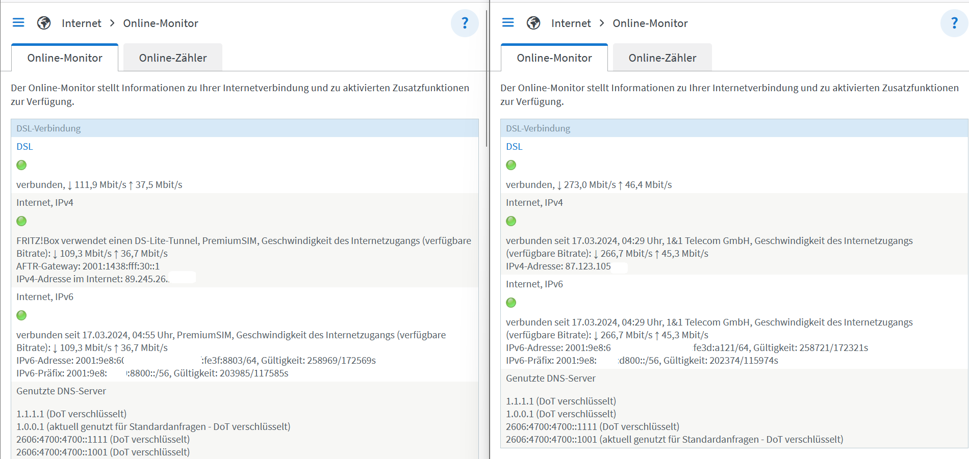

ich habe zwei DSL-Anschlüsse gekoppelt, einer 1und1 direkt, der andere PremiumSIM (Edit: technisch soll das 1und1 sein), siehe Screenshot, sagt der was aus?
Jedenfalls koppele ich seit Jahren die Haushalte per Site-To-Site VPN mit Fritzboxen. Mit Wireguard bekomme ich das nicht hin, beide Seiten Fritzbox 7590, neueste Firmware, verbindet sich schlicht nicht.
Aber AVMs eigenes VPN klappt, trotz IPv6, DS-Lite auf einer Seite. Und ich weiß auch nicht warum.
Smartphone/Mobilfunk/Wireguard müsste ich neu probieren, das hat irgendwie in letzter Zeit auch gehakt.
Edit: Eine dritte LTE-Fritzbox im Vodafone Netz koppelt sich Site-To-Site mit den anderen beiden Fritzboxen (AVMs VPN):

Weil du ne Info wolltest: Ich frage ein /56 an und bekomme das auch (1&1 VDSL250).
Bin mir gerade nicht sicher, ob das bei Vodafone war oder bei 1&1, aber ich musste irgendwann mal das aktuelle IPv6 Lease beim Provider auslaufen lassen, bevor ich ein anderes Präfix anfordern konnte.
Hatte damals dann in der Box erstmal auf ein /56 Präfix eingestellt und dann IPv6 abgeschaltet, bis das aktuelle Lease abgelaufen war (wie lange das noch gültig ist, sieht man z.B. im Bereich "Online-Monitor). Nach dem Ablauf IPv6 wieder eingeschaltet und dann hatte ich auch mein neues Präfix.
Wäre schon echt abgefahren, wenn die einem nur ein /64 geben... im Zweifel halt beim Support nachfragen.
Reaktionen: Looniversity und R00kie
