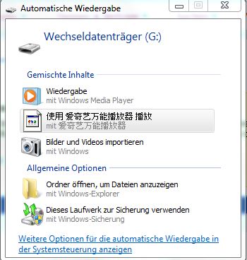

Mein derzeitiges Problem ist, dass beim Einstecken einer externen Festplatte / USB Sticks im Menü noch so chinesische Schriftzeichen auftauchen. Wisst Ihr, wie ich das beheben kann?

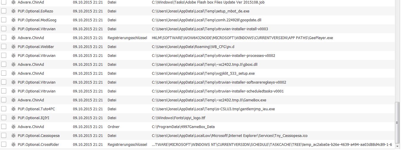

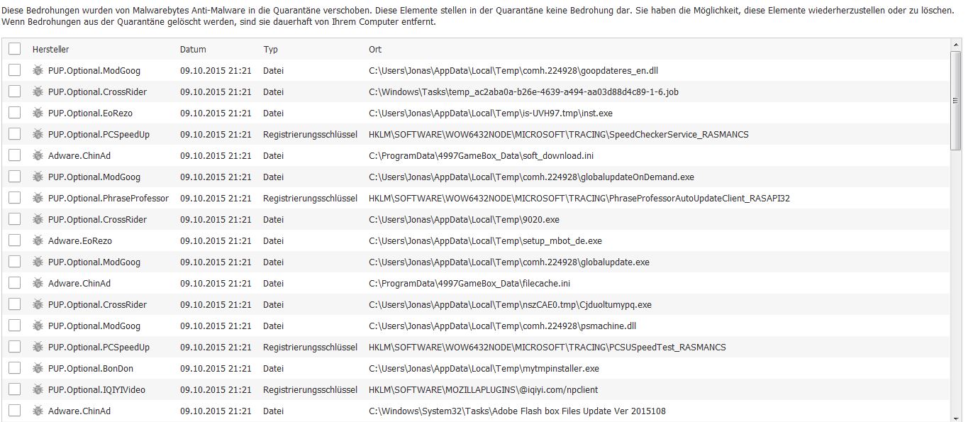

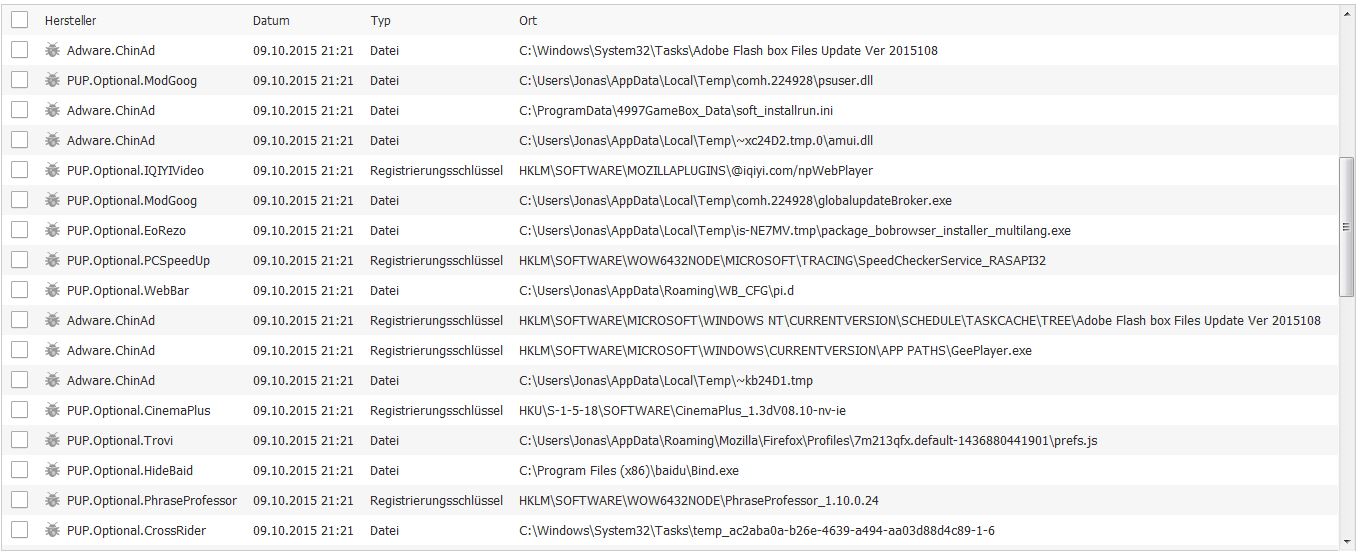

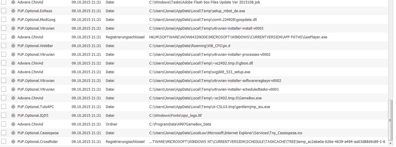

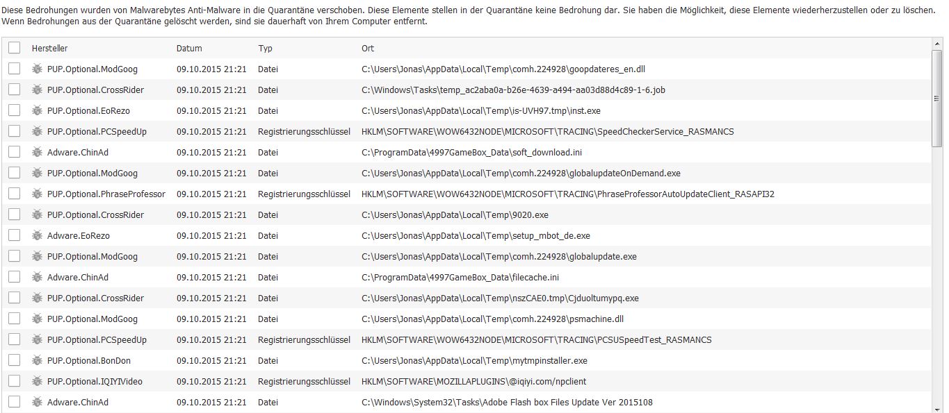

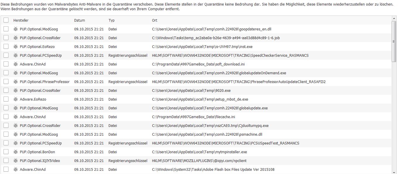

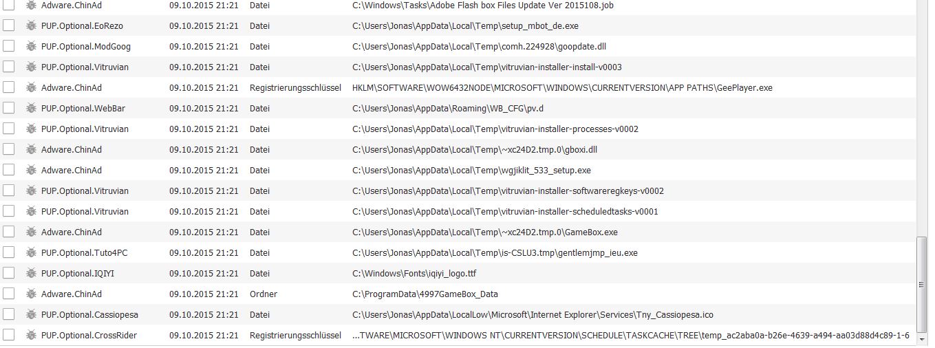

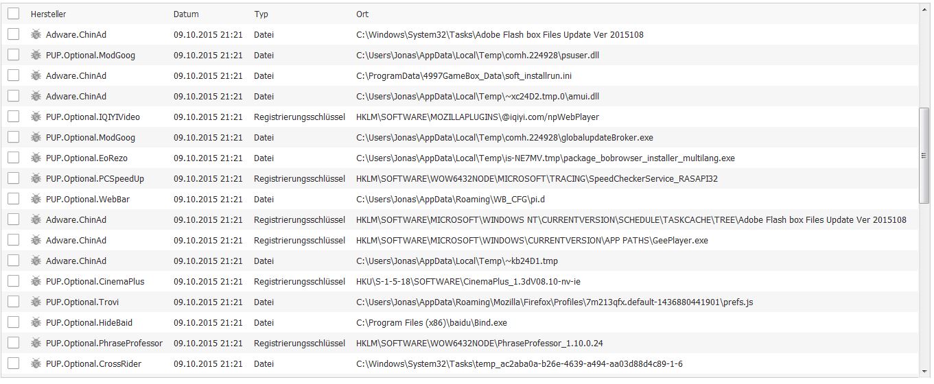

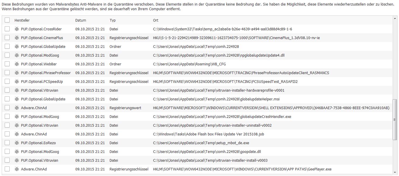

Malwarebytes hat noch einiges gefunden.
Hier ein paar Screenshots - habe den Bericht nicht gefunden - sorry!

Da gibt es noch Dateizuordnungen (Audio-/Videodateien?) für das bereits gelöschte Programm, d.h. Hinterlassenschaften in der Registry. Suche mal nach chinesischem Krimskrams unter "Standardprogramme" - "Dateizuordnungen festlegen" und neutralisiere die ermittelten Dateiendungen mit Hilfe von Unassoc.
Das Problem beim "Autostart" ist leider weiterhin vorhanden.
Vielen Dank für Deine Hilfe!
Was machst du denn? du musst alle Funde markieren damit die gelöscht werden und auf deinen Bildern schaut es so aus als wenn du das nicht gemacht hast. Also erneut mit Malwarebytes scannen, Funde markieren und dann löschen lassen. Den Scanbericht findest du in Malwarebytes unter Verlauf/Anwendungsprotokolle. Dort den richtigen raussuchen, auf Export gehen, als Text Datei speichern zum Beispiel auf dem Desktop und der Datei eine Bezeichnung geben wie zum Beispiel Malwarebytes Scan.
