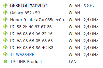

Das hier?CoMo schrieb:Mach mal einen Screenshot der Heimnetzübersicht mit allen Geräten. Bei Netzwerkverbindungen.

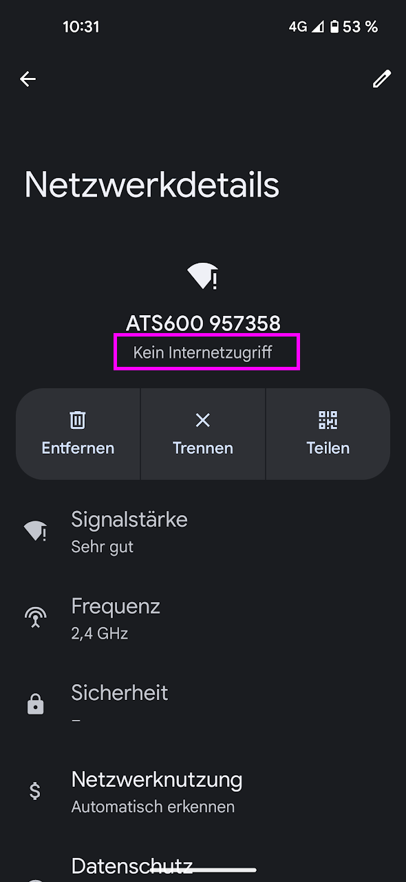

Kann schon sein, es kann aber auch schnell mal switchen wenn es merkt, dass im WLAN keine Verbindung zu Stande kommt. Die sind ja schlau.
Smartphones zeigen zwar an das man im WLAN ist, aber wenn es keine Internetverbindung über WLAN zusammenbringt, geht der Traffik einfach über das Mobilfunknetz.HodorNeedsHelp schrieb:Nein, mein Smartphone war auch im Wlan. Da bin ich mir sehr sicher.
In den WLAN Einstellungen kann da sowas ähnliches stehen:
Da bei dir ja IPv6 gegangen ist, kann es je nach Hersteller deines Smartphone und ihrem Prüfverfahren für Internetzugriff sein, dass er sogar anzeigt, dass alles geht, obwohl in wirklichkeit nur der IPv6 zugriff funktioniert. Also IPv6 geht dann einfach übers WLAN und IPv4 übers Mobilfunknetz.
Ich vermute das es bei dir ein Problem deines Internetproviders war.
