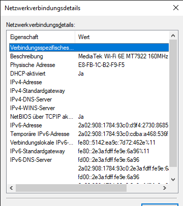

@IchbinbeiCB Hi Treiber hat sich von selbst neu installiert habe nachgeschaut bei Geräte Manager, das Problem ist das IPv4-Konnektivität kein Netzwerkzugriff hat. Vorhin wo es kurz ging bevor ich mein PC neu gestartet habe stand anstatt "Kein Netzwerkzugriff" dann "Internet" genau wie bei IPv6.

Mal so gefragt das Gerät wo du gelöscht hattest war aber schon das von Mediatek gewesen ? und nicht zufällig das von Intel ? Ansonsten hättest ne Mischconfig iwie gefahren IPv4 über Intel und IPv6 über Mediatek.Juvay schrieb:Ich habe es jetzt gelöscht und mein pc neugestartet hat nicht geholfen
Denn laut deinem Screenshot mit dem Ergebnis zu ipconfig /all ist WLan2 also des Mediatek dein aktiver Adapter.
Wenn da natürlich den Intel entsorgt hast, wird das nicht viel nutzen weil der vorher schon getrennt gewesen ist.
