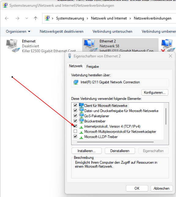

Wie aktiviere ich das bzw. Wo die Unterstüzung von IPv4?
Da.

Juvay schrieb:
Das ist schon aktiviert.
Dann dort in die Eigenschaften gucken (markieren dann schaltet sich die Eigenschaften Schaltfläche frei)

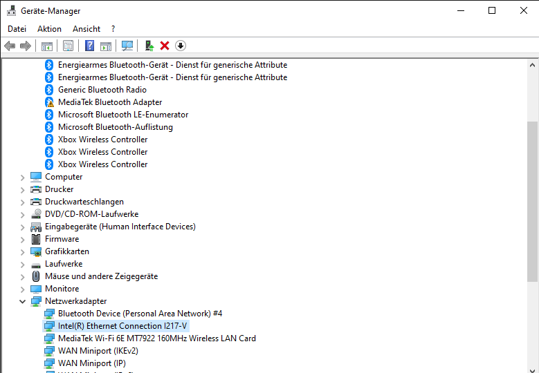

Das Entfernen der Netzwerkkomponenten wie von @Sterntaste vorgeschlagen könnte auch funktionieren. Das kriegt man z. B. über dne Geräte-Manager hin, indem man dort den WLAN-Adapter deinstalliert und anschließend neu starten.
Soll ich das Markierte jetzt deinstallieren oder das untere wo steht Media Tek und Wifi ? und dann mein PC Neustarten habe ich es richtig verstanden?

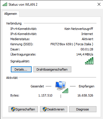

Also aufjedenfall stand eben bei IPv4 "internet" jetzt habe ich es neugestartet und wieder "Kein Netzwerzugriff" bevor ich es neu gestartet habe ging alles Steam etc. jetzt wieder nicht.
