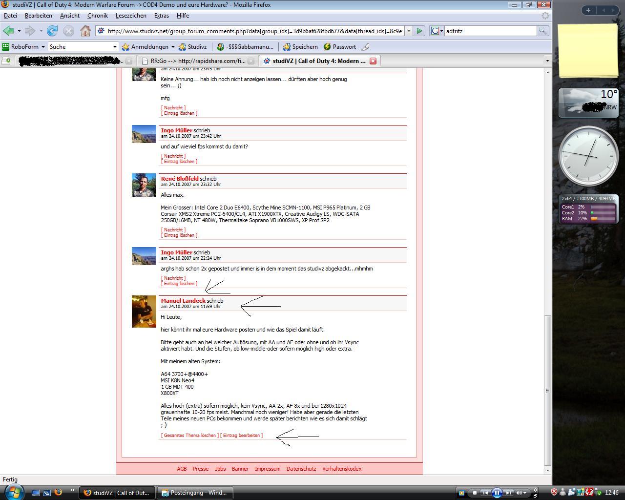

habe seit gestern auch eine XfX 8800 GTX und schlage mich immer mit unschärfe im Bild rum. Entweder hab ich nen Schaden oder irgendwie bekomm ich die Einstellungen nicht hin.
Nutze den neuesten Forceware und habe einen BenQ FP91G. Habe eher auch das Gefühl, es könnte möglicherweise am TFT liegen.
Fahre 1280x1024x32 bit, 60 Hertz (bei mehr kommt es mir noch viel verschwommener vor).
Habe mal einen Screen von einer Studivz Seite gemacht, da wird es ganz gut deutlich.
Hat einer den selben TFT oder einen Rat? Sry, falls es hier im falschen Bereich sein sollte, dann bitte moven! ;)

Ist das ein Screenshot oder vom Monitor abfotografiert?
Wenn´s ein Screenshot ist, dann liegt es nicht an der Übertragung zum Monitor, ich tippe da eher auf eine Windows-Funktion zum Glätten von Schriften.
Das sieht wirklich wie ein Cleartype Problem aus. Probier mal die Cleartype Tuning Seite (mit dem Internet Explorer aufrufen) aus. Vielleicht hast du, wie ich, einen Monitor mit ungewöhnlicher Subpixelanordnung. Wenn man das umstellt, dann sieht es eigentlich sehr gut aus.
