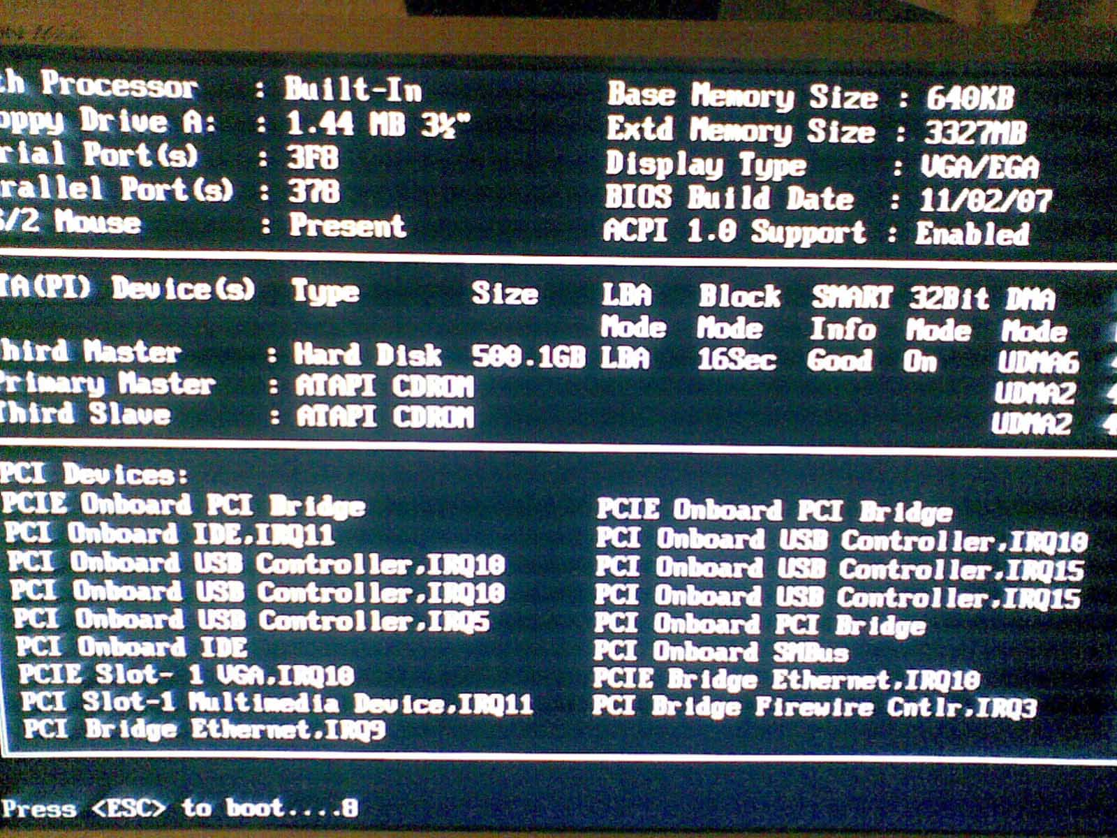

jetzt hab ich mir mal die irq verteilung angeguckt. und soweit ich das verstehe liegt der pci-e port 1(also grafikkarte), der pci-E ethernet und der usb controller jeweils auf dem irq 10 . ausseredem wird der usb controller öfter aufgeführt, jeweils mit dem irq 10.
werde später ein bild machen und es hier posten...
ist das normal ?? wenn ja dann ist das eigentlich schade weil ich einfach nicht mehr weiter weis ,wieso mein pc einfriert...und hoffe dass,das der fehler ist....

Dass mehrere Devices den gleichen IRQ benutzen, ist normal und sollte nicht stören.
Ich vermute eher ein Problem, das mit deinen 4 GB zusammenhängt. Du kannst dem System mal 2 GB "klauen", ohne den Speicher auszubauen. Dazu musst du BCDEDIT verwenden mit dem Parameter REMOVEMEMORY=MB nimmt von unten weg oder TRUNCATEMEMORY=Byte nimmt von oben weg.
2 GB = 2147483648 Byte oder 2048 MB. ;)

Hier das bild :
