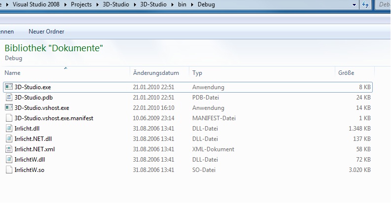

@methical: Liegt im gleichen Verzeichnis (siehe Anhang).
Was mir komisch vorkommt: Ich soll ja die Irrlich.NET.dll einbinden, nicht aber die Irrlicht.dll. Über die könnte ich dann ja aber using Irrlicht; nutzen...

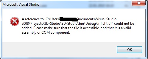

Wenn ich versuche, die Irrlicht.dll einzubinden, kommt folgendes:

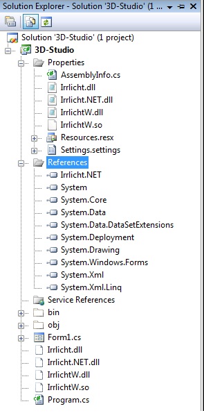

Mein Solution Explorer sieht zurzeit so aus (siehe Anhang).
Oder liegt es daran, dass ich eine Windows-Application als Projekttyp ausgewählt habe? Sollte ich da etwas anderes nehmen?
