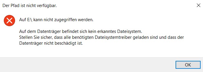

Habe die eingeschobene SD-Karte formatieren wollen (schnellformatierung, mit rechtsklick), kaum hatte ich mit OK bestätigt, las ich "TOSHIBA" und das ist NICHT die Karte sondern die Festplatte gewesen!!! Auf der befindet sich mein ganzes LEBEN!!!
Ich hab also sofort auf abbrechen geklickt, Festplatte aus dem Lapi gezogen, neu angesteckt und bekomme jetzt folgende Meldung (siehe Screenshot):
Auf E:\ kann nicht zugegriffen werden
Auf dem Datenträger befindet sich kein erkanntes Dateisystem. Stellen Sie sicher, dass alle benötigten Dateisystemträger geladen sind und dass der Datenträger nicht beschädigt ist.
HILFEEEE bitte helft mir was ich tun kann (ohne es ggf. noch schlechter zu machen, falls das überhaupt noch geht).

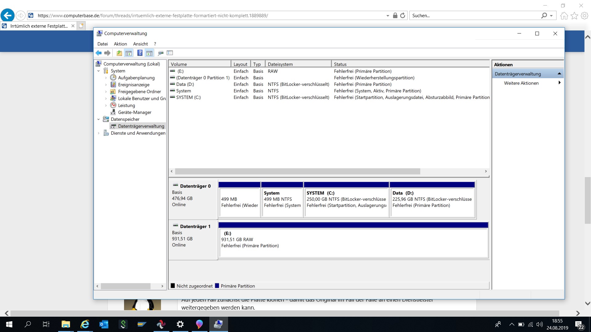

bei der Windows suche "Computerverwaltung" eingeben -> Datenspeicher -> Datenspeicherverwaltung.
Was wird da bei E. angezeigt?

Mr.Baba schrieb:
das abziehen war leider nicht hilfreich
würd fast sagen nochmal schnell formatieren und dann mit datenrettungstool die platte durchsuchen
backup oder wichtige daten automatisch in die cloud für die zukunft
siehe screen

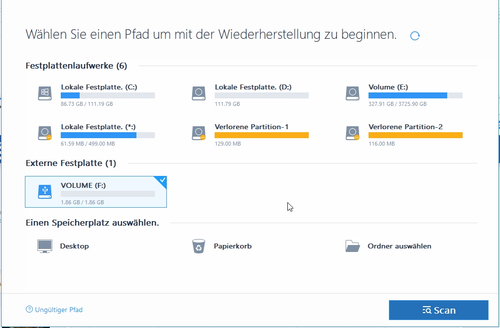

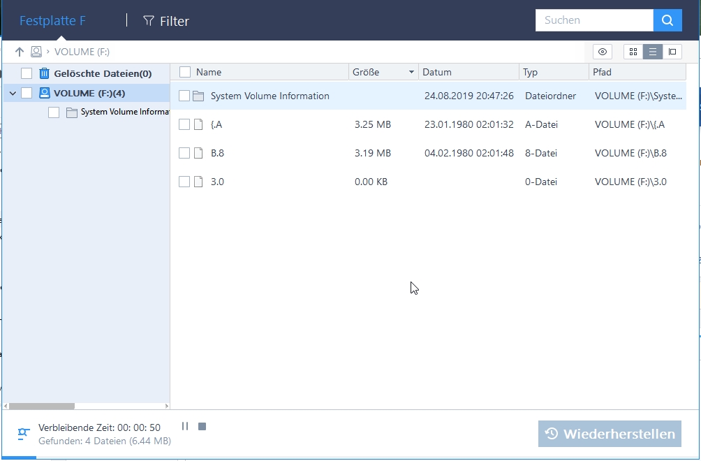

Vollkorn schrieb:
Wichtig ist das die gelöschte Festplatte in der Datenspeicherverwaltung noch mit Laufwerksbuchstaben angezeigt wird ?
Dann dieses Programm runterladen und installieren (Nicht auf die Festplatte die du gelöscht hast)
https://www.chip.de/downloads/Easeus-Data-Recovery-Wizard-Free-Edition_48720110.html
1.Programm starten und die Festplatte auswählen die du gelöscht hast
2.Scan starten (und warten)............
