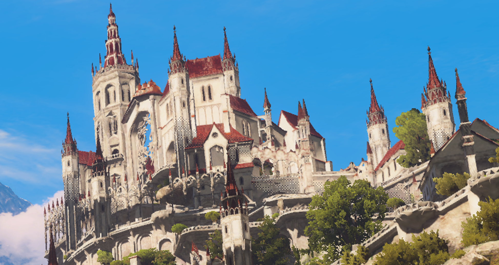

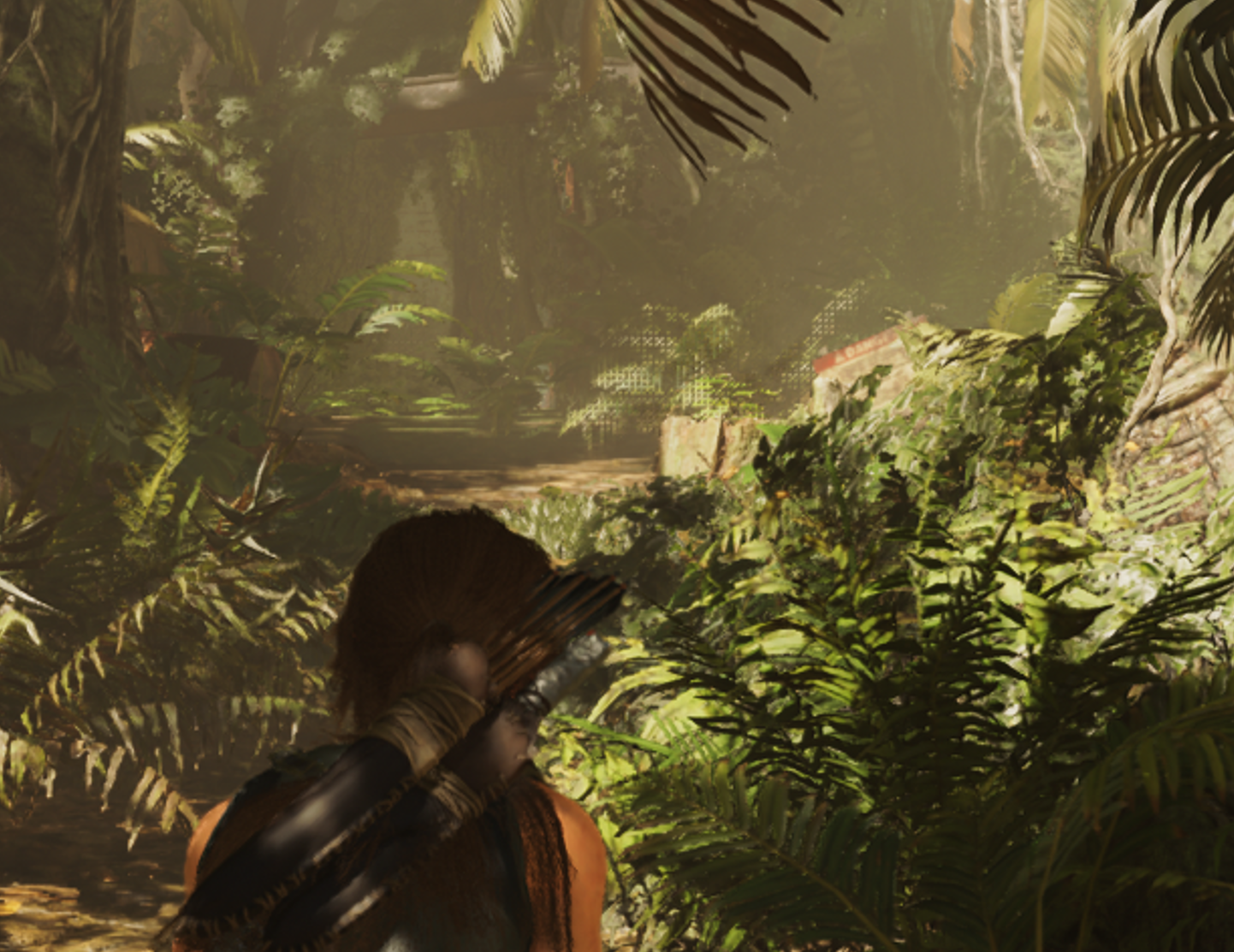

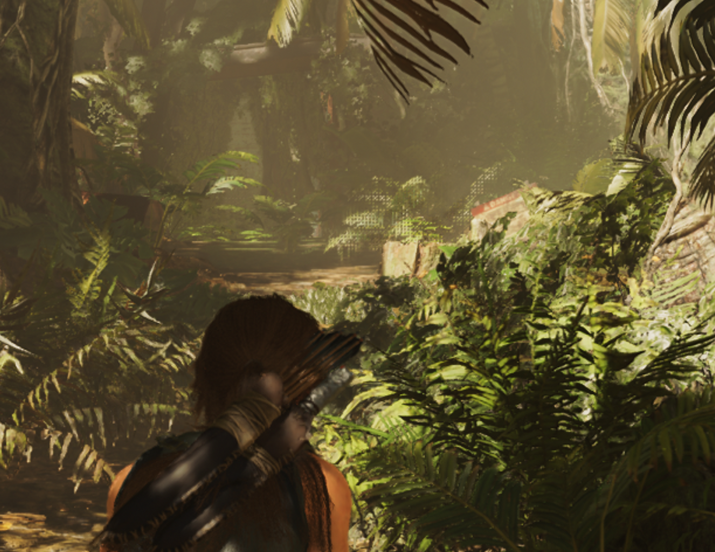

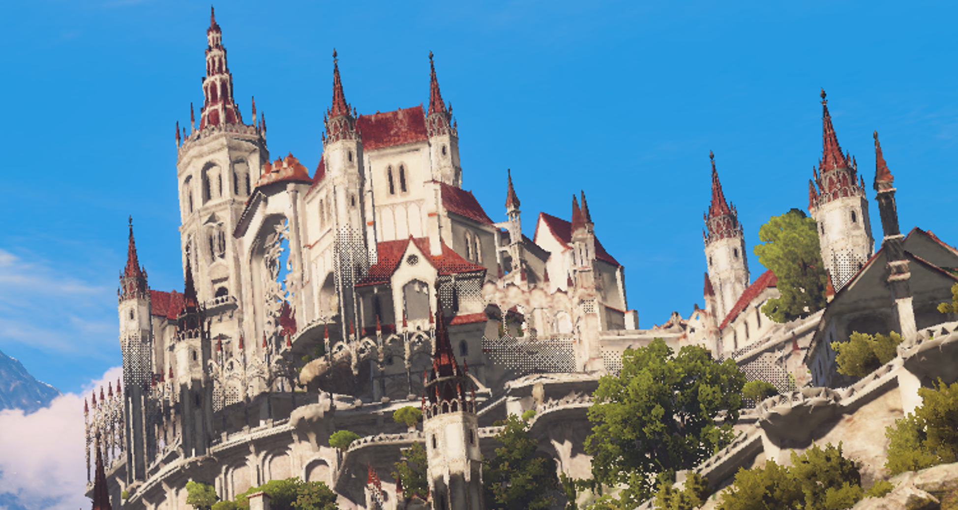

Bei einigen Spielen treten Grafikfehler auf. Bei Witcher 3 und Shadow of the Tomb Raider sind es kleinere Texturen mit einem unansehnlichen Gittermuster, ich vermute einen Zusammenhang mit Transparenzeffekten, Ausblenden, Nebeln o.ä. Der Fehler tritt bei Tomb Raider inzwischen recht häufig auf, ich vermute einen Zusammenhang mit der Länge der Spieldauer. Je länger, desto öfter.
Dieser Fehler war schon von Anfang an vorhanden. Bei anderen Spielen (Wolfenstein, World of Tanks, Metro Exodus, ..) ist mir nichts derartiges aufgefallen.
Seit einigen Tagen erlebe ich das auch als größerflächige Störung, die dazu auch flimmert.
Bei Witcher 3 tritt außerdem eine andere Störung auf, und zwar wird im Charakterscreen der statische XP-Balken manchmal verzerrt, flackernd oval pixelig dargestellt. Außerdem ist seltener mal eine kleine Bergkette am Horizont am flackern, wenn man sich minimal bewegt.
Alle Treiber, BIOS sind aktuell. NVIDIA Control Panel alle Einstellungen geändert, Grundeinstellungen probiert. AORUS Engine und Lenovo Vantage bieten Übertaktungsfunktionen, die möglicherweise gleichzeitig und im Automatikmodus aktiv waren. Ich habe aber nie absichtlich Übertaktet oder damit experimentiert, evtl. war eine automatische Übertaktung aktiviert, ganz genau weiß ich es nicht.
Die Grafikkarte war zuerst in meinem älteren Rechner und dort traten die gleichen Fehler auf.
Laufen die Spiele in nativer Displayauflösung?
Für mich sieht das eher nach einem Upscaling Problem aus.
sieht eher nach Treiberfehler aus.
bei vram fehler hat man normal bunte pixel auf dem bildschirm.
Ich würde einfach die Treiber neu installieren und dabei den Haken "neuinstallation" setzten und danach mal 3dmark oder so laufen lassen.
Reaktionen: M4ttX
Sieht eher nach einem Problem im Spiel selbst aus. Könnte mit der Sichtweite, Skalierung, diverse andere Einstellungen zusammenhängen. Sehe hier kein Defekt.
Ich spiele nativ auf 3440x1440. Dass die Texturen seit 2 Tagen plötzlich nach einiger Zeit recht großflächig und unregelmäßig werden und dabei stark flimmern, finde ich aber schon beunruhigend.
Das sieht schon ein wenig seltsam aus.
Sind deine Bilder Screenshots oder abfotografiert?
Das sind Ausschnitte von Screenshots mit dem NVIDIA Treiber (ALT+F1), sieht aber im Original ganz genau so aus.
OK, wenn es auf dem Screenshot zu sehen ist, liegt es nicht am Bildschirm oder Kabel.
Bleibt also entweder Treiber oder tatsächlich ein defekt des VRam.
Wenn möglich würde ich die Karte tauschen lassen.
