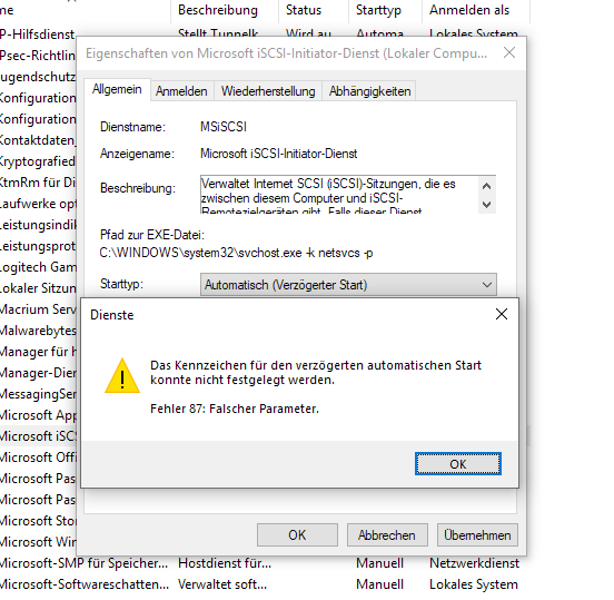

Leider lässt sich der ISCSI-Dienst nicht verzögert einstellen, ich bekomme beim Einstellen des verzögerten Starts eine Fehlermeldung (siehe Screenshot).

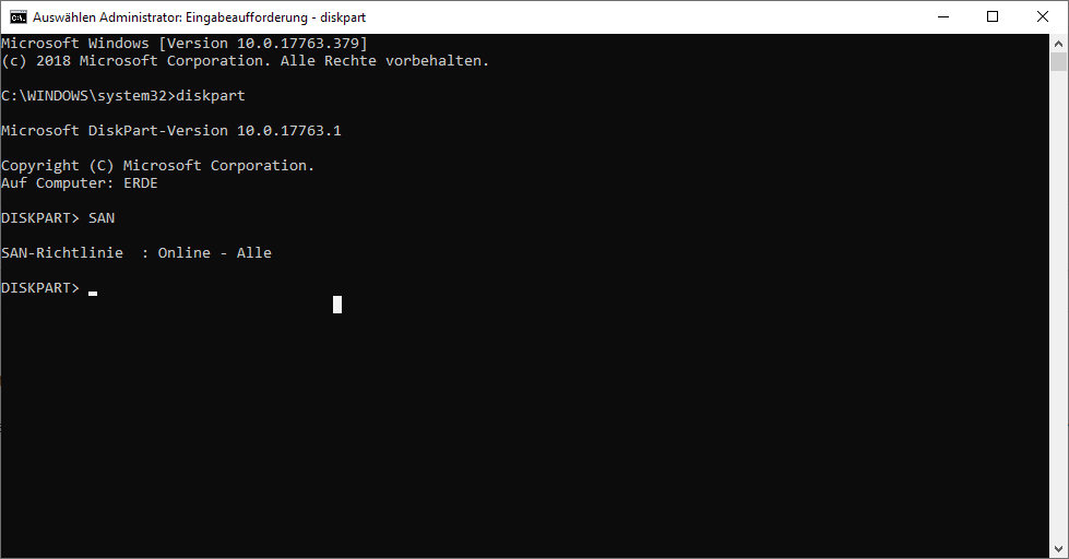

Laut diskpart steht die Option schon auf "OnlineAll".

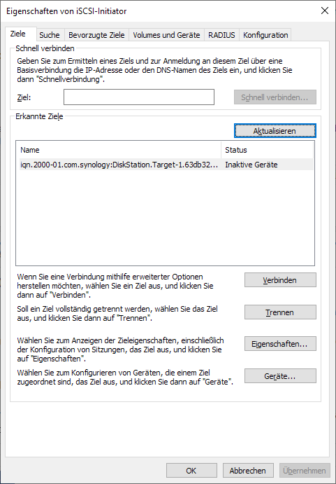

EDIT: Jetzt verbindet er sich zwar mit dem Target, bindet aber die LUN nicht als Laufwerk ein. Er erkennt das Ziel, zeigt aber nur "Inaktive Geräte" (3. Screenshot). Klick ich in dem Fenster auf "Verbinden", ist auch sofort das Laufwerk da.
