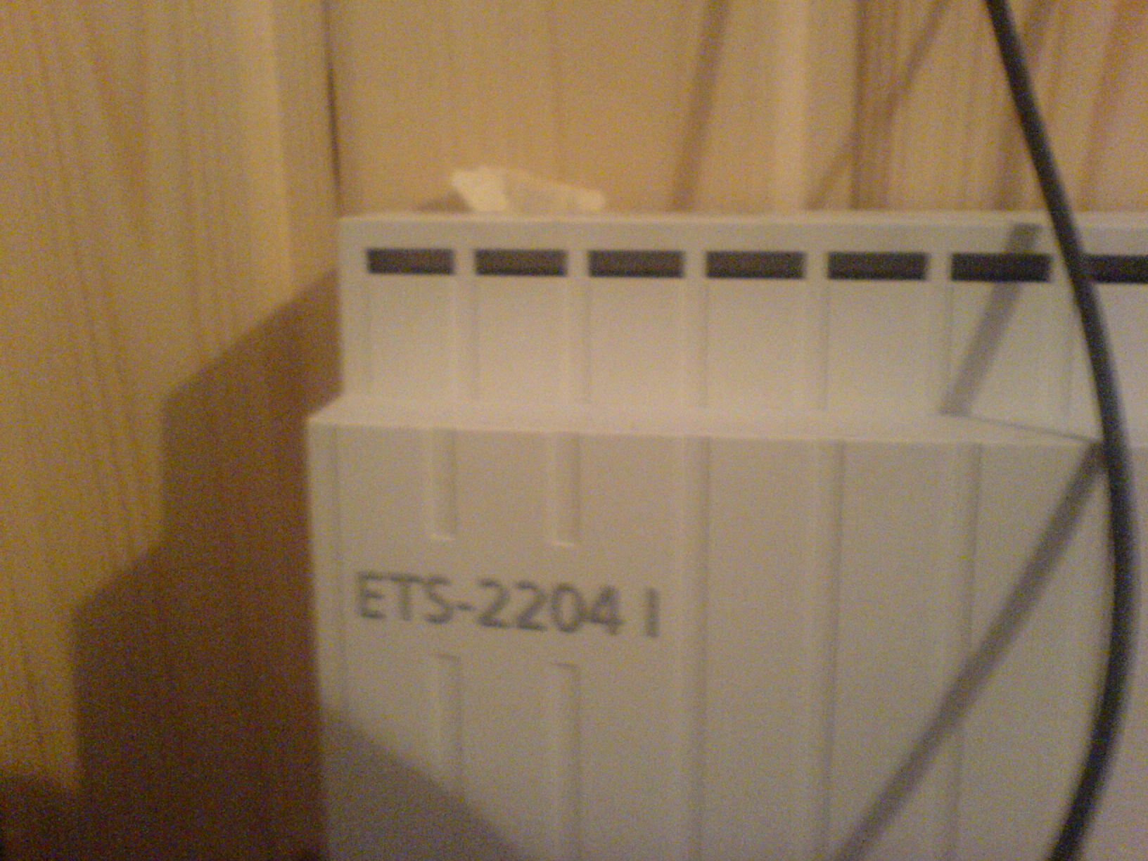

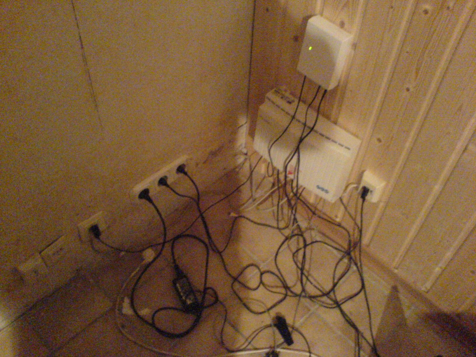

Verkabelung, na wenn du willst, als hinweis, das ist im Keller, links irgendwo geht dann n Kabel durch die wand und der Splitter hängt dann oben, aber des is ja nur was fürs dsl ...

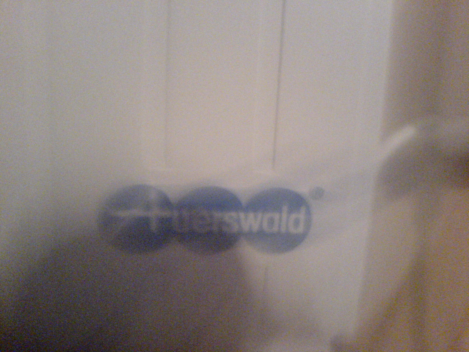

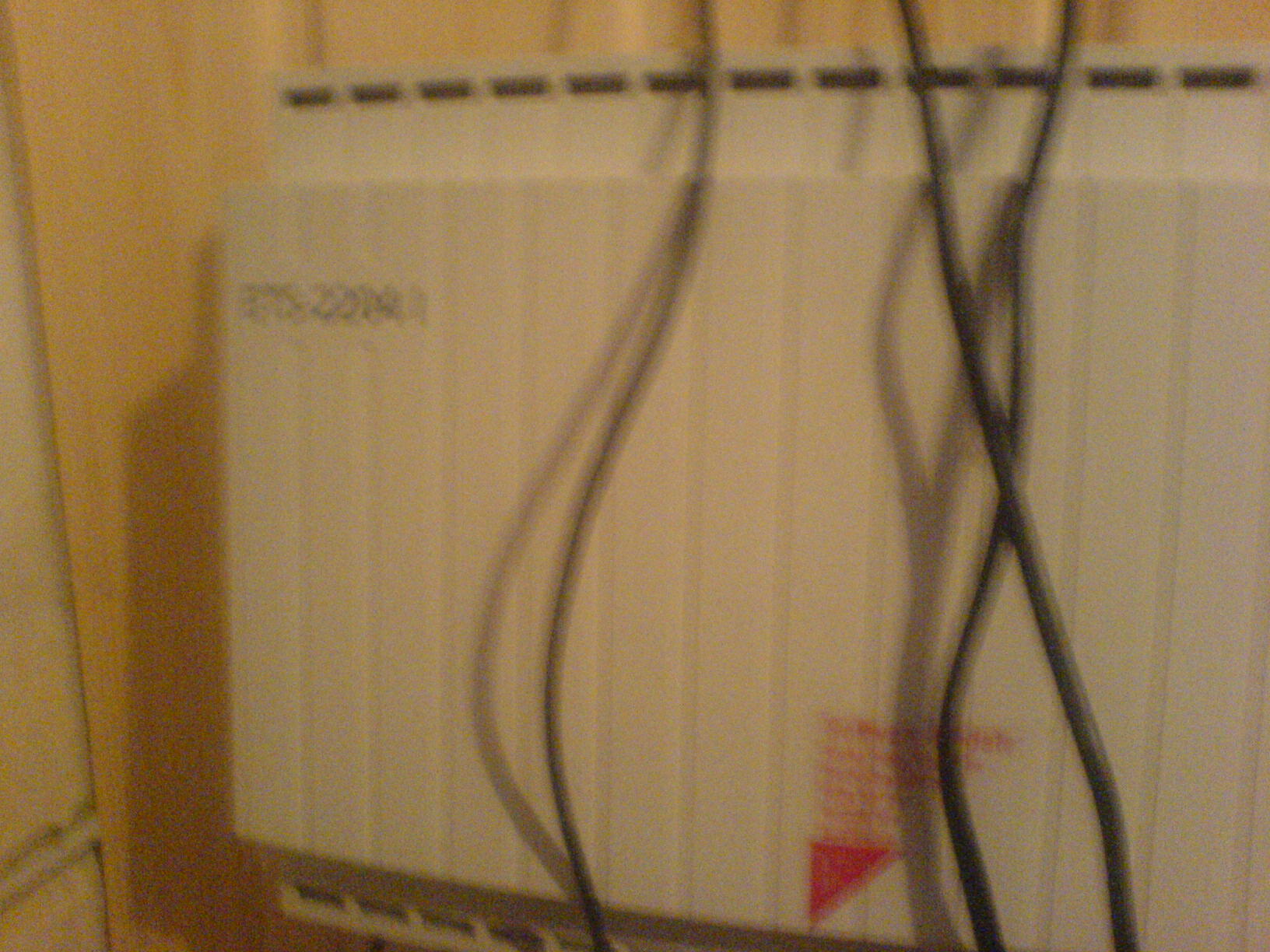

Ja, sowas kommt halt dann dabei raus wenn einer der davon ahnung sich mal mit einem Unterhält :)
Die Bilder sind dann jetzt selbsterklärend (nicht schlagen :) )
PS: was liegt da auch ne Bedienungsanleiter von Amex daneben xD
edit: Zeitgleich finde ich natürlich auch ne Software namens "Teliman" von Auerswald, allerdings weiß ich nicht obs jetzt die richtige software ist, bzw. kriege damit auch nichts konfiguriert.
edit, ok habs mit nem tool von auerswald versucht, ich hab ne ganze menge einstellungen. die einheiten konnte ich auffüllen. ich hab aber das monster telefon im büro getötet :D kann auch sein das vorher schon hin war.
naja, was ich noch gerne wissen würde ist, wie ich im wohnzimmer die nummer des externen anrufers sehen kann?
da steht nur externer anruf. wenn das überhaupt geht? aber müsste doch eigtl.
das wollen wir wegen den ganzen werbeanrufern, entweder das man bei ner unbekannten nummer garnicht ran geht, oder die nummer aufschreiben kann und der polizei geben, wenn die nummer überhaupt gesendet wird.
3Edit: so ich hab da nochwas weiter drin gestöbert, da ist mir dann aufgefallen das nur das Telefon im Büro als ISDN anlage eingetragen ist, intern 41, und die anderen Telefone sind 30iger ..., ich vermute mal das analoge abzweige.
Und ich vermute mal das bei den analogen keine Telefonnummer angezeigt werden kann?
Was mich dann zu der Frage bringt ob man da noch etwas machen kann?

wusst ichs doch, das gelump erkenn ich schon aus 100m entfernung ^^

Das Telefon, was die Nummern anzeigt wird wohl direkt am S0 Bus der Anlage angeschlossen sein, deshalb werden auch die Nummern angezeigt, die anderen Telefone sind wohl am analogen Anschluss der Anlage und evtl unterstützt es dann die Anlage nicht?
