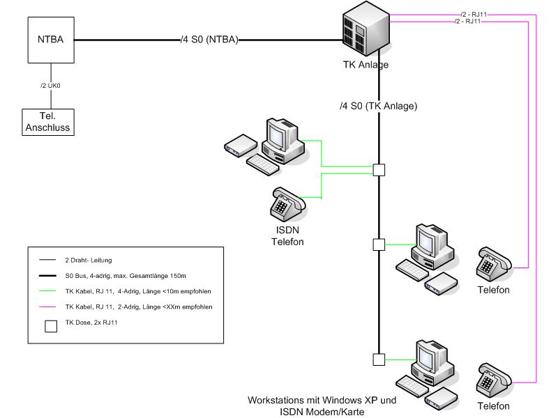

€: hab mal eine Zeichnung angehängt. Ist das soweit korrekt, oder habe ich einen Fehler, oder etwas vergessen?
Nunja, beim Einsatz einer TK-Anlage geht man an sich eh auf ISDN-Anlagenanschluss oder auch Druchwahlanschluss. (Punkt zu Punkt - Bekommst dann zb eine Nummer und kannst dann Druchwahlnummern frei bestimmen.)
Weil die externen ISDN-Geräte bei einem ISDN-Mehrgeräteanschluss nicht zentral verwaltbar sind und selbst bei hausinternen Gesprächen Kosten verursachen, weil dies dann über das TKom-Netz abgewickelt wird.
ISDN-Mehrgeräteanschluss(Punkt zu Mehrpunkt - da werden die Geräte an der TK-Anlage zB über die MSN`s verwaltet) bietet sich dann nur an wenn man eben nie mehr als 2 Kanäle gleichzeitig nutzt.
Da hat man dann Komfortfunktionen wie Anklopfen, Konferenz, Markeln etc pp über den Netzanbieter.
Beim Anlagenanschluss kommen die Funktionen dann von der TK-Anlage.
Es gibt auch TK-Anlagen die mehrere externe S0 Busse unterstützen.
So kannst Du dann eben auch 4 und mehr B Kanäle nutzen.
Und wenn man das ganze weiter spinnt geht es dann in Richtung Multiplexanschluss.
(30 Nutzkanäle und mehr)
Ich hoffe es war einiger maßen verständlich und es hat sich kein Käse eingeschlichen. Ist lange her das Thema und ich bin müde. ;)
Danke, hat mir schon sehr weitergeholfen.
Die einzige frage die noch zu klären wäre ist, ob über den internen S0 Bus der TK Anlage 4 Kanäle gleichzeitig möglich sind, oder ob dazu dann auch (zusätzlich zu den 2 externen) 2 Interne S0 Bus nötig sind.
Ein S0 hat immer nur 2 Kanäle, egal ob intern oder extern.
Wenn du also möchtest, dass 4 interne ISDN-Geräte gleicgzeitig jeweils einen Kanal belegen können brauchst du 2 interne S0.
