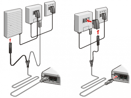

Nun zu deinem Problem, dass die ISDN Rufnummern nicht registriert werden können: Mein erste Vermutung wäre, ob du die FRITZ!Box per Y-Kabel sowohl an die NTBA als auch den DSL Splitter angeschlossen hast. siehe hier letztes Bild ganz unten, darin linke Darstellung.

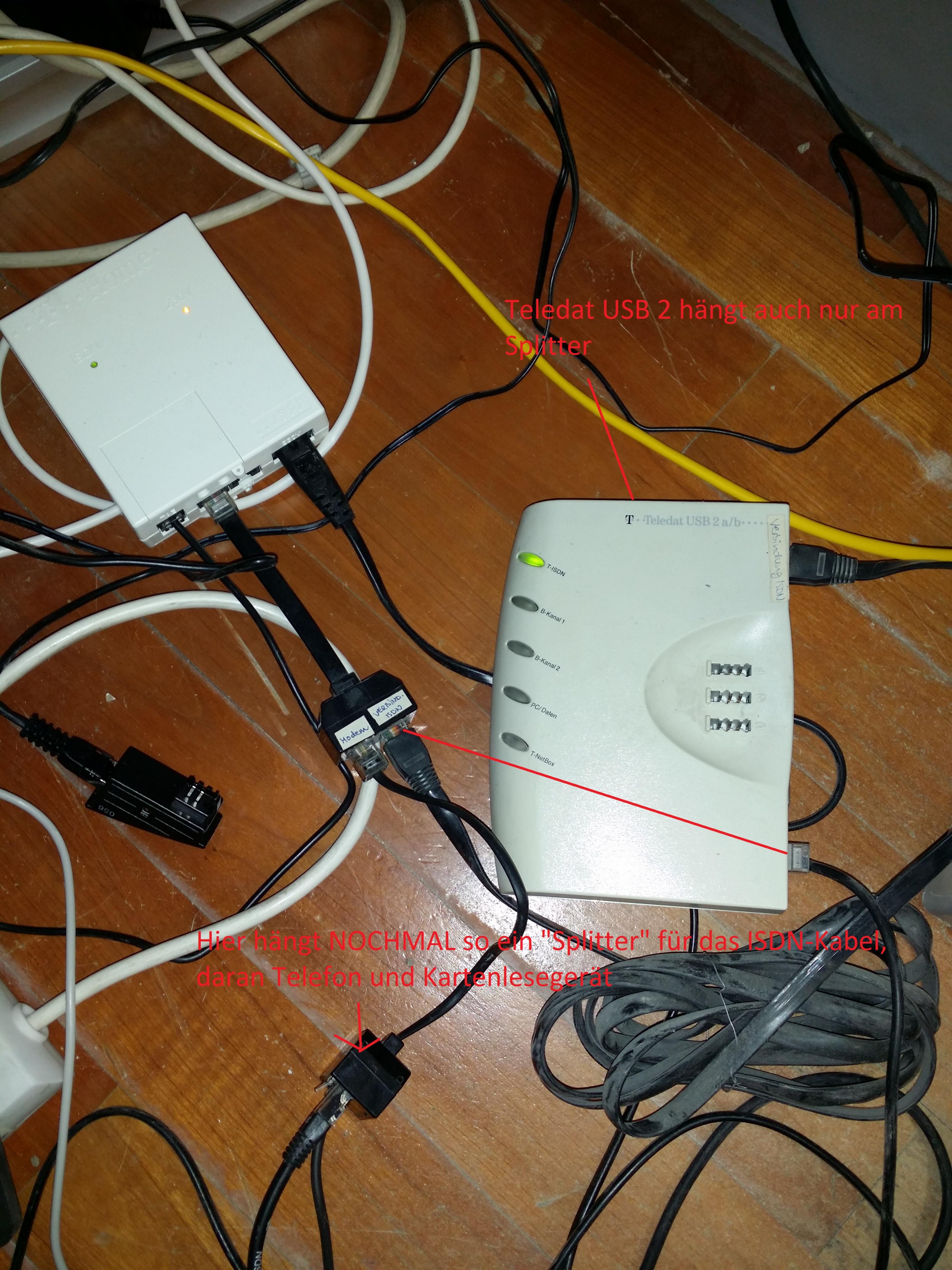

So, jetzt kommen die Fotos.
Folgendermassen schaut es aus:
|-Wandanschluss

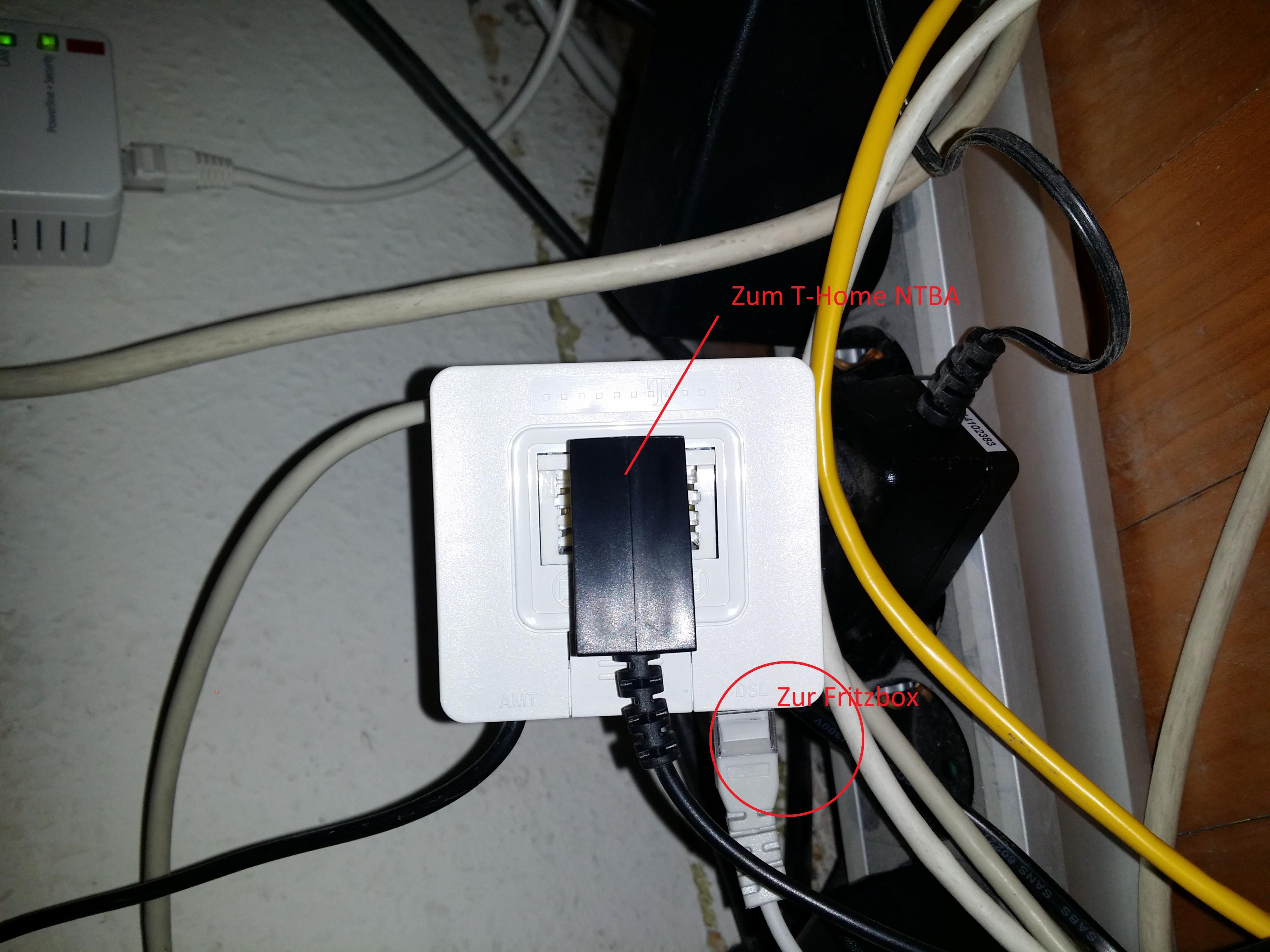

|-Fritzbox am DSL-Anschluss (Internet läuft)

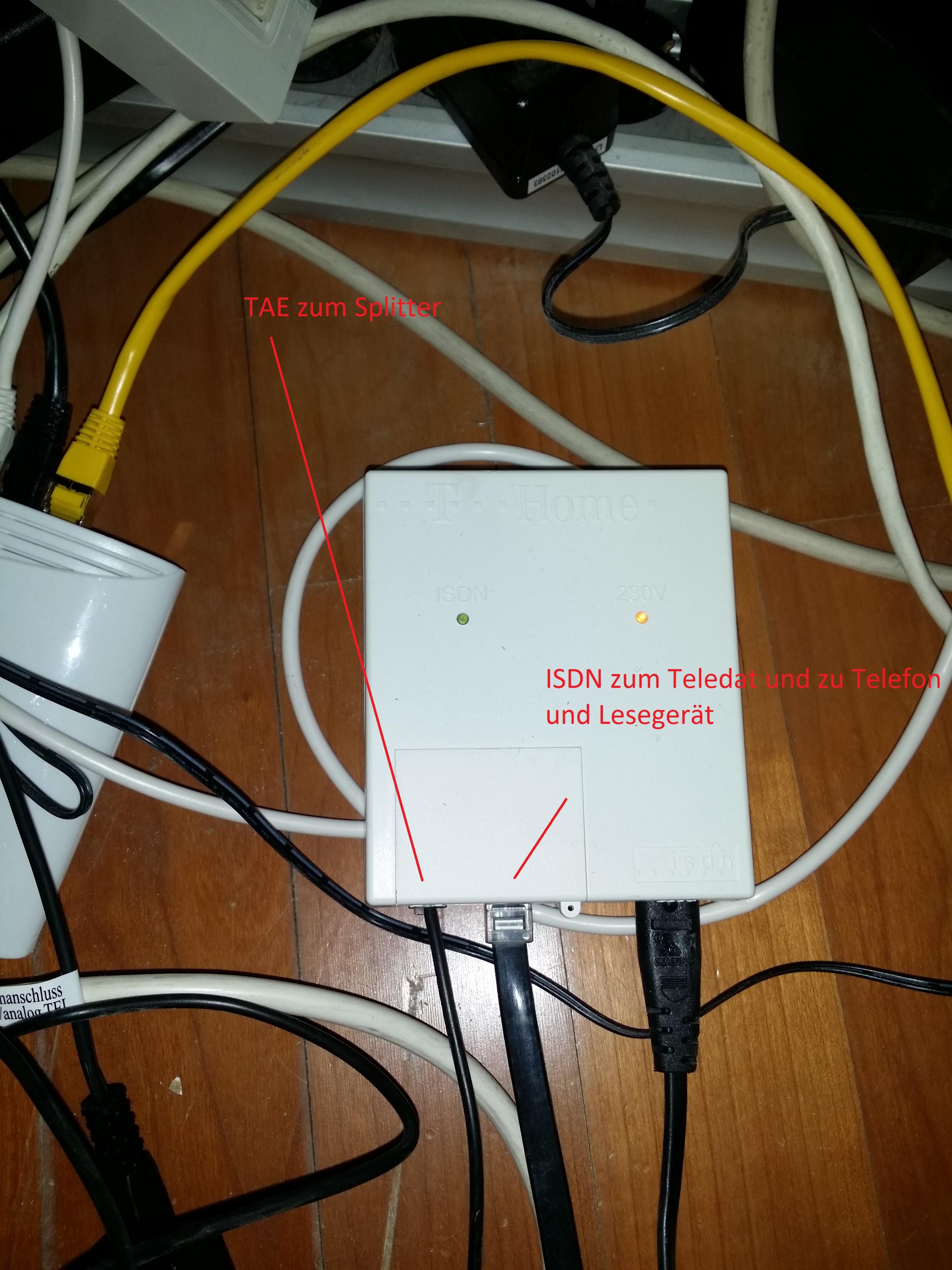

|-daran hängt Teledat USB 2, an dem sonst nix hängt
|-und ein zweiter ISDN-Splitter mit Telefon und EC-Lesegerät
Frage: Wozu ist der Teledat nötig? Kann ich den weglassen? Werde ich gleich testen.

Gerade testweise den Teledat komplett rausgenommen und Telefon+Kartenleser direkt in den NTBA: läuft auch.
Ich krieg grad nen Vietnam-Flashback :D
Teledat sind die Vorläufer der Speedports gewesen, wenn da nix dran hängt kann der wohl weg
Glaub mir, ich komme mir auch wie in den Vietcong-Tunneln vor, wenn ich unter diesem verdreckten Tisch rumkrabbel, zwischen tausend Kabeln die irgendwer mal hingeschmissen hat.

Du kannst jetzt selber für dich entscheiden, ob du die FRITZ!Box mit auf den ISDN Anschluss hängen willst oder nicht. Im Betrieb macht es keinen Unterschied, ob du die beiden ISDN-Geräte direkt auf den NTBA oder an den S0 Port der FRTIZ!Box hängst. Wichtig ist nur, dass wenn du ISDN an der FRITZ!Box nutzen willst, diese ebenfalls an den NTBA angeschlossen werden muss. Aktuell scheint mir das nicht so. Für den gleichzeitigen Anschluss wäre dann das mitgelieferte Y-Kabel zu nutzen, wo ein Teil an den Splitter kommt, wie du es jetzt schon hast und der andere Teil in an den NTBA. Erst damit funktionieren die ISDN Rufnummern in der FRITZ!Box.
Diese macht dann im Betrieb auch nichts anderes mehr, als alle ISDN-Anrufe auf dem S0 Port rauszuführen (also einfach durchschleifen). Vorteil der Variante der ISDN Telefone hinter der FRITZ!Box wäre, dass du die Anrufhistorie auf der Website betrachten kannst oder beispielsweise auch drahtlose Telefone (DECT) daran anmelden kannst die dann per ISDN raustelefonieren.
Das heisst ich müsste die Fritz mit dem Y-Kabel (von dem momentan nur das graue genutzt wird) mit dem schwarzen Ende in den ISDN-Anschluss des NTBA stecken? Und dann natürlich die Rufnummer in der Fritz einrichten?
