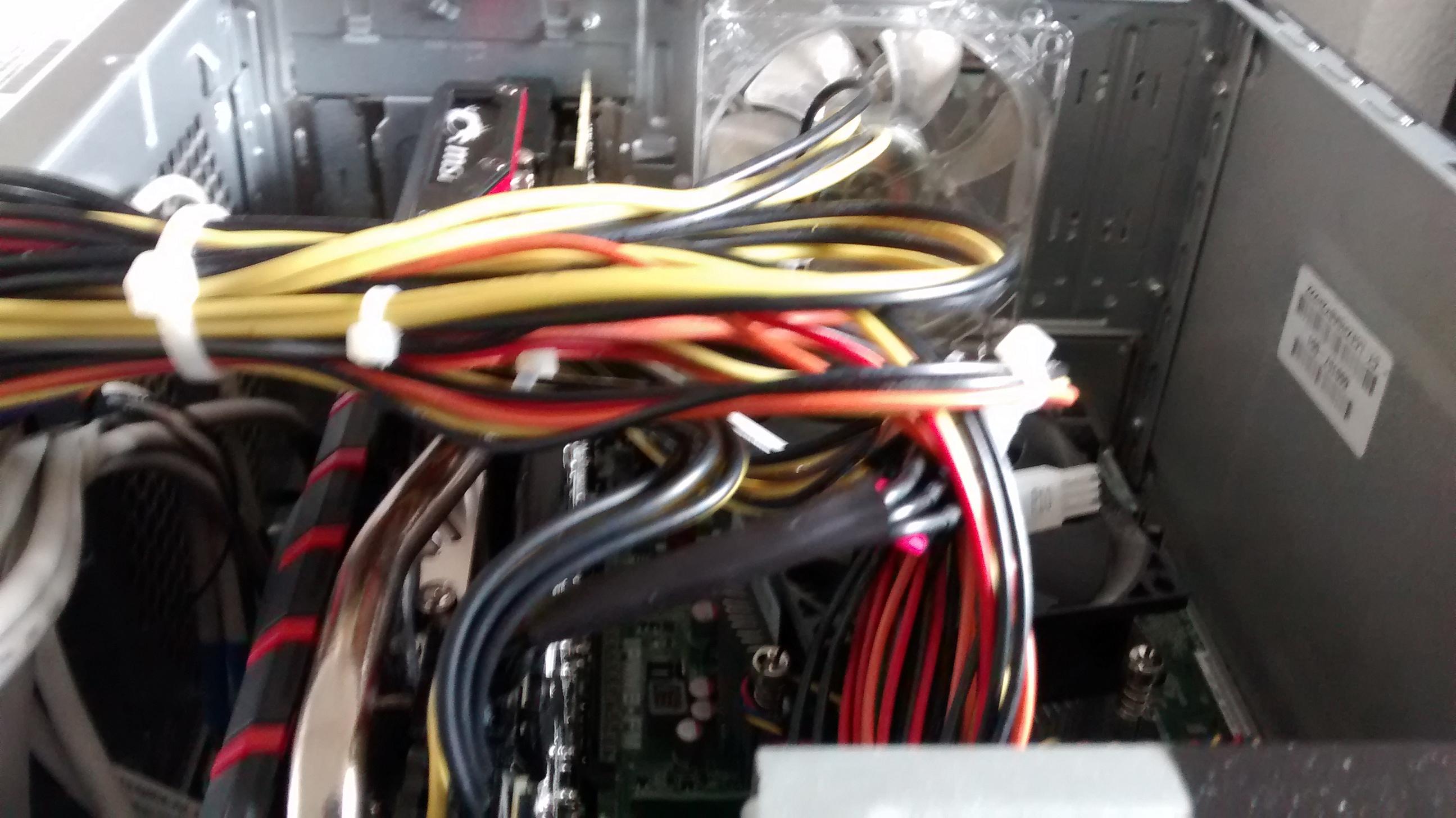

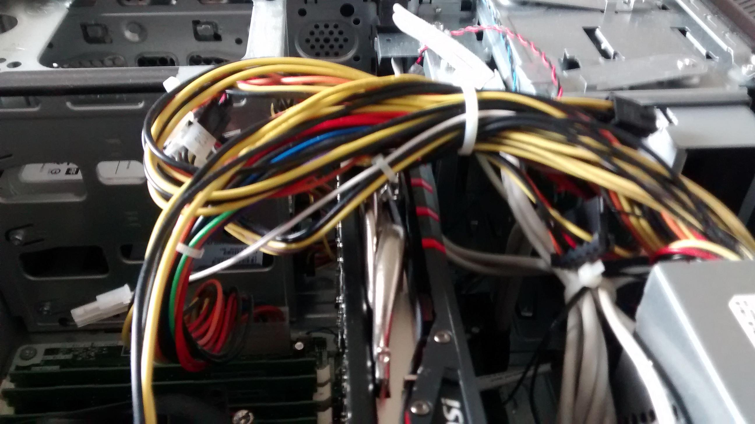

Übrigens habe ich noch eine Frage, und hoffe, dass ich nicht gleich nen Zusammenschiss kriege, aber wie schlimm ist es, wenn die Kabel im Gehäuse die Heat Pipes der GraKa berühren? Wie auf dem Foto zu sehen, hatten sie kaum Platz, und dann musste ich trotzdem noch den Deckel wieder draufmachen. Ist das scheissgefährlich oder halten die Kabel das aus?
Ok danke, dann werd ich mir in den nächsten Tagen das mit den Kabeln noch mal ansehen. Kann ich jetzt trotzdem schon drauflos zocken, oder ist das Risiko zu gross, dass da was durchbrennt bzw. hält das ein paar Tage was aus oder nicht?
Das Aufstarten funzt jetzt übrigens wieder normal zum Glück.
Die Lösung ist so nicht ideal, aber durchschmoren werden die Kabel nicht. Dann ein schönes WE und viel Spaß mit der neuen Karte :)

Nur um mein Gewissen zu beruhigen... Der Kunststoffummantelung der Kabel tut eine übermäßige Wärme natürlich nicht gut. Sie dünstet aus und wird porös. Also würde ich die Verlegung der entsprechenden Kabel nicht auf die lange Bank schieben. Aber du hast ja geschrieben, dass du dich bald darum kümmern wirst.
