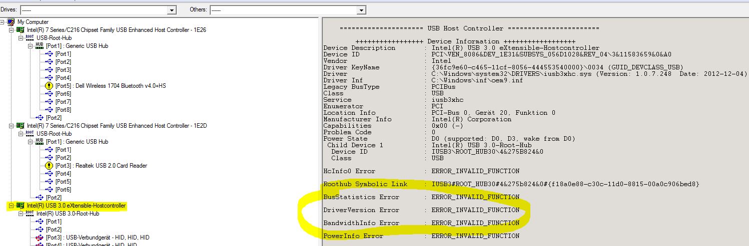

Hi all,
Da ich in letzter Zeit häufiger merkwürdige USB Probleme habe, habe ich mal mit den USB Device Tree Viewer (http://www.uwe-sieber.de/usbtreeview.html) laufen lassen und folgendes Bild erhalten:
Mich interessiert jetzt, ob das heißt Das in dem Dell Notebook intern eine Kaskadierung von USB-Chips/interne HUB stattgefunden hat. Die gängigen USB Chips unterstützen ja nur 4 USB Ports.
Edit Was mich besonders interessieren würde ist jetzt (Das Notebook hat 4 USB 3.0 Ports, einer ist zum Laden) welcher der Ports direkt am Chipsatz hängt, ob man das hier erkennen kann. Denn daran würde ich dann gerne ein externes HUB hängen. Denn Hub auf Hub tut bei USB 3.0 ja bekanntlich nicht gut. ...
Wenn jemand ein paar Takte zu den Fehlermeldungen sagen kann, würde mich das natürlich auch interessieren...

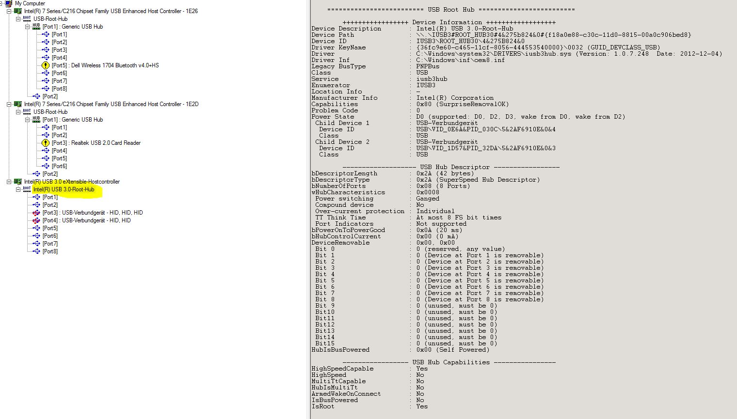

USB Root Hubs repräsentieren die Anschlüsse des Controllers. Je nach Gerät (USB Version) leiten die Hubs das Gerät an den zuständigen internen Controller weiter. Die Root Hubs haben also etwas andere Aufgaben, als normale Hubs.
Theoretsch können Hubs mit 127 Ports gebaut werden, also die Begrenzung auf 4 ist kein Muss.
Oben sind zwei USB2 Host-Controller. Früher gabs noch extra Host-Controller für USB1-Geräte, die versorgt Intel heute über "Rate Matching Hubs", letztlich in den Chipsatz integrierte USB2 Standard-Hubs - die mit den sechs Ports.
Unten der xHci-Controller hat vier Ports für Low- und High-Speed, und vier für SuperSpeed. Port 1 und 5 kommen auf einem physischen Port raus, 2 und 6, usw. Wenn Du also das HID-Gerät von Port 4 trennst und dort einen USB3-Stick anschließt, würde der an Port 8 erscheinen.
Unter Windows 8 würde jeweils ein H oder S im Icon stehen, vor Windows 8 kann man das noch nicht abfragen, ohne das ein Gerät angeschlossen ist. Deine beiden Geräte sind Low-Speed, vielleicht sollte ich da mal in L ins Icon bauen...
Die INVALID_FUNCTION Fehler sind normal, der Intel-Treiber unterstützt die Abfragen einfach nicht.
Nicht normal ist das gelbe (!) Icon für Bluetooth-Gerät und Kartenleser. Wenn das UsbTreeView 2.5.2 ist, würden mich die Reports für die beiden Geräte interessieren.
Gruß Uwe

Ja es gibt nur einen USB3 Root Hub, alle 4 USB3 Ports hängen am gleichen Root-Hub und teilen sie damit die Bandbreite. Das ist normal, die Chipsätze haben alle weniger Root Hubs als Ports. Man kann auch bei USB3 mehrere Hubs hintereinander hängen, dass ist kein Problem.
