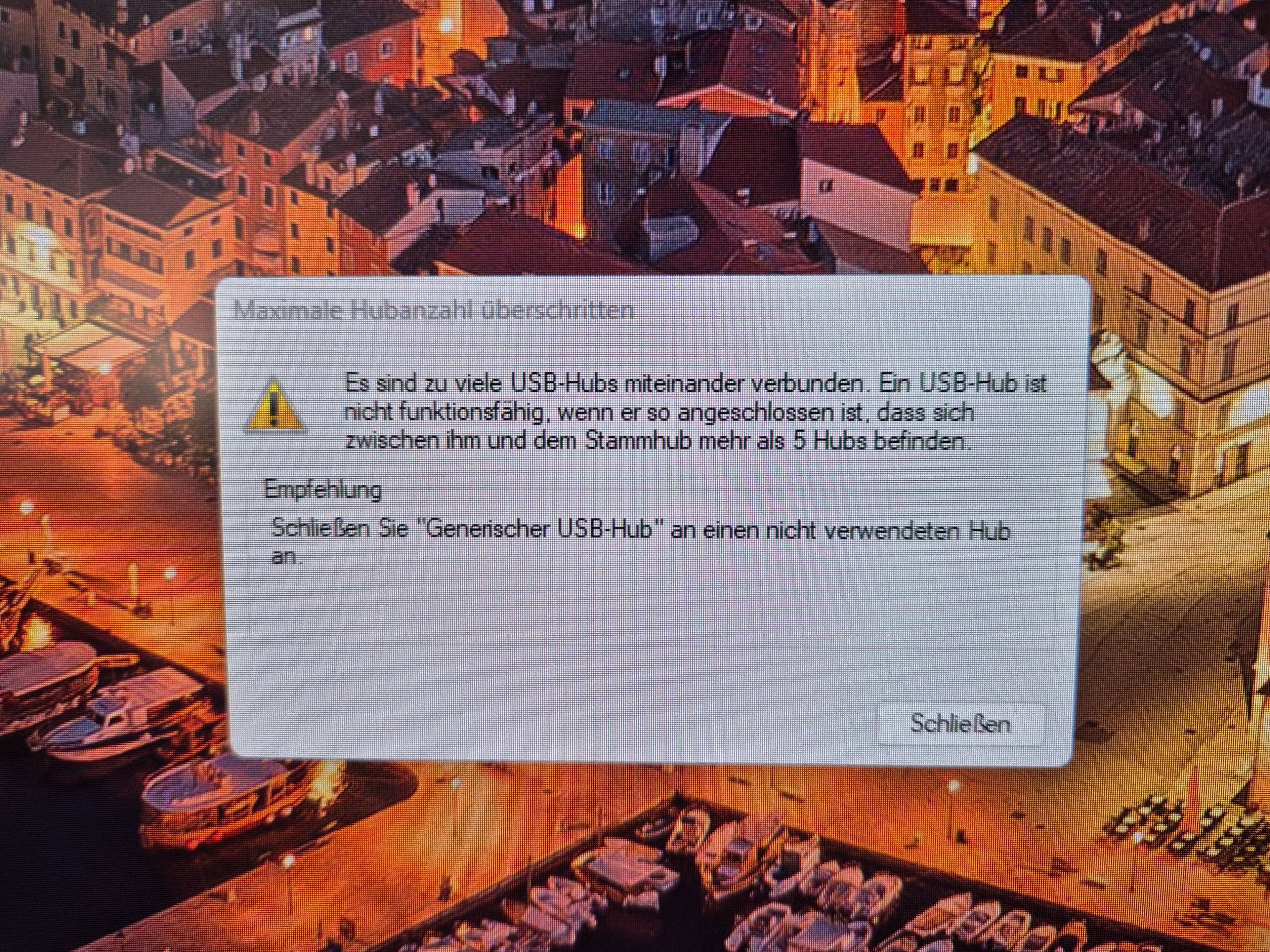

Servus Leute,
folgendes Problem, habe momentan einen Sabrent USB-Hub mit einer aktiven USB Verlängerung direkt an meinem Rechner angeschlossen. Es befindet sich nichts anderes dazwischen.
Am Hub sind Pedale, Tastatur und eine Buttonbox von meinem Sim-Rig angeschlossen.
Leider kriege ich jedetzt die Meldung "Maximale Hubanzahl überschritten" sobald ich den Hub an der Verlängerung anschließe.
Hat jemand eine Idee was hier das Problem sein kann?
Jetzt habe ich extra teure aktive USB Verlängerungsleitung und einen teueren aktiven Hub gekauft und der Mist läuft nicht :(
Danke euch

Guten Morgen zusammen,
kleine Rückmeldung. Hab gestern Abend noch etwas rumprobiert. Wenn man an dem blauen USB Anschluss (5Gbit/s) anschließt dann funktioniert die ganze Geschichte nicht und es kommt der von mir oben im ersten Post genannte Fehler. Hab dann testweise das ganze an eine rote USB Buchse angeschlossen (10Gbit/s), da hat es plötzlich Problemlos funktioniert. Somit wäre mein Problem gelöst.
Gibt es zwischen den USB Generationen Unterschiede wie viele Hubs diese aufnehmen können, oder kommt es hier wirklich auf die Geschwindigkeit an?
Danke euch.
Alex

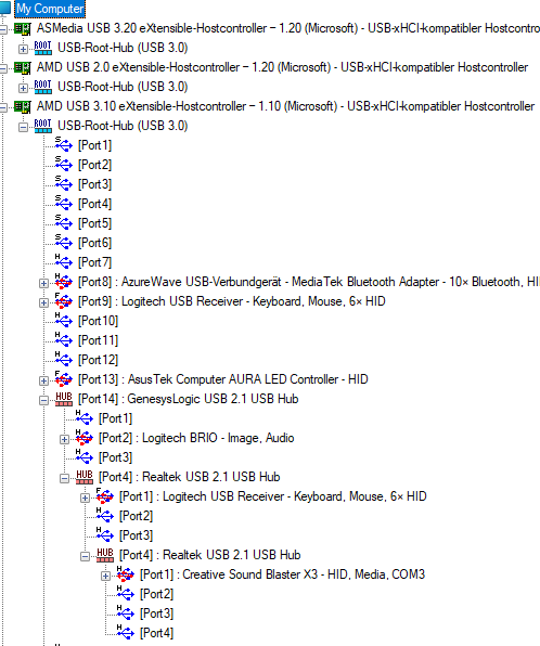

Es könnte sein, dass der schnellere Anschluss direkt am Controller hängt, der blaue intern schon mit einem Hub auf mehrere Buchsen verteilt wird.
Mit der angefragten Übersicht könnte man das eventuell klären.

Nicht dass ich wüsste - ich vermute eher, dass Dein Rechner "intern kaskadierte Hubs" verwendet und sich die roten Ports mind. eine Ebene höher befinden. 🤔
