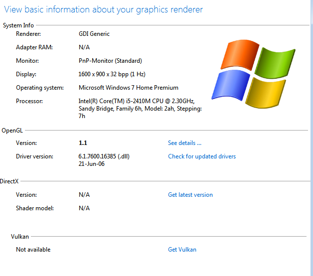

Jetzt wollte ich schauen, ob die Graffikarte was hat, da ich mich nicht damit auskenne, was noch kaputt sein könnte. Denn das Meiste läuft auf Win7 auf dem Laptop jetzt, aber nicht alles. Gefühlt laufen (Youtube)-Videos nicht so flüssig wie gewohnt und Spiele scheinen gar nicht zu gehen. Anspruchslose Spiele, die ich vorher gespielt habe, gehen gar nicht mehr. Yu-Gi-oH Duel Links habe ich auf Win10 oft genug gespielt, jetzt starte ich das Spiel und es eigentlich nur ein einziger Dauerlag und ist nicht bespielbar. Bei Rocket League kriege ich die Nachricht "Your video card does not support alpha blending with floating point render targets (..), which is required to run this game. Exiting..." Also beides Spiele, die früher problemlos spielbar gewesen sind.
Zum Überprüfen habe ich Furmark und GLView runtergeladen.
- Furmark will nicht funktionieren, dort steht dann "FurMark requires an OpenGl 2.0 compliant graphics controller..."
- OpenGL Extenstions Viewer - unten das Bild, welches ich in dem Programm angezeigt bekomme.
Das wars eigentlich auch bis jetzt. Irgendwas muss ja kaputt sein in dem Laptop, auch die Windows-Fenster verschieben sich nicht flüssig und ziehen immer nach. Kenne mich nicht gut mit den Bestandteilen aus im Laptop, aber hat hier irgendjemand eine Hilfe? Alle Updates, Treiber scheinen auf dem neuesten Stand.

Ob sie kaputt ist, kann ich nicht sagen, aber du hast dafür keinen Treiber installiert. Du nutzt den MS Generic Basic Renderer. Damut funktioniert praktisch gar nichts, dass ist klar. Auf der Homepage deines Herstellers den AMD Grafiktreiber runterladen und installieren. Dann läuft auch wieder alles flüssig

Also die von der Seite, die ich verlinkt habe von Acer. Dabei handelt es sich um die zwei VGA-Dateien, richtig? Denn habe schon mal alle runtergeladen und da ist ja eine von Intel und eine von AMD.
Jedoch wenn ich jetzt ich den Geräte-Manager gehe, dann auf die Grafikkarte. "Treibersoftwarte aktualisieren, auf dem Computer danach suchen und dann wähle ich einen entpackten Zip-Ordner von beiden aus. Dann kriege ich die Nachricht: "Die optimale Treibersoftware für das Gerät ist bereits installiert."
