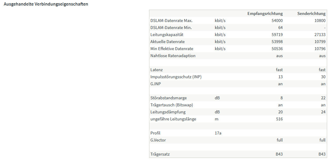

2. Screenshot von den DSL-Informationen und dem Spektrum machen (für spätere Vergleiche).
Ich würde zunächst versuchen die Verkabelung zu verbessern.
Zu 1. Die Strippe die von unten links kommt ist der zweite, stillgelegte, Telefonanschluß. Wie das sonst verkabelt ist weiß ich nicht, bei dem Stand bin ich froh dass da überhaupt was funktioniert.
Zu 2. Habe ich schon teilweise Screenshots angelegt.
Ist nur die Frage wie die Verkabelung noch zu verbessern ist. Das ursprüngliche Kabel ist sehr kurz abgeschnitten worden, deshalb alleine würde eine neue Leitung sinn ergeben.

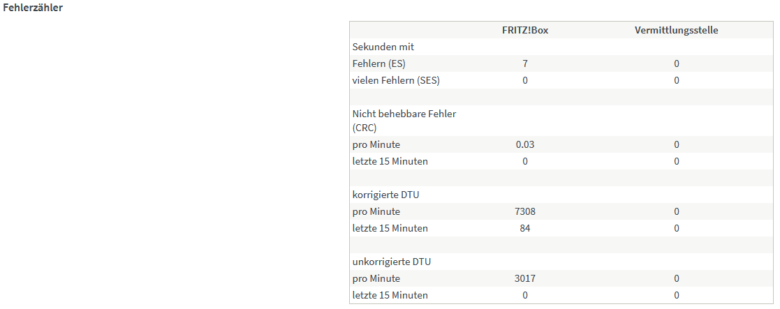

Was steht denn zum Zeitpunkt der Abbrüche im Log der Fritzbox? Werden abgesehen von den Abbrüche irgendwelche Warnungen in der Fritzbox gegeben?

Die Strecke wäre tatsächlich lang, aber 50/10 sollten über eine einigermaßen vernünftige Verkabelung stabil möglich sein.
